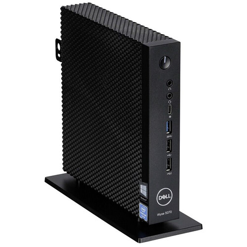

J’hésite entre un Pi4 ou alors j’ai trouvé un mini pc sur le bon coin pour 100 euros qui me semble bien plus puissant et moins cher.
pocesseur 4 cœurs j4105
16 giga de ram.
Usb 3
Wifi Bluetooth.
Ssd nvme sata 128go
Ethernet gigabyte
Environ 20/20/2 cm
Modèle dell 5070 compatible
Il est fanless et consomme 10w
