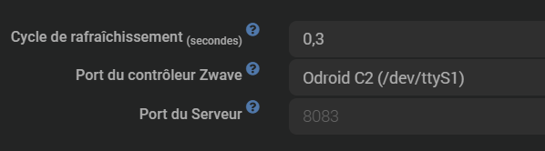

3.4 Modification du port du contrôleur interne
Il est nécessaire de modifier le port du contrôleur interne qui n’est plus /dev/ttyS1 mais /dev/ttyAML1 sur ce nouveau système.
Heuu, ben je veux bien , mais c’est où ce menu ou on peut changer ça ?
Jeedom V4.4.9
Jamais fait mais c’est certainement dans la config de plugin-zwavejs, qu’il faut choisir la nouvelle valeur dans la liste déroulante des ports.

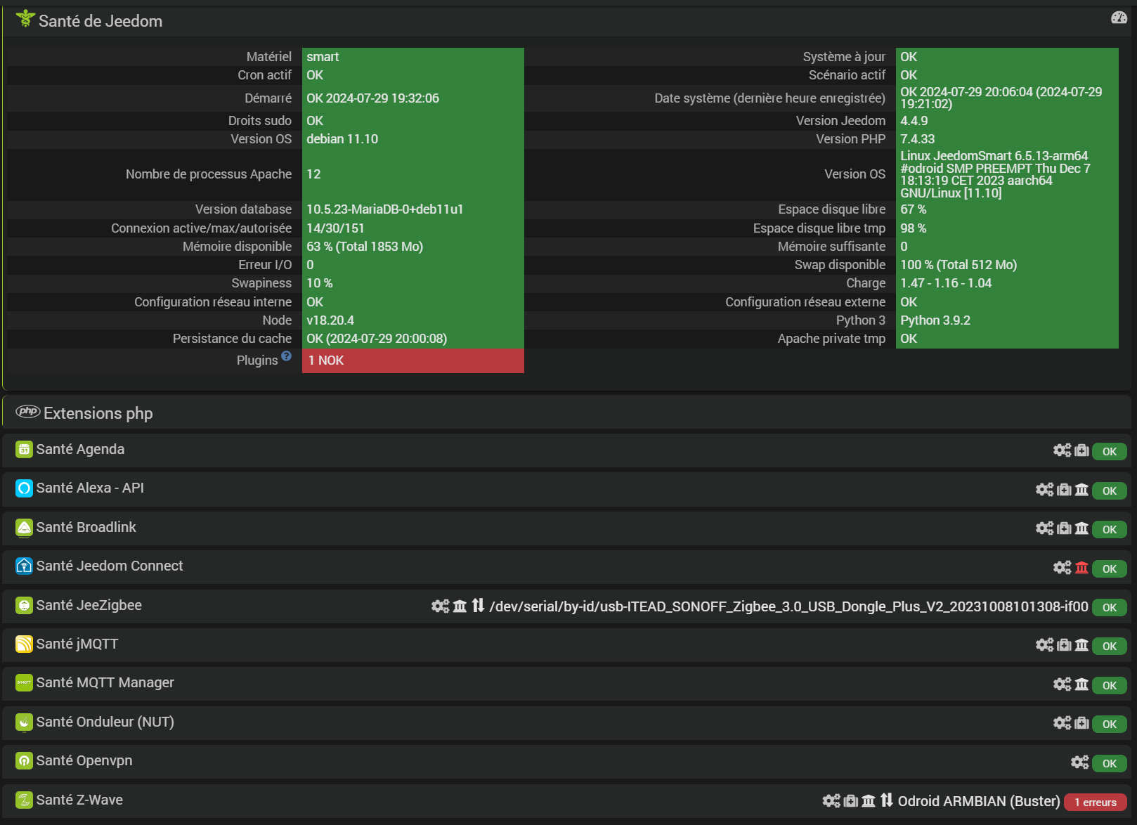

Vous nous faîtes une capture écran de la page santé à l’occasion svp? Pour que je puisse voir tous les numéros de versions

Voici une capture d’écran de la page santé:

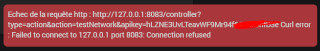

Je reçois le message suivant:

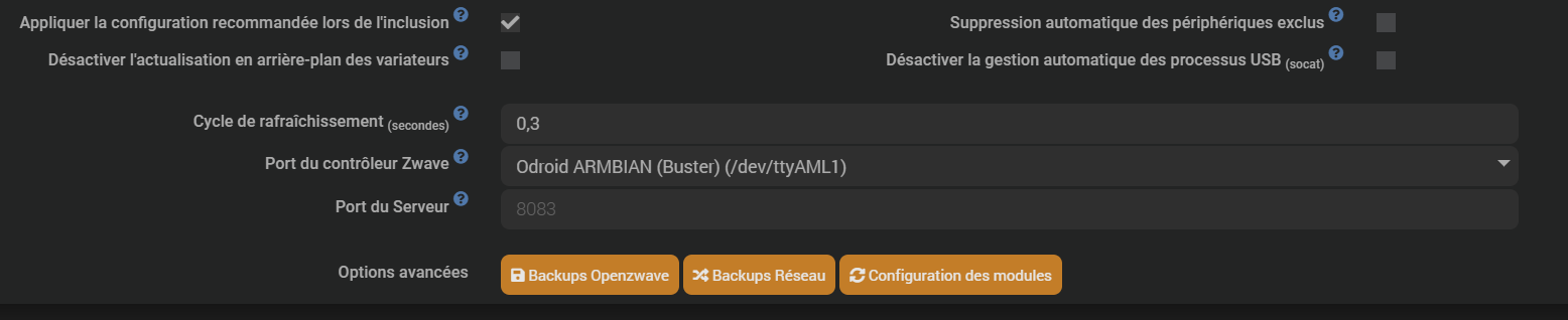

J’ai bien remplacé /dev/ttyS1 par /dev/ttyAML1, mais cela ne semble pas suffisant. Est-ce que le numéro de port est toujours le même ?
Le plugin z-wave OpenZwave n’est pas compatible Debian 11.

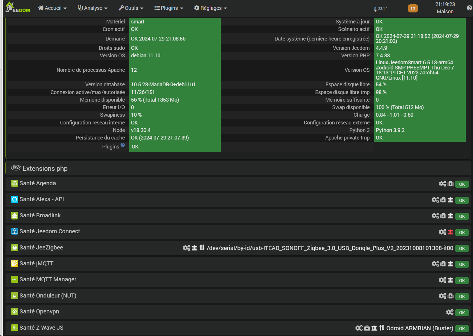

Alors pour le plaisir, je vous repartage la page de sante qui est maintenant toute verte:
