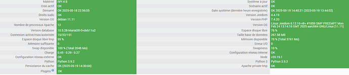

jai voulu mettre a jour, et passer en derniere version et tout se passe bien , sauf que derriere le demon se connecte pas , je ne voit aucune erreur ni message, juste il se deco juste apres reco
ma page santé :

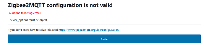

READ THIS CAREFULLY
Refusing to start because configuration is not valid, found the following errors:
- device_options must be object
If you don't know how to solve this, read https://www.zigbee2mqtt.io/guide/configuration
Failure page is available at http://0.0.0.0:8080/
Voilà, faites une recherche sur cette erreur et vous trouverez comment la resoudre.
