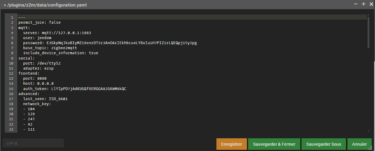

Pouvez-vous poster le fichier de configuration configuration.yaml
Réglages > Système > Editeur de fichiers > Plugins > z2m > data

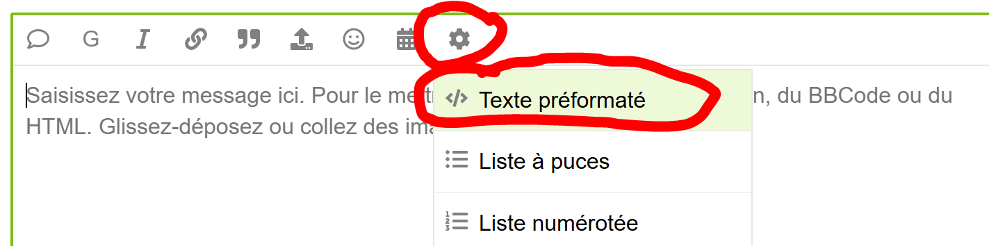

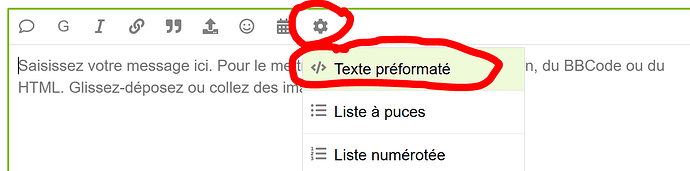

Pouvez-vous utiliser « Texte préformaté » pour donner le fichier (en enlevant les mots de passe)
Ne relancez pas les dépendances ; cliquez seulement sur « Relancer » le demon
Configuration.yaml
(désolé mais je n’ai pas texte préformaté dans les paramètres, ou alors je copie mal ?)
permit_join: false
mqtt:
  server: mqtt://127.0.0.1:1883
  user: jeedom
  password: E3GkpNqJkuBIyMZi9xnrDT5r3AnOArIEkhbcu4LYBxIu1H7PIZ1rLQEQpjity2pg
  base_topic: zigbee2mqtt
  include_device_information: true
serial:
  port: /dev/ttyS2
  adapter: ezsp
frontend:
  port: 8080
  host: 0.0.0.0
  auth_token: LlYIpPD7jAdKUGQfUERGGA82GK0M8kQC
advanced:
  last_seen: ISO_8601
  network_key:
  - 104
  - 129
  - 247
  - 92
  - 111
  - 46
  - 106
  - 158
  - 236
  - 239
  - 214
  - 42
  - 35
  - 161
  - 6
  - 119
  pan_id: 461
  ext_pan_id:
  - 132
  - 166
  - 191
  - 167
  - 59
  - 34
  - 140
  - 65
  log_level: error
  homeassistant_legacy_entity_attributes: false
  legacy_api: false
  legacy_availability_payload: false
external_converters:
- /var/www/html/plugins/z2m/core/class/../config/converters/Danfoss/icon.js
device_options:
  legacy: false
groups:
  1:
    friendly_name: Var_Eclair_Total
devices:
  "0x70ac08fffe375ced":
    friendly_name: "0x70ac08fffe375ced"
  "0x70ac08fffe375cd8":
    friendly_name: "0x70ac08fffe375cd8"
  "0x70ac08fffe323636":
    friendly_name: "0x70ac08fffe323636"
  "0x70ac08fffe374fe4":
    friendly_name: "0x70ac08fffe374fe4"
  "0xdc8e95fffe9d2993":
    friendly_name: "0xdc8e95fffe9d2993"
  "0xdc8e95fffe9d1a19":
    friendly_name: "0xdc8e95fffe9d1a19"
  "0xdc8e95fffe9d2262":
    friendly_name: "0xdc8e95fffe9d2262"
  "0xdc8e95fffe9d297b":
    friendly_name: "0xdc8e95fffe9d297b"
  "0xdc8e95fffe9d1e42":
    friendly_name: "0xdc8e95fffe9d1e42"
  "0xdc8e95fffe9d2257":
    friendly_name: "0xdc8e95fffe9d2257"
  "0x70ac08fffe31f9e5":
    friendly_name: "0x70ac08fffe31f9e5"
  "0x70ac08fffe376bf4":
    friendly_name: "0x70ac08fffe376bf4"
  "0x70ac08fffe324696":
    friendly_name: "0x70ac08fffe324696"

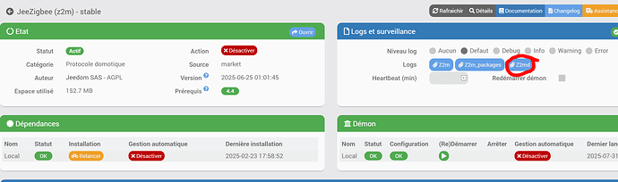

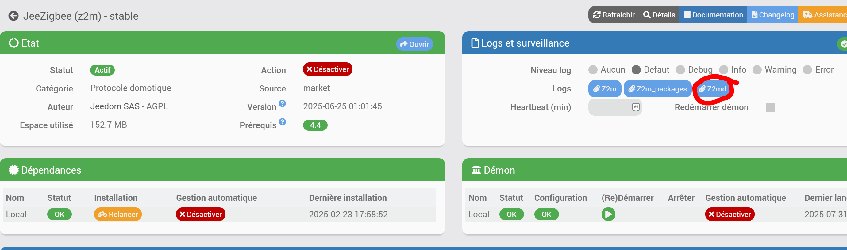

Pouvez-vous fournir le log de Jeezigbee :
-------------------- TRUNCATED LOG --------------------
