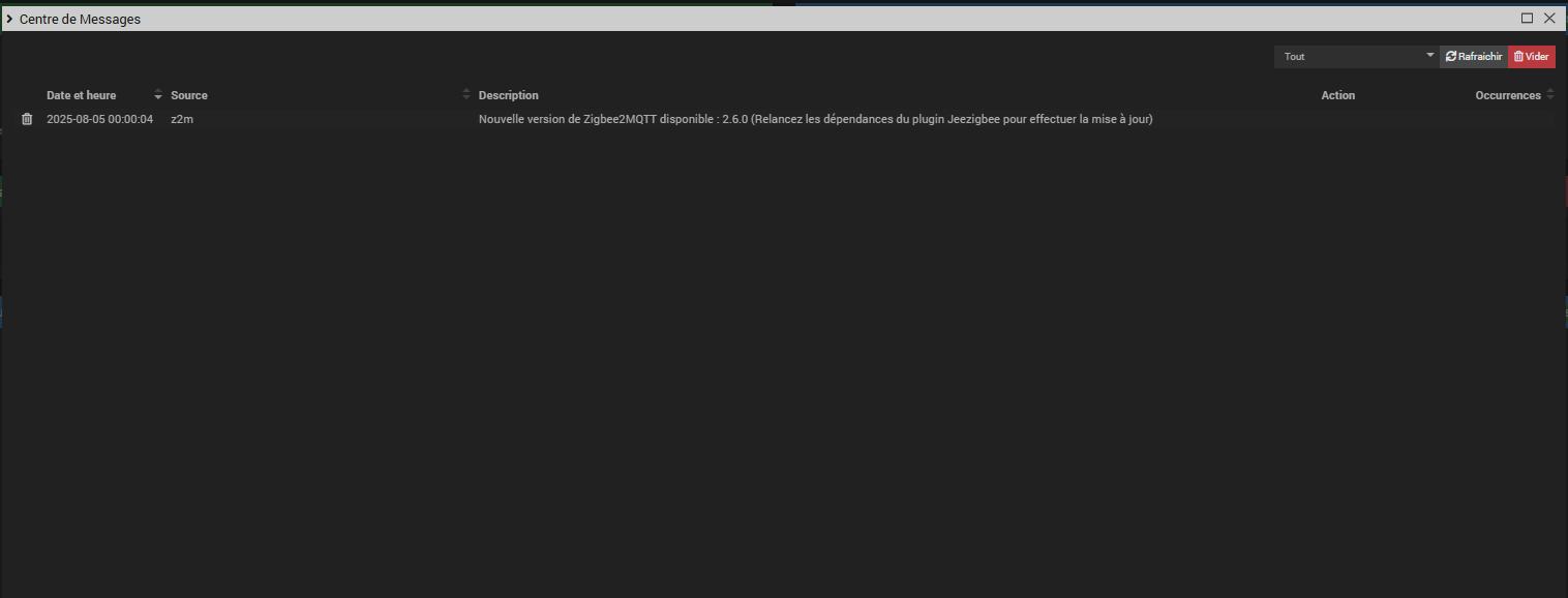

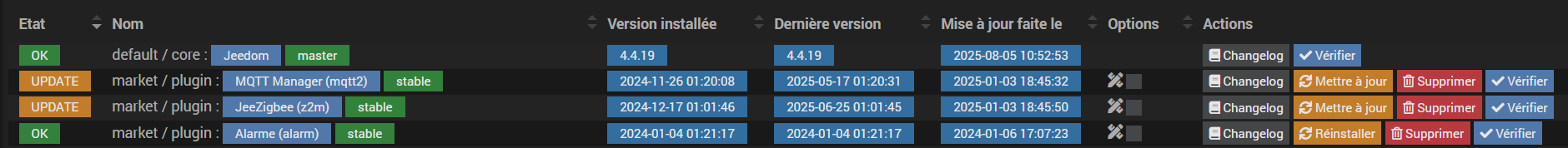

Suite au constat d’Updates disponibles sur des plug’ins :
J’ai tenté de faire les Update mais elles ont systématiquement échoué.
J’ai suivi un sujet qui conseillait de désactiver le plug’in, puis de retenter la MAJ. Ce que j’ai fait pour les 2 plug’ins MQTT et Z2M. Les 2 MAJ ont à nouveau échoué.
Depuis les Démons des 2 plug’ins sont en NOK et plus moyen de changer leurs statuts surtout celui de MQTT car le Z2M semble en dépendre.

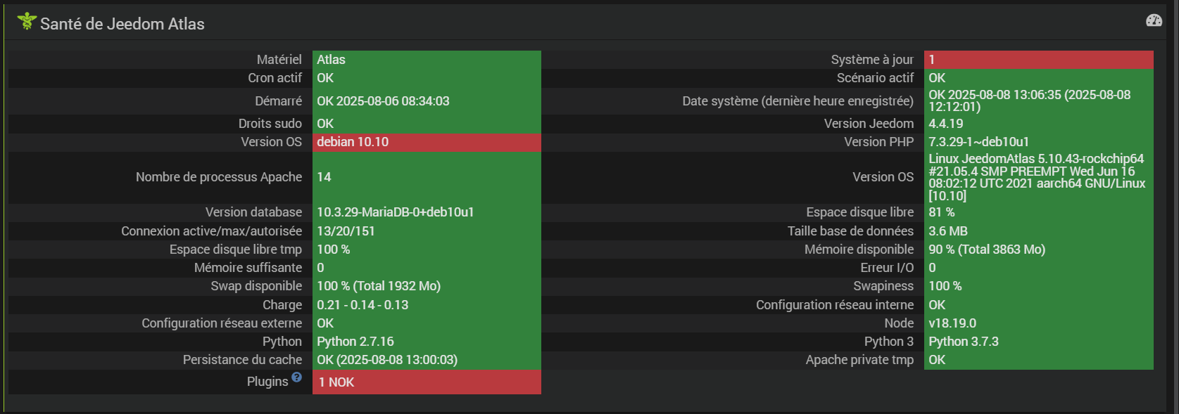

Voici les pages santé qui témoigne du pb.

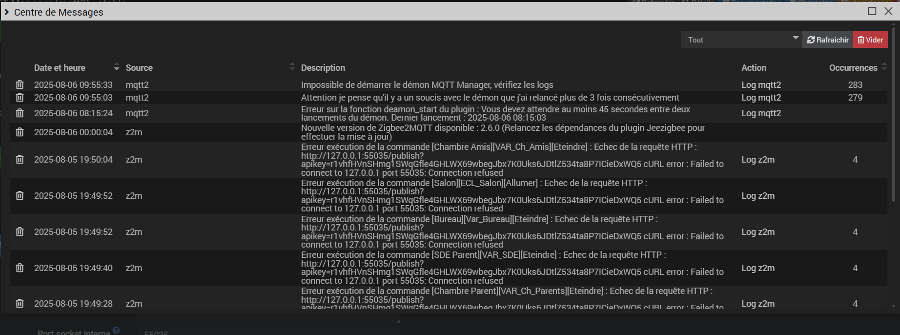

Voici les logs

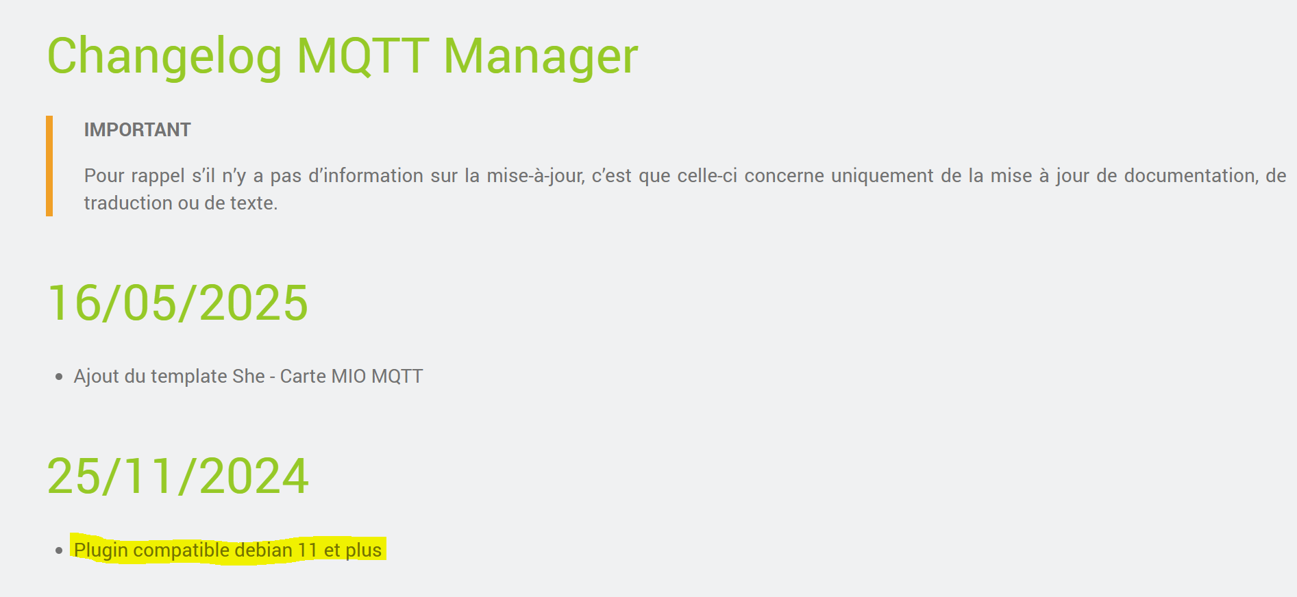

Les mises à jours ne se font pas parce que vous êtes en Debian 10 sur votre box Atlas.
Le minimum demandé pour les mises à jour de Mqtt2 et Jeezigbee est un OS Debian 11
Il aurait été préférable de lire le changelog auparavant et ne pas lancer la mise à jour.

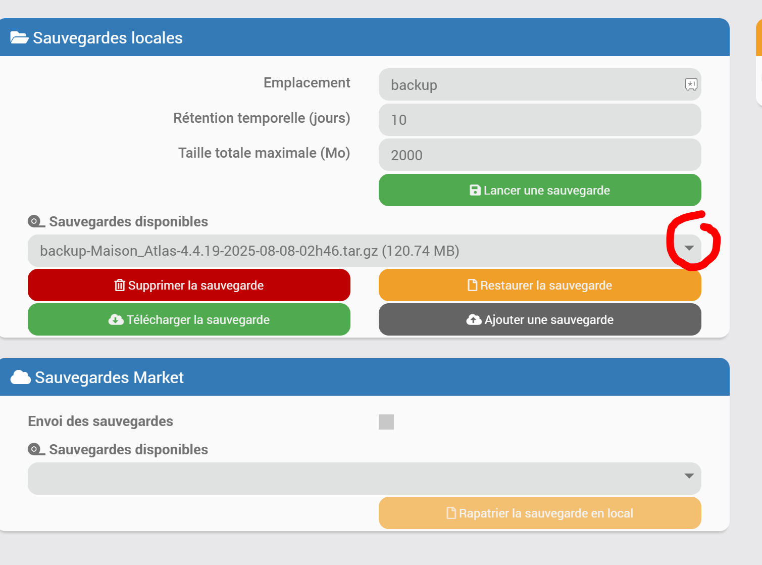

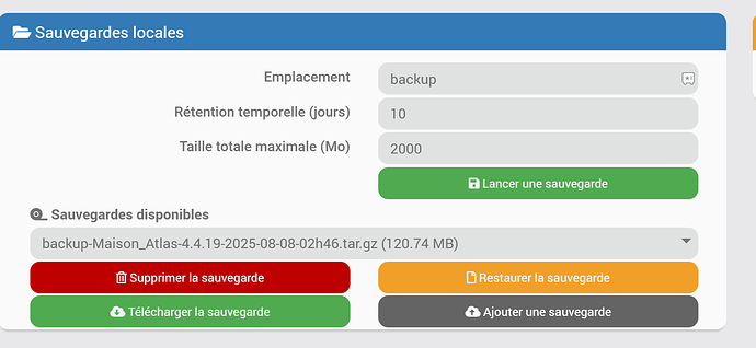

En principe une sauvegarde est faite à chaque demande de mise à jour :
Réglages > Système > sauvegardes
OK, j’ai bien l’indication « restaurer la sauvegarde », un message m’alerte sur le risque, et le dernier recours… cependant comme je n’ai rien pu faire depuis le problème, il y a peu de chance que je perde quoi que ce soit, non ?
Avant de faire la restauration, il faut bien choisir une sauvegarde qui a été faite AVANT le premier Update et enregistrer cette sauvegarde sur un autre support par précaution !
Je viens de refaire une sauvegarde par précaution.
Ne voulant pas faire de con… Comment désormais procéder pour aller chercher une sauvegarde potentiellement préalable aux tentatives de mise à jour ?
Télécharger ou Restaurer ?

La sauvegarde la plus ancienne que j’ai n’est que du 05/08/25, j’espère qu’elle est antérieure à mon erreur !
Télécharger la sauvegarde > transfère le fichier de sauvegarde de la box Jeedom à l’ordinateur avec lequel vous accédez à Jeedom
Ajouter une sauvegarde > transfère un fichier de sauvegarde de votre ordinateur sur la box Jeedom
Merci surtout à vous d’aider les débutants, je vais tenir compte de vos remarques (quand j’aurais trouvé comment faire), j’essais de tenir compte des remarques présentes sur la communauté.
Donc téléchargez cette sauvegarde avant de lancer la restauration
Oui si tu veux garder cette sauvegarde au cas ou
et apres tu selectionne la bonne sauvegarde avant ton probleme pour restaurer, revenir en arriere
Ok, merci.

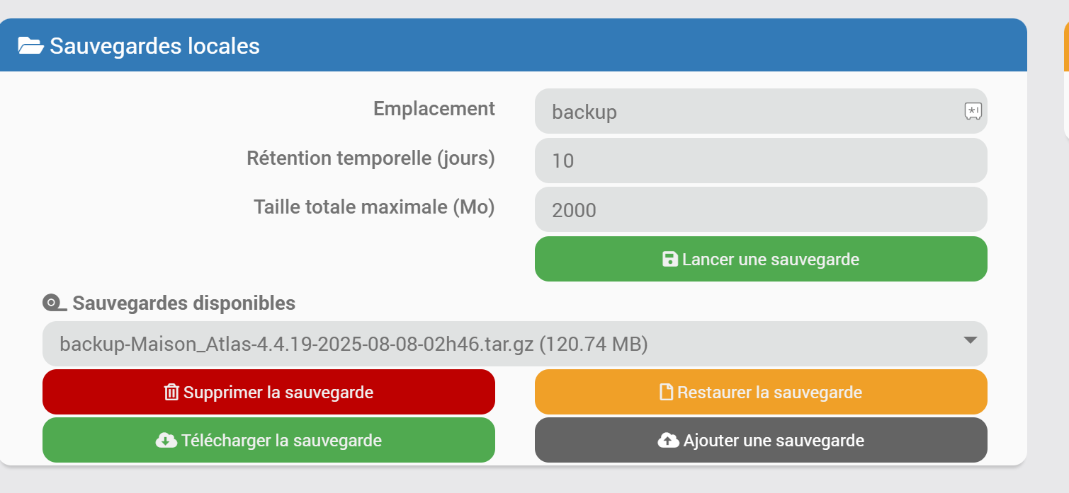

J’ai bien enregistré la sauvegarde du 05/08 sur mon HDD.
Maintenant, j’essaie de restaurer cette sauvegarde du 05/08 depuis « restaurer la sauvegarde » ? merci.
Désolé nos messages se sont croisés, je procède

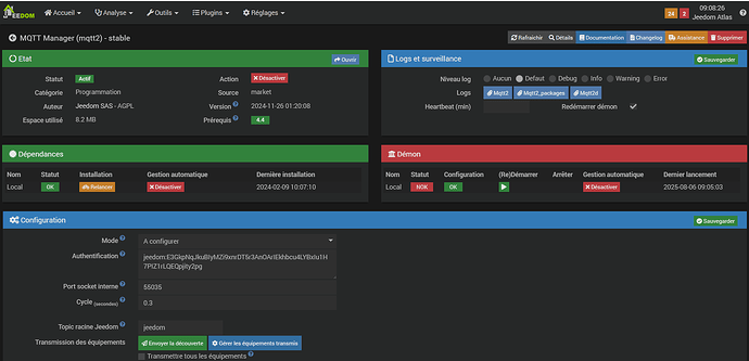

Opération réussie, mien n’a apparemment changé dans l’interface (même indication d’erreur), il faut relancer qq chose ?

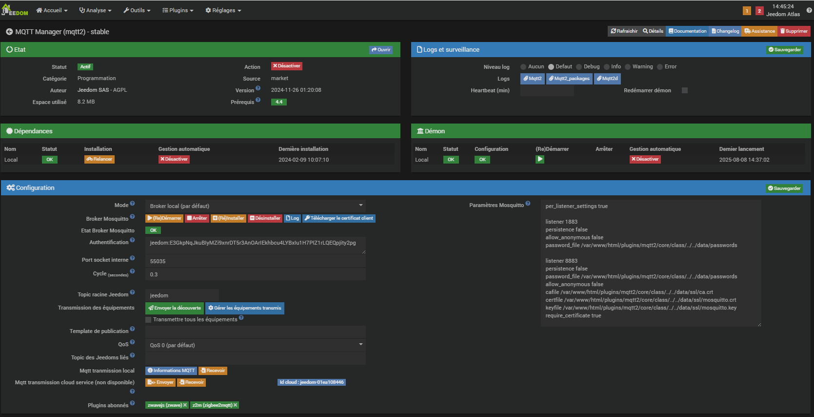

Regardez la page config du plugin
Le mode est « à configurer ».
Choisissez « broker local » et sauvegardez
Ensuite, redémarrez le démon et montrez le log (texte collés dans un bloc Texte préformaté)
Si le statut « mosquitto » est toujours ko relancez l’installation
J’ai une évolution mais qui ne va peut être rien changer au fait que l’erreur est déjà faite …
Le Démon MQTT2 est sous statut actif

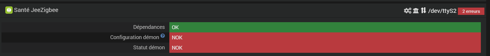

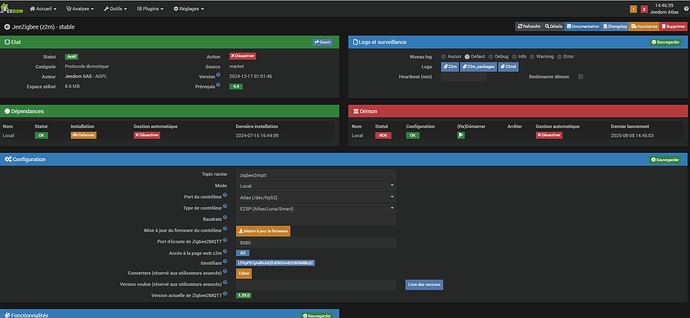

Par contre celui de JeeZigbee Z2M est NOK
Et le log, me demande de Relancer les Dépendances
