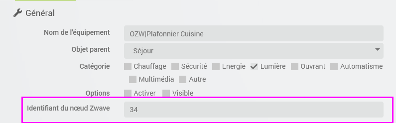

Quand tu ouvre ton périphérique coté OpenZwave, il est indiqué la :
C’est l’identifiant qui te permet de faire le lien entre ton périphérique coté OpenZwave et ZwaveJS

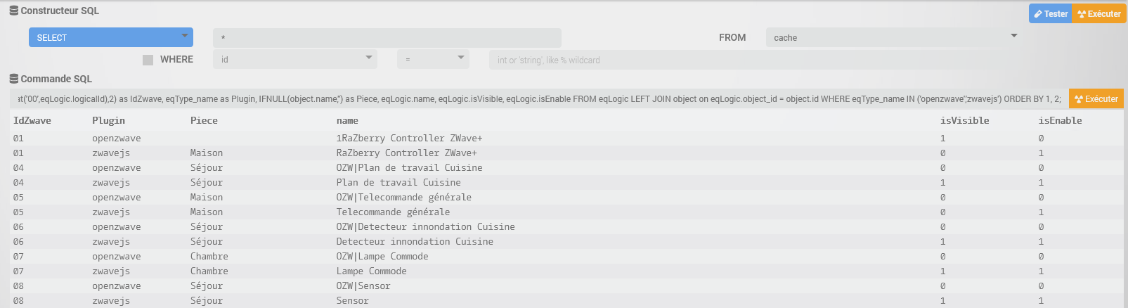

J’avais écrit une requête SQL pour identifier les périphériques des deux plugins :
SELECT right(concat('00',eqLogic.logicalId),2) as IdZwave, eqType_name as Plugin, IFNULL(object.name,'') as Piece, eqLogic.name, eqLogic.isVisible, eqLogic.isEnable
FROM eqLogic
LEFT JOIN object on eqLogic.object_id = object.id
WHERE eqType_name IN ('openzwave','zwavejs')
ORDER BY 1, 2;
On peut lancer cette dernière depuis Réglages > Système > Configuration > Onglet OS_DB > Administration base de données
Ca donne ça :
