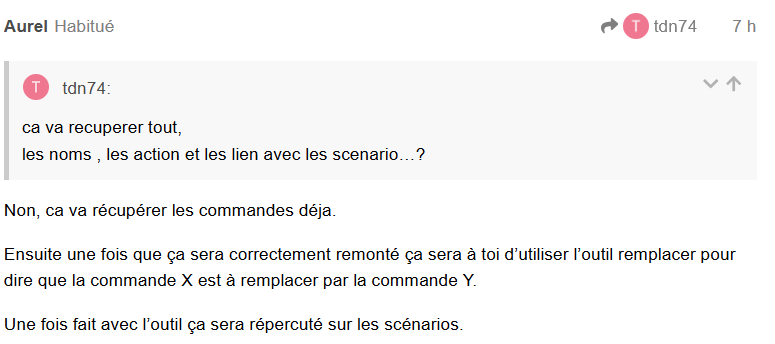

ca va recuperer tout,
les noms , les action et les lien avec les scenario…?

Non, ca va récupérer les commandes déja.
Ensuite une fois que ça sera correctement remonté ça sera à toi d’utiliser l’outil remplacer pour dire que la commande X est à remplacer par la commande Y.
Une fois fait avec l’outil ça sera répercuté sur les scénarios.

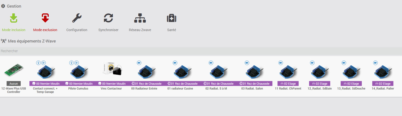

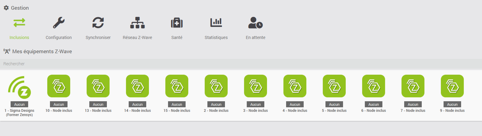

tous les modules semblent remontés…
mais comment reconnaitre quel module correspond à tel ou tel équipement ?
Pour moi actuellement, ils se ressemblent tous, sauf le dernier que j’ai acheté

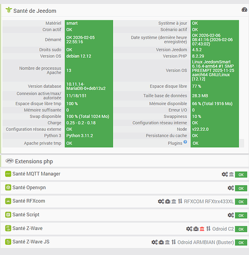

Petite question subsidiaire…
estce normal que dans la santé de Jeedom,
Zwave etait sur Odroid C2 et que sur sur Z-waveJS on ai mis Odroid Armbian Buster ?
Vous devez pouvoir avoir le numéro de noeud dans openzwave et donc faire le lien avec zwavejs.

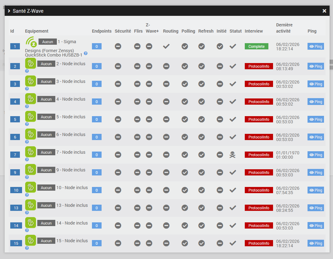

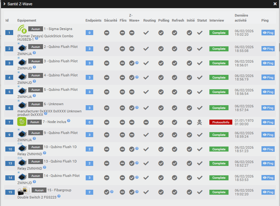

Interview des modules non-terminée d’après ta capture d’écran.
Pourrais-tu fournir une copie écran de la Santé du plugin Z-wave JS ?
Oui c’est normal, le port de l’interface série GPIO de l’Odroid-C2 (Smart) ou est branché la carte zwave interne à changé de nom
Il est passé de /dev/ttyS1 à /dev/ttyAML1 avec l’évolution de la version du kernel linux.
On en voit l’effet avec un Debian 10 d’origine sur la Smart (Kernel v3) et un passage à Debian 11 ou 12.
ne pas tenir compte des noms associés choisis par Jeedom « Odroid C2 » et « Odroid ARMBIAN (Buster) » ce n’est pas forcement le plus adapté voir même ambigu aujourd’hui.

voici la copie d’écran de Zwavejs
On voit l’Interview des équipements bloquée en « ProtocolInfo ».
Pour passer à « Complete », il faut réinterviewer chaque équipement.
sélectionner chaque équipement Z-Wave :
Equipement > Noeud > Actions > Réinterview du noeud
Ce sera probablement à recommencer après chaque redémarrage de la Smart.
Pour en savoir plus et résoudre ce problème, rechercher :
-Résultats de recherche pour « Smart zwave Interview ProtocolInfo » - Communauté Jeedom
-Résultats de recherche pour « Smart zwave SIS SUC » - Communauté Jeedom
par exemple quelques résultats:
-Soucis ZWAVE-JS après redémarrage - #124 par Christophe27
-Réseau Zwave tombe après quelques heures - #12 par Yves19
-Modules Zwave qui disparaissent de mon réseau - #6 par akenad

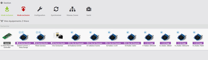

bon il y a deux recalcitrants … :slight_smile:
je dois verifier si je n’en ai pas enlevé un
après vérif le contacteur 8 a été demonté mais pas supprimé du plugin ZWave
maintenant si vous pourriez me dire comment je fais pour retrouver a quoi correspond quoi …

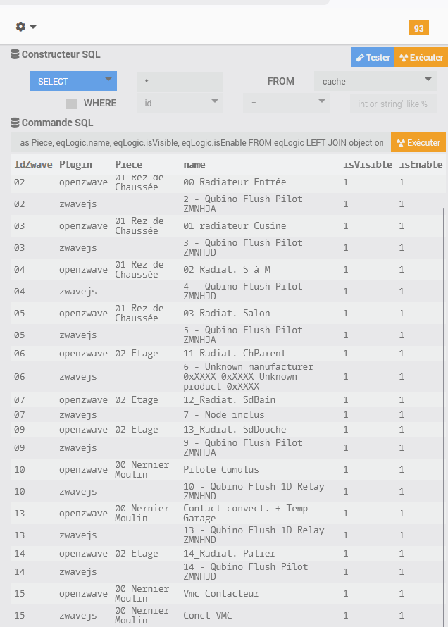

J’avais écrit une requête SQL pour identifier les périphériques des deux plugins :
SELECT right(concat('00',eqLogic.logicalId),2) as IdZwave, eqType_name as Plugin, IFNULL(object.name,'') as Piece, eqLogic.name, eqLogic.isVisible, eqLogic.isEnable
FROM eqLogic
LEFT JOIN object on eqLogic.object_id = object.id
WHERE eqType_name IN ('openzwave','zwavejs')
ORDER BY 1, 2;
On peut lancer cette dernière depuis Réglages > Système > Configuration > Onglet OS_DB > Administration base de données
Ca donne ça :
super ta requete merci beaucoup

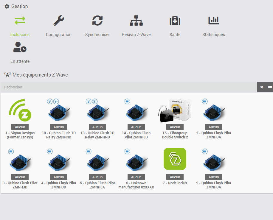

sur la premiere mise à jour
j’obtiens le message
mais en changeant le nom du noeud (p.e. n°15) je n’ai pas l’erreur… dans ce cas il faut que je refasse tous mes scenarios…
ou alors Peut-être faut il supprimer ou simplement désactiver le contacteur dans OpenZwave ?
Décidément tu es tétu :wink:
Alors comme je te l’ai indiqué précédemment, c’est l’outil remplacer qui va faire en sorte de remplacer tes anciennes commandes par les nouvelles dans les scénarios (ça plus la reprise des historiques par exemple).
Bien que jeedom laisse penser que dans les scénarios ce sont les noms des commandes qui sont conservés, il stocke en fait les ID (c’est ce qui permet aussi de faire en sorte que ton scénario continue de fonctionner y compris si tu renomme un appareil, une commande, que tu le change de pièce …). Donc nommer le nouvel appareil comme l’ancien non seulement ça ne marche pas car c’est une clé dans la BDD qui doit être unique mais en plus ça ne fonctionnera de toute façons pas pour la raison que je t’ai exposé ci dessus :wink:
Dans mon exemple, tu vois que j’avais ajouté « OZW » en début de mes anciens périphériques OpenZwave. Ca m’a permis de remettre l’ancien nom sur le nouvel équipement (à cause de la contrainte d’unicité).
Dans ton exemple pour le périphérique 02 par exemple :
  • Sur le périphérique 02 openzwave tu renomme l’équipement « 00 Radiateur Entrée » en « OZW-00 Radiateur Entrée » par exemple.
  • Sur le périphérique 02 zwavejs tu nomme l’équipement « 00 Radiateur Entrée » et tu l’affecte à la pièce « 01 Rez de Chaussée »
  • Tu utilises l’outil remplacer pour remplacer les références de ton équipement 02 openzwave vers 02 zwavejs
