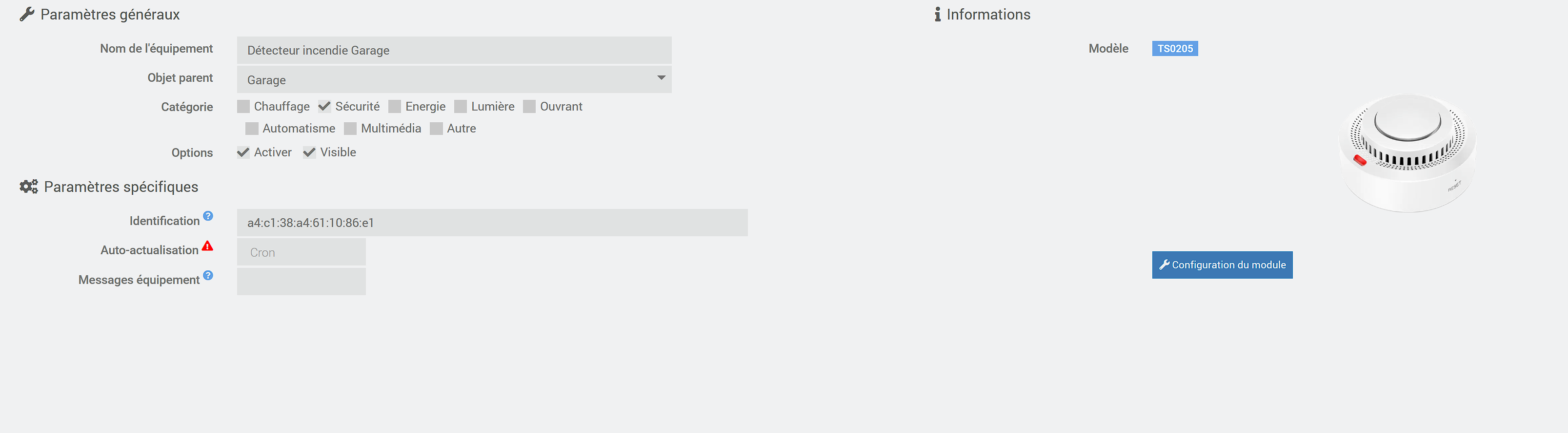

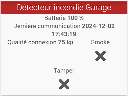

Celui en zigbee a bien été incorporé, bien reconnu mais passé l’inclusion il ne se rafraichit pas. Si je clique sur le bouton du module la communication se fait bien et il se met à jour (dernière communication). Mais si je ne clique pas sur le bouton du module, alors il ne se passe plus rien, aucune communication entre jeedom et le module.
Je suis allé voir dans les paramètres mais je n’ai rien trouvé pour forcer au moins une communication par jour, histoire d’être sûr qu’il fonctionne toujours !

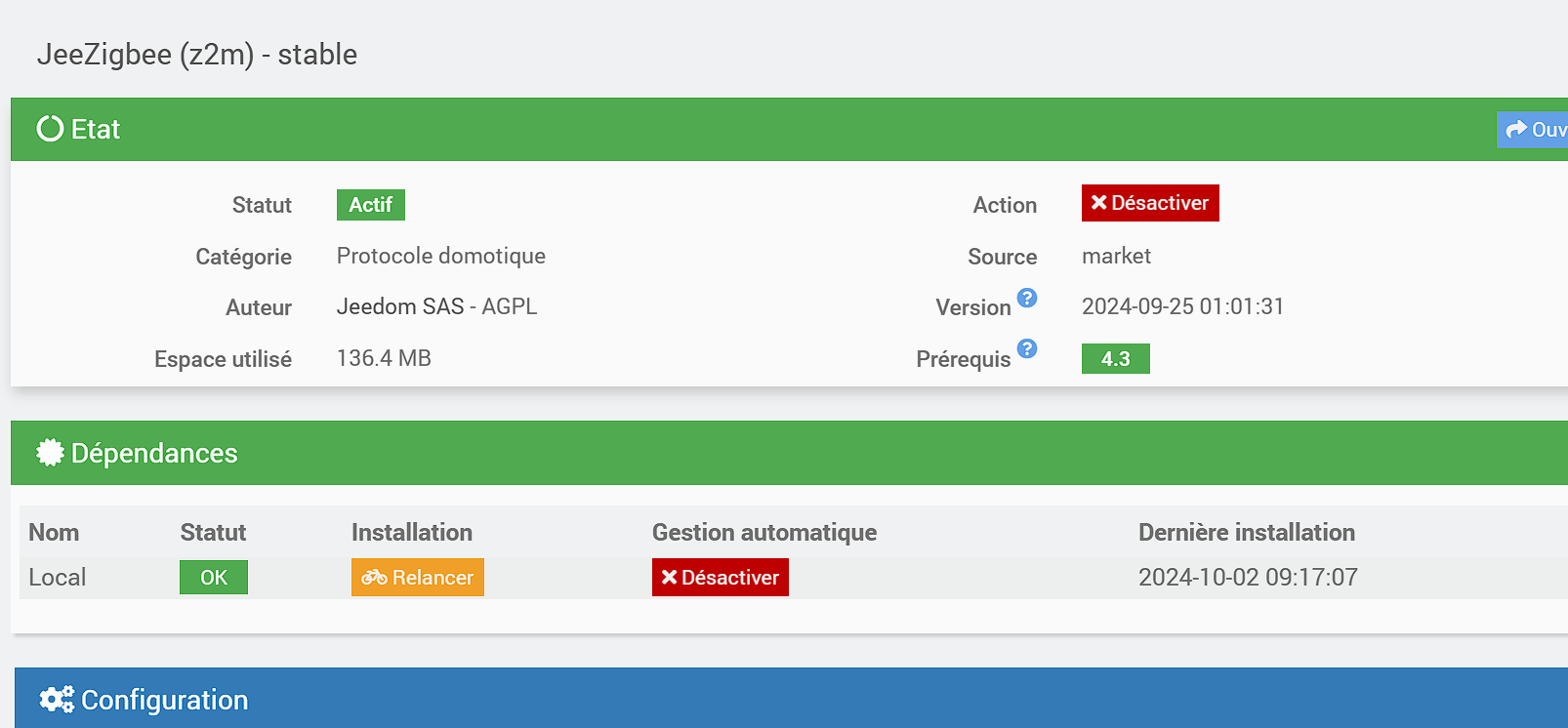

Oui effectivement je suis bien en jeezigbee:
Pour la migration vers debian 11, j’attends que la carte emmc soit à nouveau dispo sur le site partenaire.
Je corrige donc le tag du plugin :wink:
