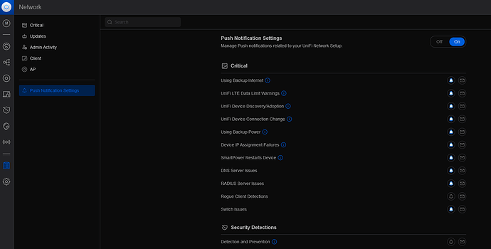

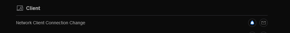

Pour le présent il faut qu’il soit coché actif dans jeedom hein
Et dans les notifs sur l’interface unifi, tu dois voir la notif sur la page web de unifi network.
Avant mes em…des, ca marchait :sob:
Mon périphérique est activé dans le plugin « unifi Network », je vois les mises à jour dans l’équipement jeedom (vu dernière fois et uptime) mais pas de changement avec « présent »

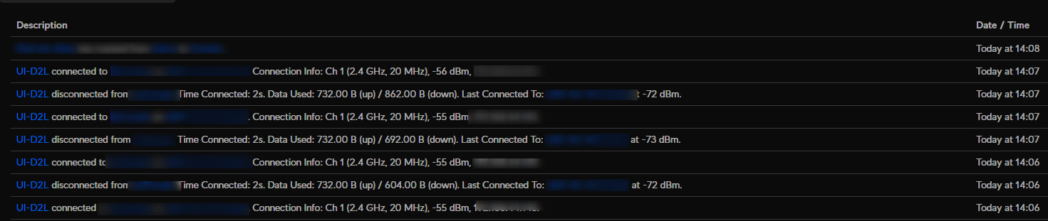

Dans mon network 8.0.2/system log/client, je vois les connexions/déconnexions
mais c’est tout
Mais tu ne me dis pas si le deuxième point fonctionne
Tu dois le voir dans la notifications sur l’interface unifi
Comme je disais dans mon message précédant, j’ai bien les visus
Sinon je viens de modifier le 2ème point, mais je reçois toutes les notifications sur mon tel et rien de plus sur jeedom
relance le démon ?
le problème c’est qu’ils ont bcp changé tout ce qui est notifications dernièrement et c’est le foutoir, c’est impossible de savoir ou ça s’active réellement dans leur interface et ce que ça fait…

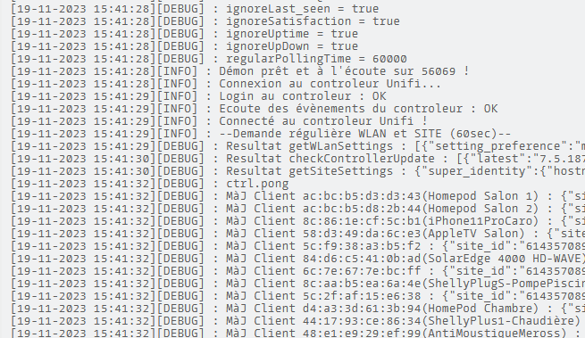

et dans ces log, tu ne vois pas passer la connexion
[30-10-2023 14:45:01][DEBUG] : MàJ Client 5c:cf:7f:1e:a2:48(UI-D2L) | Reason : {"_last_reachable_by_gw":{"__old":1698673479,"__new":1698673478}}
[30-10-2023 14:45:02][DEBUG] : MàJ Client 5c:cf:7f:1e:a2:48(UI-D2L) | Reason : {"_last_reachable_by_gw":{"__old":1698673478,"__new":1698673479}}
[30-10-2023 14:45:03][DEBUG] : MàJ Client 5c:cf:7f:1e:a2:48(UI-D2L) | Reason : {"_last_reachable_by_gw":{"__old":1698673479,"__new":1698673478}}
[30-10-2023 14:45:06][DEBUG] : MàJ Client 5c:cf:7f:1e:a2:48(UI-D2L) | Reason : {"_is_guest_by_ugw__deleted":false,"gw_mac__deleted":"70:a7:41:72:86:b1","gw_vlan__deleted":1,"network__deleted":"Default","_last_reachable_by_gw__deleted":1698673478,"_is_guest_by_usw__deleted":false,"assoc_time":{"__old":1698673473,"__new":1698673504},"disconnect_timestamp":{"__old":1698673473,"__new":1698673504},"dhcpend_time":{"__old":90,"__new":100}}
[30-10-2023 14:45:06][DEBUG] : MàJ Client 5c:cf:7f:1e:a2:48(UI-D2L) | Reason : {"_is_guest_by_ugw__added":false,"gw_mac__added":"70:a7:41:72:86:b1","gw_vlan__added":1,"network__added":"Default","_last_reachable_by_gw__added":1698673506,"_is_guest_by_usw__added":false}
[30-10-2023 14:45:08][DEBUG] : MàJ Client 5c:cf:7f:1e:a2:48(UI-D2L) | Reason : {"_last_reachable_by_gw":{"__old":1698673506,"__new":1698673505}}
[30-10-2023 14:45:09][DEBUG] : MàJ Client 5c:cf:7f:1e:a2:48(UI-D2L) | Reason : {"_last_reachable_by_gw":{"__old":1698673505,"__new":1698673506}}
[30-10-2023 14:45:10][DEBUG] : MàJ Client 5c:cf:7f:1e:a2:48(UI-D2L) | Reason : {"_last_reachable_by_gw":{"__old":1698673506,"__new":1698673505}}
[30-10-2023 14:45:12][DEBUG] : MàJ Client 5c:cf:7f:1e:a2:48(UI-D2L) | Reason : {"_last_reachable_by_gw":{"__old":1698673505,"__new":1698673506}}
[30-10-2023 14:45:15][DEBUG] : MàJ Client 5c:cf:7f:1e:a2:48(UI-D2L) | Reason : {"_last_reachable_by_gw":{"__old":1698673506,"__new":1698673505}}
c’est que l’event est pas envoyé…

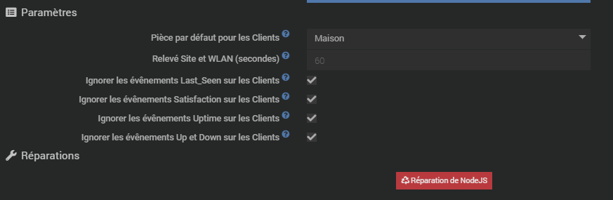

Sinon j’ai ça dans le plugin

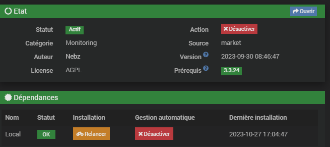

et ça

Tu peux essayer de relancer les dépendances, j’ai mis à jour la lib.
Mais la lib n’a pas l’air d’avoir de modification concernant ton problème. Mais au moins ca sera la dernière.
