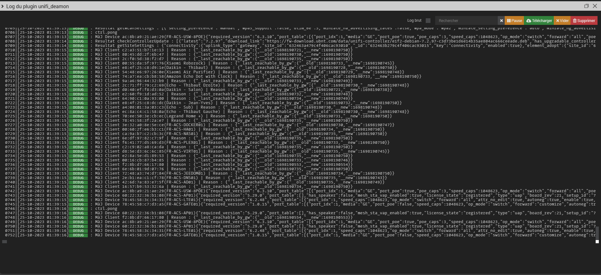

Merci pour l’essai. Le deamon ne démarre toujours pas mais voici le log légèrement différent
[24-10-2023 17:51:12]INFO : Connexion au controleur Unifi...
(node:31548) Warning: Setting the NODE_TLS_REJECT_UNAUTHORIZED environment variable to '0' makes TLS connections and HTTPS requests insecure by disabling certificate verification.
at getAllowUnauthorized (node:internal/options:58:13)
at Object.connect (node:_tls_wrap:1621:29)
at CookieAgent.createConnection (node:https:150:22)
at CookieAgent.createSocket (node:_http_agent:341:26)
at CookieAgent.addRequest (node:_http_agent:288:10)
at /var/www/html/plugins/unifi/resources/node_modules/node-unifi/node_modules/http-cookie-agent/dist/create_cookie_agent.js:104:35
at process.processTicksAndRejections (node:internal/process/task_queues:95:5)
ERROR startListening: [AxiosError: Request failed with status code 401] {

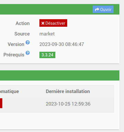

Je viens de mettre en beta et de relancer les plugin mais pas mieux : toujours la même erreur @Thibaut_T la différence avec toi c’est mon Unifi OS qui est en 3.2.5 mais le problème est apparu plusieurs jours après cette mise à jour
