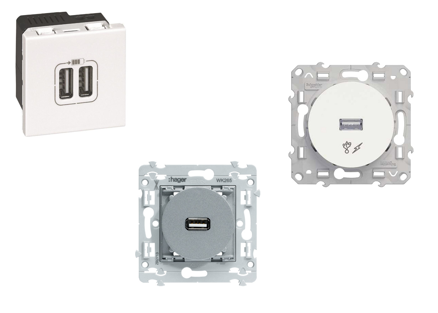

Moi pour ma tablette la question que je me pose c’est où trouver une alimentation (de qualité quand meme faut pas que ca crame la maison :slight_smile:) encastrable dans un pot mural ?
Déjà je te donne un retour d’expérience… il faut mettre des alim prévues pour ça (chargeur tablette / téléphone).
N’essaye pas de mettre une alim stabilisée, ça ne fonctionnera plus au bout d’un moment.
Donc je pense que n’importe quelle alim du commerce qui ne soit pas une sous marque inconnue devrait faire l’affaire. La mienne tourne depuis un an avec une alim de base style « Samsung » (un seul port de charge USB) sans problème de surchauffe.
Éventuellement tu peux essayer d’en ouvrir une pour gagner en place (mais souvent elles sont collées).
3 « J'aime »
Je tourne sur des Amazon basics depuis 3 ans et ras…
Merci.
Oui l’idée est de pouvoir avoir une alimentation sur laquelle brancher directement mes fils. Donc faudrait l’ouvrir et j’aurais préféré une solution prévu pour l’encastrable directement

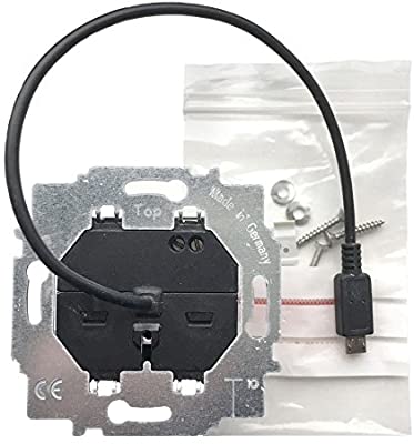

Regarde ici, à tout hasard :
Je suppose que la super alim encastrable Smart Things à 75€ ne te tente pas :wink:
https://www.amazon.fr/Alimentation-encastrable-micro-USB-sCharge-appareils/dp/B00BWAHB4K
Quand on aime on ne compte pas :joy:
C’est propre…mais c’est cher
Le nouveau est même plus pratique je trouve, ca évite de plier le cable a sa base.
https://www.smart-things.com/typo3temp/pics/s24L-sCharge-12W_Lightning_sDockFix_Install__c91783e5ce.jpg
Mais toujours > 60€

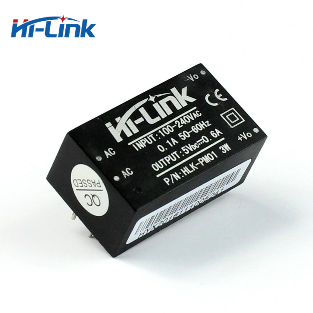

Sinon en alimentation, pourquoi vous n’utilisez pas un petit transfo tel que Hi-Link ?
C’est petit, compact. Peut-être que les 600mA en sortie sont un peu light pour une tablette, mais perso, utilisé avec les ESP, c’est le top !
Parce que c’est une forme d’alim stabilisée et que ça va amener à terme à des problèmes de charge de la tablette.
Ce type d’alim te sort du 5.0V pile poil et ta batterie a besoin de plus pour charger. C’est la différence entre une alim stabilisée et une alim de charge. Par ailleurs il y a une forme de « discussion » entre le circuit de charge de la tablette et le composant qui délivre l’intensité d’un chargeur. Sinon le courant est limité.
J’en ai fait l’expérience avec ma tablette murale : j’avais mis une alim 5V, nickel la première année (même si je trouvais la charge un peu longue : 24h). Puis il y a eu des fois où la tablette ne chargeait plus… démontage du cadre, reflash de l’ESP qui gérait le relais, etc… mais à chaque fois je la branchait sur un chargeur ‹ classique › entre temps, et elle reprenait la charge.
Puis je me suis rappelé les explications de mon père sur les batteries… pour qu’il ait un courant de charge, il faut que la tension de charge soit supérieure à celle de la batterie !
Du jour où j’ai remplacé mon alim par une bête prise de chargement pour tablette, j’ai récupéré des cycles normaux (charge en quelques heures, sans aucun raté).
Tout ça pour dire, qu’une alim, d’aussi bonne qualité qu’elle soit ne fonctionnera pas bien à terme , quand la batterie va commencer à faiblir. C’est plein d’ennuis et de questionnements à venir !
Ton alim est cependant nickel pour un circuit ESP / Arduino, etc… j’en ai mis une dans mon thermostat connecté ‹ home made ›. C’est un des meilleurs rapports qualité / prix / encombrement.
