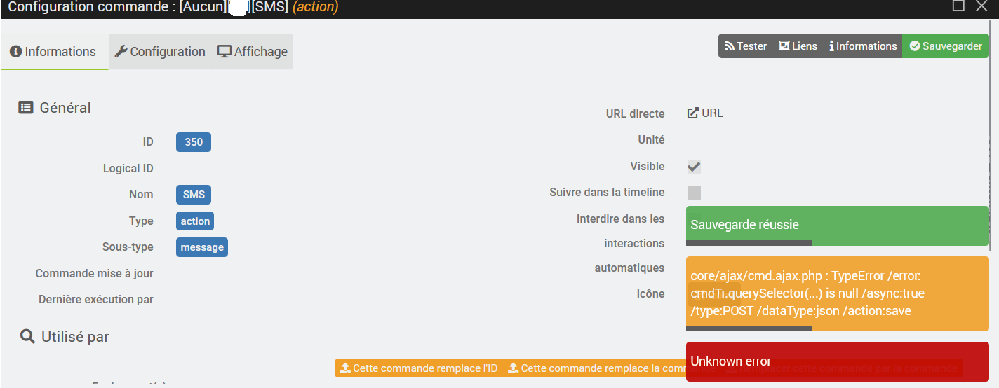

Je remonte un message d’erreur en V4.4.0 beta,
quand on tente une sauvegarde dans une commande par exemple
Tu décris 2 erreurs, une dans ton titre, l’autre dans ton screen !
Ces 2 erreurs arrivent en même temps ?
As-tu forcé une mise a jours de la béta avant ?
L’erreur intervient que sur un certain plugin ou alors tous les page de config d’une commande ?

MAJ : Titre du post (Pardon Mips j’ai fait au plus vite à la création
Il me faudrait la copie complète de l’erreur console pour savoir d’où ça vient exactement.
Pardon mais je fait cela comment
En cliquant sur le warning orange cela crée ceci en haut à droite dans un /!\ (Erreur JavaScript)
http://192.168.x.x/core/php/getResource.php?file=desktop/common/js/utils.js&md5=e7c3cdac083dexxxxxxxxxxxxxxxxxx&lang=fr_FR 886 TypeError: event.target.parentNode.parentNode is null

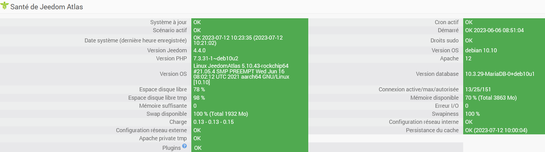

Tu n’est pas a jour !
cette erreur a déja été résolut par Loic.
Force une mise a jour du core.
Je pensais bêtement qu’en beta les maj du core (beta) étaient proposées sur l’interface
merci pour l’info
Donc j’ai forcer une MAJ du core (beta)
Toujours l’erreur.
Je redémarre la machine, on sait jamais
Quelle erreur du coups ?
Toujours celle d’origine qui s’affiche (en orange et en rouge).
Mais lorsque je clic dessus, il ne crée plus le message d’erreur JS /!\
Peux-tu donner plus d’info sur en rapport a l’erreur du 1er Post :
Ici il s’agit d’une commande d’un produit du plugin EIB (KNX)
Je précise que la sauvegarde fonctionne, il s’agit plus d’une nuisance d’affichage ![]()
J’arrive a reproduire une erreur mais pas tout a fait la même…
Si tu te sent capable, remplace cette ligne :
par
if (cmdTr.querySelector('.cmdAttr[data-l1key="display"][data-l2key="icon"]')) {
cmdTr.querySelector('.cmdAttr[data-l1key="display"][data-l2key="icon"]').innerHTML = document.querySelector('#div_displayCmdConfigure .cmdAttr[data-l1key="display"][data-l2key="icon"]').innerHTML
Cela semble fonctionner
