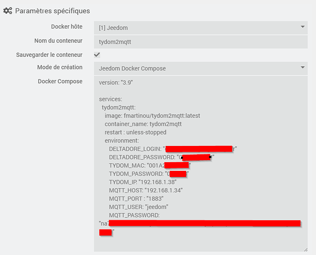

Si cela peut t’aider, après avoir pas mal galéré avec l’aide du forum j’ai réussi à faire fonctionner tydom2mqtt en version cloud n’ayant pas la possibilité de trouver le mot de passe local. D’ailleurs si tu as des infos sur comment tu as fais ?
Voici la composition du yaml pour la création du docker qui fonctionne sur mon Tydom pro.
version: "3.9"
services:
  tydom2mqtt:
    image: fmartinou/tydom2mqtt:latest
    container_name: tydom2mqtt
    restart: unless-stopped
    environment:
      DELTADORE_LOGIN: "xxxxxx@gmail.com"       # ton compte cloud Tydom
      DELTADORE_PASSWORD: "xxxxxxxx"          # mot de passe cloud
      TYDOM_MAC: "xxxxxxxxxx"                 # MAC de ta box Tydom sans les :
      TYDOM_IP: "192.168.0.62"                  # IP du Tydom
      MQTT_HOST: "192.168.0.129"                # IP du broker MQTT
      MQTT_PORT: 1883
      MQTT_USER: "xxxxxx"
      MQTT_PASSWORD: "xxxxx"
C’est tombé en marche avec ça après moult essais infructueux.
J’ai mis ça en Docker compose, sauvegardé. J’ai ensuite été dans le dashboard sur cet équipement dockermanagement, j’ai cliqué sur créer le docker.
Un nouvel équipement docker s’est créé et c’est lui le docker fonctionnel qui communique en mqtt.

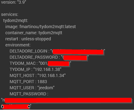

J’ai saisi la même chose que toi, et j’ai toujours cette erreur :
Je ne sais pas quoi mettre à jour à une version > 1.44

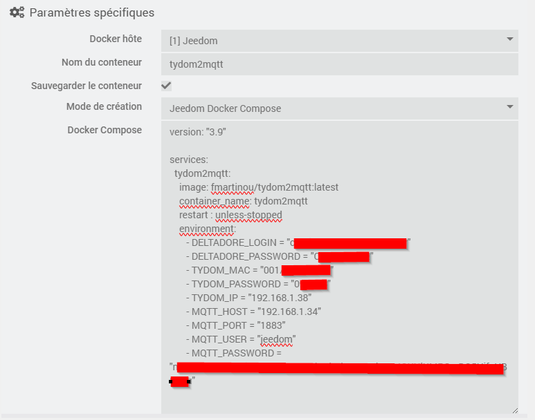

Dans environnement ça doit être comme ça
Exemple:
environment:
    - DELTADORE_LOGIN = "xxxxxx@gmail.com"

J’ai réécrit comme dit :
Et j’ai toujours ce même message :
Je ne sais pas ce que je dois mettre à jour à une version supérieure à 1.44

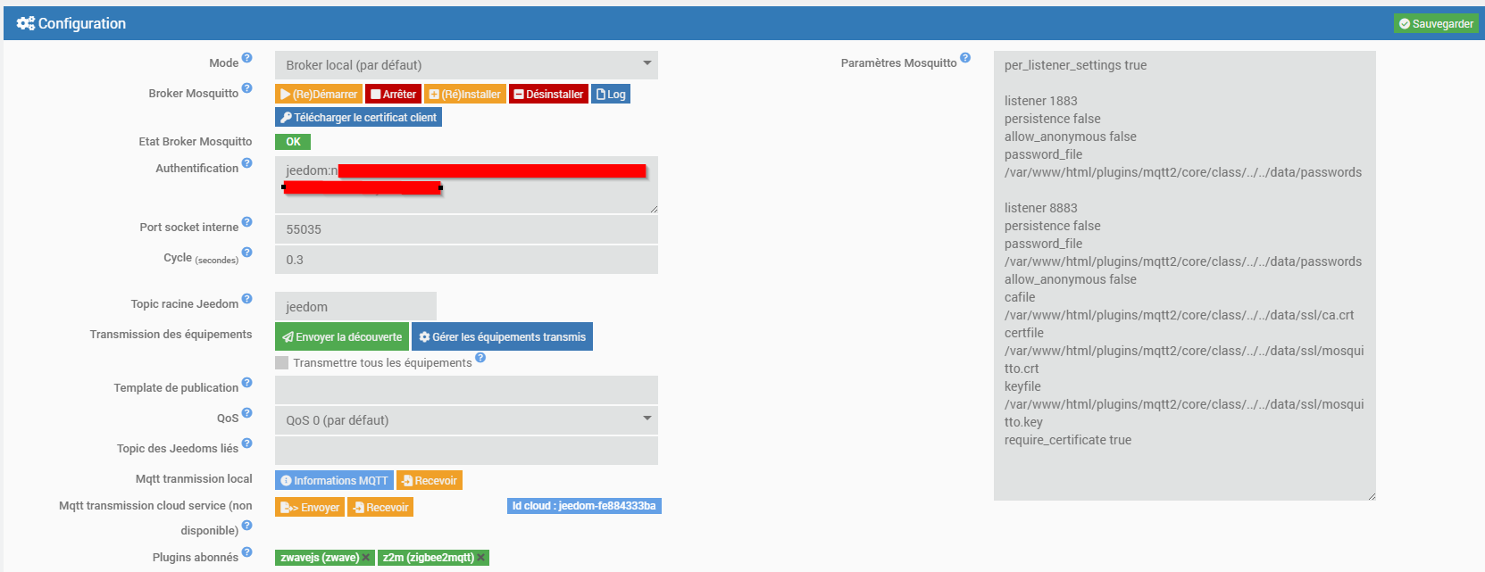

Cependant cette solution de contournement ne permet pas de faire fonctionner mosquitto en « Brocker local docker » depuis le plugin MQTT Manager comme c’était le cas auparavant. Je suis hors sujet avec mosquitto mais c’est en voulant l’installer en docker que j’ai rencontré le problème. SI quelqu’un à une solution, je suis preneur.
Merci beaucoup pour cette information.
Mosquitto fonctionne chez moi en « Brocker local ». Il y a-t-il un risque d’exécuter la manip que tu as transmise ?
Pour moi aucuns risques car tu ne modifies aucuns fichiers. Tu indiques simplement la version minimum dans docker. Cependant je te conseille de faire une sauvegarde avant.
Mosquitto n’a rien à voir dans ton cas, puisque tu es en Brocker local

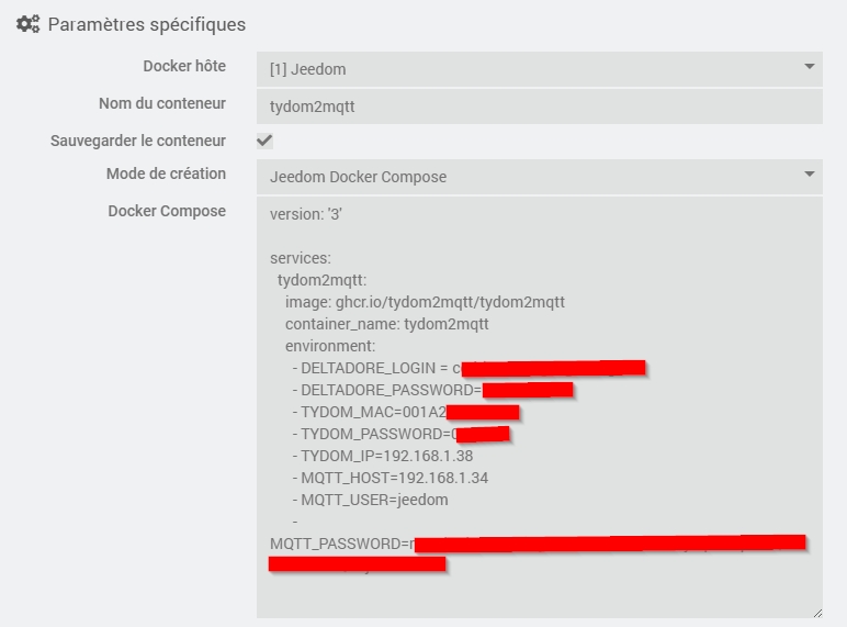

Je suis incapable de me rappeler la commande que j’avais passé, mais j’avais aussi au début un message de version et j’avais mis à jour docker compose en ssh.
C’est pour cette raison que je suis en 3.9

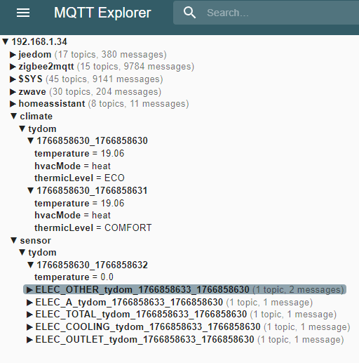

J’ai suivi la procédure de Choupfamily63 : plus de message d’erreur.
J’ai corriger le Docker Compose comme suivant :
Et je retrouve tout avec MQTT Explorer :
Merci à tous pour votre aide !
La partie version est normalement devenue inutile sous docker,enfin si j’ai bien compris:
