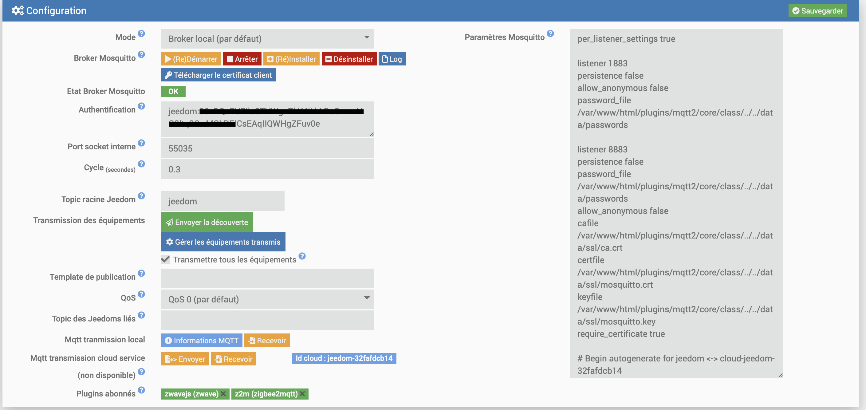

J’ai une box Luna, sur laquelle est installée Mqqt Manager.

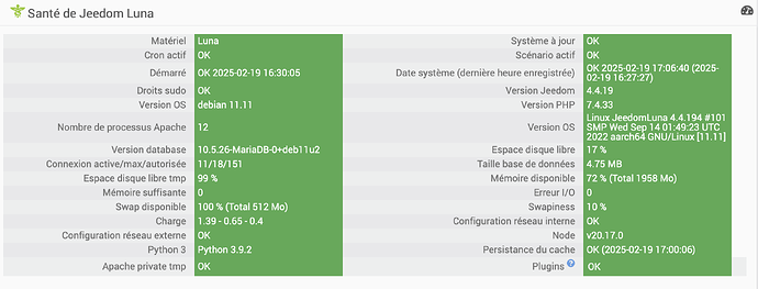

Santé de la box :

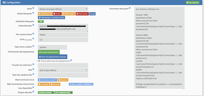

Configuration mosquitto :
Il semble être fonctionnel puisque mes équipements en zigbee remontent bien.

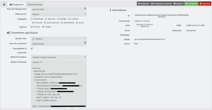

J’ai installé Docker management pour y créer un docker tydom2mqtt.
Voici la configuration du docker :
Et les logs du docker :

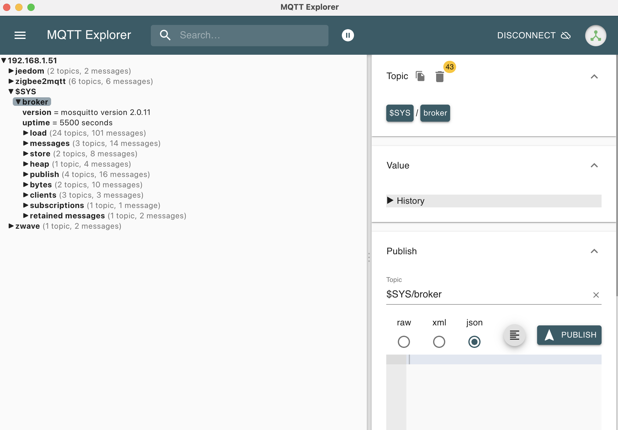

As tu essayé avec mqtt explorer de voir si tu as des infos qui remontent?
Je n’ai absolument rien qui remonte dans mqqt Discovery, ni dans « autres topics découverts mais non-souscrits ».

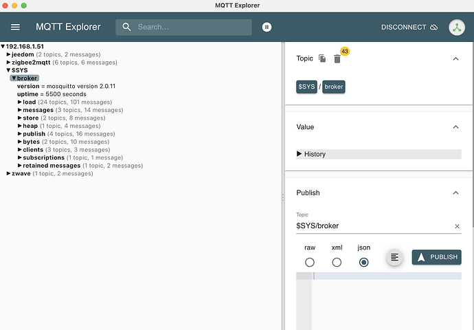

J’ai effectivement essayé avec mqqt explorer, voici ce que j’ai :
Je ne vois rien concernant tydom qui remonte dans mqqt explorer mais je trouve bien le broker.

  • chez moi, dans ma config, je n’ai pas les lignes DELTADORE_LOGIN et DELTADORE_PASSWORD. Peux-tu essayer sans ?
  • Peux-tu essayer de remplacer les « = » par « : » ?
  • Je n’ai pas non plus les tirets « - »

2025-02-19T18:41:39.993918230Z 2025-02-19 18:41:39,992 - Validating configuration ({
2025-02-19T18:41:39.994042192Z     "deltadore_login": null,
2025-02-19T18:41:39.994076901Z     "deltadore_password": "",
2025-02-19T18:41:39.994099360Z     "log_level": "INFO",
2025-02-19T18:41:39.994118902Z     "mqtt_host": "192.168.1.51",
2025-02-19T18:41:39.994138444Z     "mqtt_password": "3**************************************************************e",
2025-02-19T18:41:39.994157987Z     "mqtt_port": 1883,
2025-02-19T18:41:39.994176654Z     "mqtt_ssl": false,
2025-02-19T18:41:39.994194738Z     "mqtt_user": "jeedom",
2025-02-19T18:41:39.994212821Z     "thermostat_cool_mode_temp_default": 26,
2025-02-19T18:41:39.994231489Z     "thermostat_custom_presets": null,
2025-02-19T18:41:39.994302074Z     "thermostat_heat_mode_temp_default": 16,
2025-02-19T18:41:39.994330075Z     "tydom_alarm_home_zone": 1,
2025-02-19T18:41:39.994351367Z     "tydom_alarm_night_zone": 2,
2025-02-19T18:41:39.994369743Z     "tydom_alarm_pin": "",
2025-02-19T18:41:39.994388118Z     "tydom_ip": "192.168.1.53",
2025-02-19T18:41:39.994406494Z     "tydom_mac": "001A25052E4A",
2025-02-19T18:41:39.994425453Z     "tydom_password": "m**************t",
2025-02-19T18:41:39.994443828Z     "tydom_polling_interval": 300
2025-02-19T18:41:39.994462495Z }
2025-02-19T18:41:39.994480287Z 2025-02-19 18:41:39,993 - The configuration is valid
2025-02-19T18:41:39.995233976Z 2025-02-19 18:41:39,994 - tydom.TydomClient    - INFO    - Configure local mode (192.168.1.53)
2025-02-19T18:41:40.003207203Z 2025-02-19 18:41:40,002 - mqtt.MqttClient      - INFO    - Connecting to mqtt broker (host=192.168.1.51, port=1883, user=jeedom, ssl=False)
2025-02-19T18:41:40.006419711Z 2025-02-19 18:41:40,005 - tydom.TydomClient    - INFO    - Connecting to tydom
2025-02-19T18:41:46.263367659Z 2025-02-19 18:41:46,246 - asyncio              - ERROR   - Task exception was never retrieved
2025-02-19T18:41:46.263515830Z future:  exception=RemoteDisconnected('Remote end closed connection without response')>
2025-02-19T18:41:46.263578248Z Traceback (most recent call last):
2025-02-19T18:41:46.263620541Z   File "/app/main.py", line 44, in listen_tydom
2025-02-19T18:41:46.263661084Z     await tydom_client.connect()
2025-02-19T18:41:46.263700460Z   File "/app/tydom/TydomClient.py", line 157, in connect
2025-02-19T18:41:46.263739545Z     res = conn.getresponse()
2025-02-19T18:41:46.263779504Z           ^^^^^^^^^^^^^^^^^^
2025-02-19T18:41:46.263818005Z   File "/usr/local/lib/python3.11/http/client.py", line 1386, in getresponse
2025-02-19T18:41:46.263921258Z     response.begin()
2025-02-19T18:41:46.263965009Z   File "/usr/local/lib/python3.11/http/client.py", line 325, in begin
2025-02-19T18:41:46.264005552Z     version, status, reason = self._read_status()
2025-02-19T18:41:46.264044637Z                               ^^^^^^^^^^^^^^^^^^^
2025-02-19T18:41:46.264083721Z   File "/usr/local/lib/python3.11/http/client.py", line 294, in _read_status
2025-02-19T18:41:46.264123972Z     raise RemoteDisconnected("Remote end closed connection without"
2025-02-19T18:41:46.264165390Z http.client.RemoteDisconnected: Remote end closed connection without response
2025-02-19T18:41:46.275622092Z 2025-02-19 18:41:46,274 - mqtt.MqttClient      - INFO    - Connected to mqtt broker
2025-02-19T18:46:46.295198163Z 2025-02-19 18:46:46,293 - tydom.TydomClient    - WARNING - Cannot send message to Tydom because no connection has been established yet
