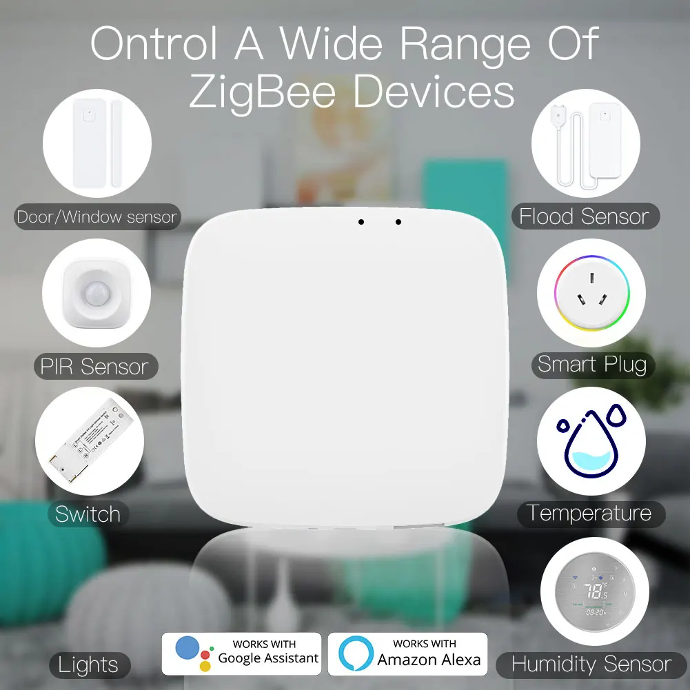

On peut mettre quoi sur la GW à part des serrures ?
c’est ça ta GW ?
Je pense qu’il y a beaucoup beaucoup de module possible. J’ai vu capteur ouverture, mouvement vibration, ampoule, enfin en gros autant que Xiaomi j’ai l’impression.
C’est celle-là.
Édit du 28 05 2020
#Aliexpress € 18,57 40%OFF | Tuya ZigBee-pont de maison intelligente | Passerelle intelligente Hub, application vie intelligente, télécommande sans fil, fonctionne avec Alexa Google Home
