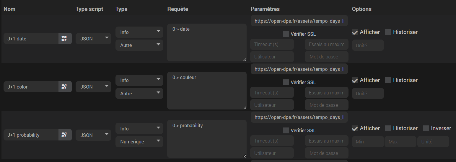

Création de l’équipement script pour récupérer les valeurs
Ajoutez un nouvel équipement dans le plugin script avec 3 nouvelles lignes :
Nom : J+1 date
Type script : JSON
Type : Info/Autre
Requête : 0 > date
Paramètre URL : https://open-dpe.fr/assets/tempo_days_lite.json
Décocher l’historisation
Nom : J+1 color
Type script : JSON
Type : Info/Autre
Requête : 0 > couleur
Nom : J+1 probability
Type script : JSON
Type : Info/Numerique
Requête : 0 > probability

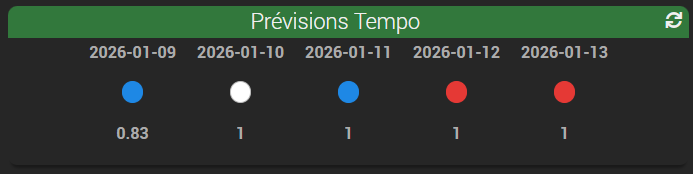

Vous devriez donc avoir :

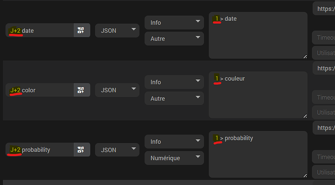

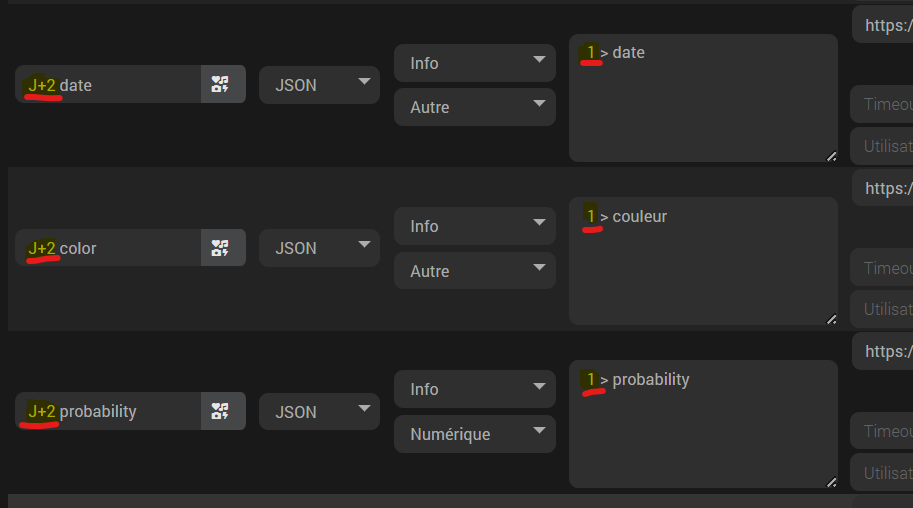

  1. Utiliser les boutons d’actions pour dupliquer vos commandes 3 par 3
  2. Renommez vos commandes
  3. Changez les Requêtes pour adapter à chaque jour
Créez autant de commandes que vous voulez jusqu’à J+9 maximum

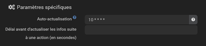

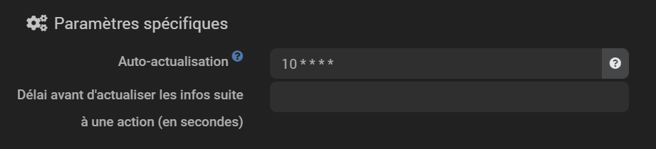

Mettez une auto-actualisation : Ici chaque heure à 10 minutes, faite comme vous voulez mais éviter de demander toutes les 5mn … ça ne devrait pas être bien utile !

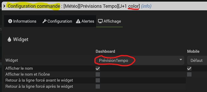

Création d’un widget pour présenter le résultat (facultatif)

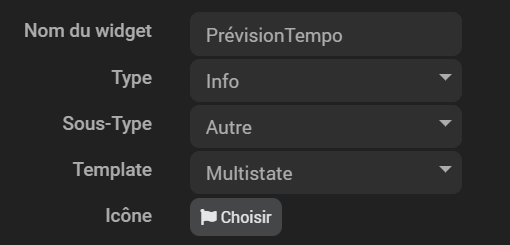

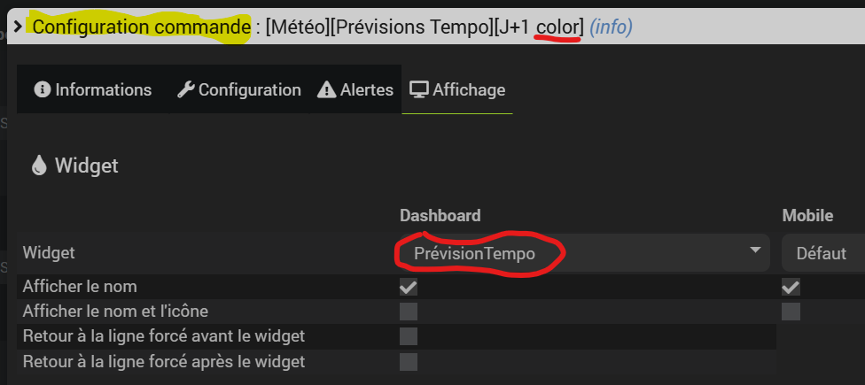

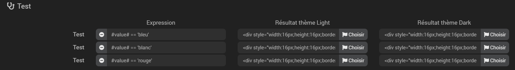

  1. Créez un widget « PrévisionTempo » de type Info / Autre / Multistate
  2. Ajoutez 3 tests avec les expressions #value# == 'bleu' puis #value# == 'blanc' puis #value# == 'rouge'
  3. Complétez avec en ajoutant un résultat pour chaque expression :
    3.a Pour le bleu <div style="width:16px;height:16px;border-radius:50%; background:#1e88e5;border:1px solid #1e88e5;display:inline-block;"></div>
    3.b Pour le blanc <div style="width:16px;height:16px;border-radius:50%; background:#ffffff;border:1px solid #bdbdbd;display:inline-block;"></div>
    3.c Pour le rouge <div style="width:16px;height:16px;border-radius:50%; background:#e53935;border:1px solid #e53935;display:inline-block;"></div>
  1. Appliquez ce widget aux commandes « J+x color » :

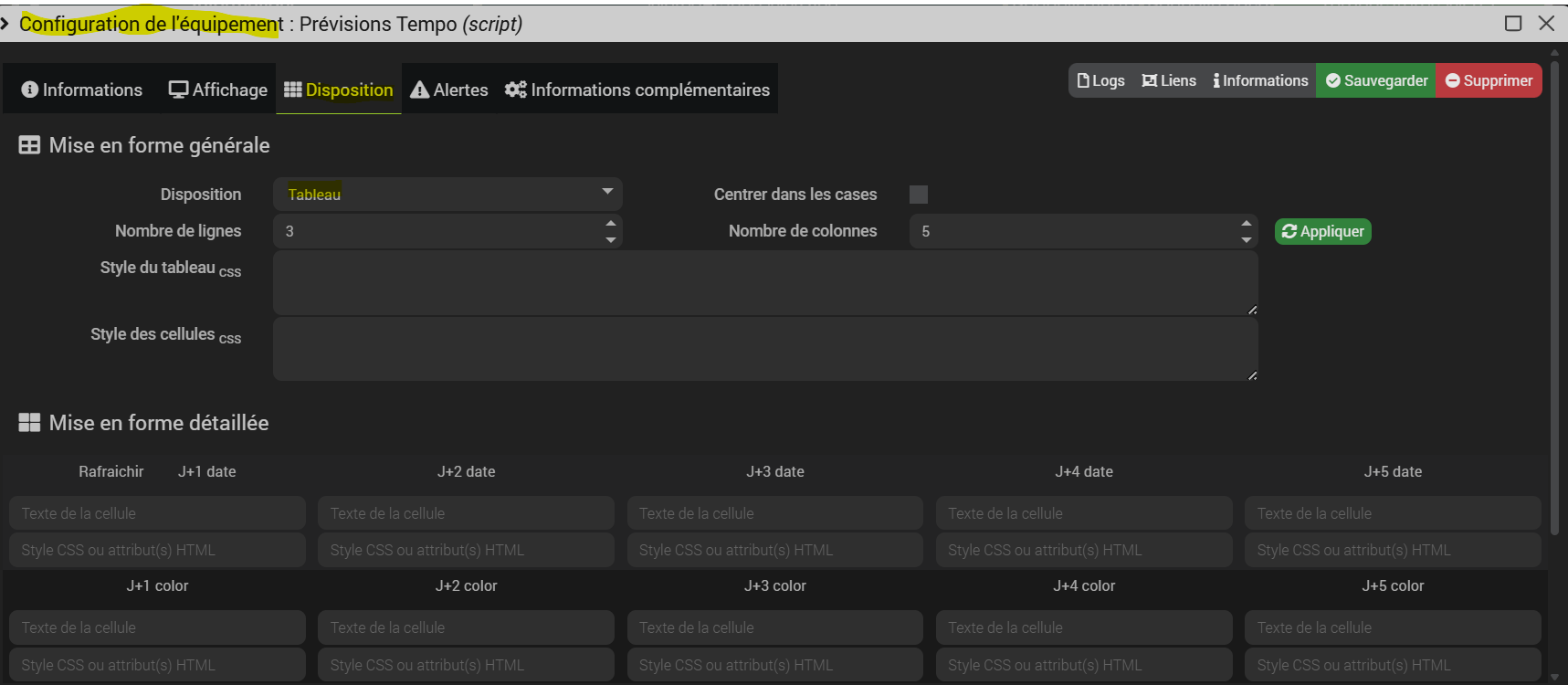

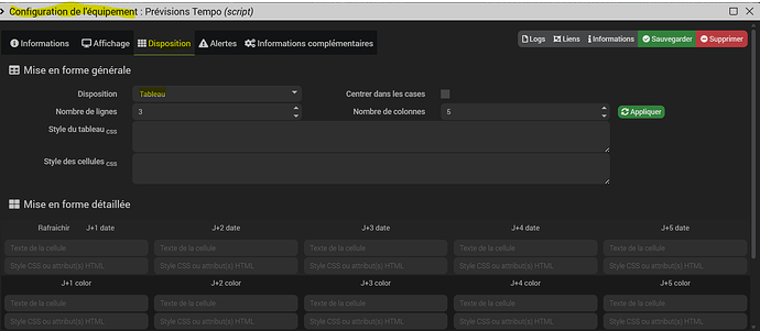

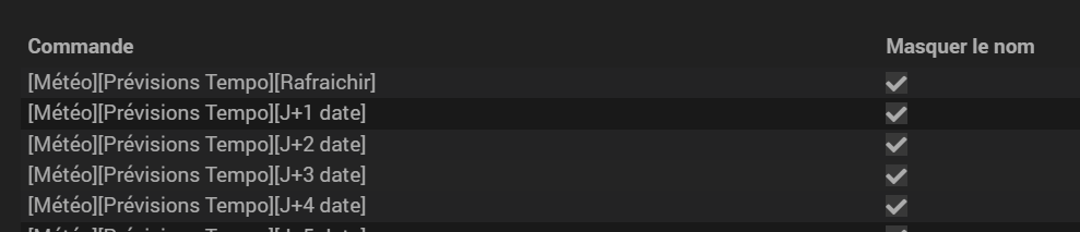

Transformez l’affichage de votre équipement en tableau (facultatif)
Il ne vous reste plus qu’à peaufiner un peu en allant dans la configuration avancée de l’équipement, en masquant les noms des commandes et en distribuant les commandes dans un tableau

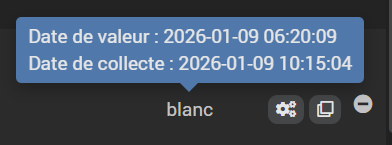

Les informations, ne sont visiblement mise à jour que 2 fois par jours :
Je n’ai pas historisé mais pour ma couleur de demain je vois une mise à jour à 6h20 donc pas très en accord avec ce qui est indiqué sur le site. Peut-être qu’ils parlent de la page principale et pas du JSON … Faudrait voir si c’est toujours le cas dans les prochains jours.

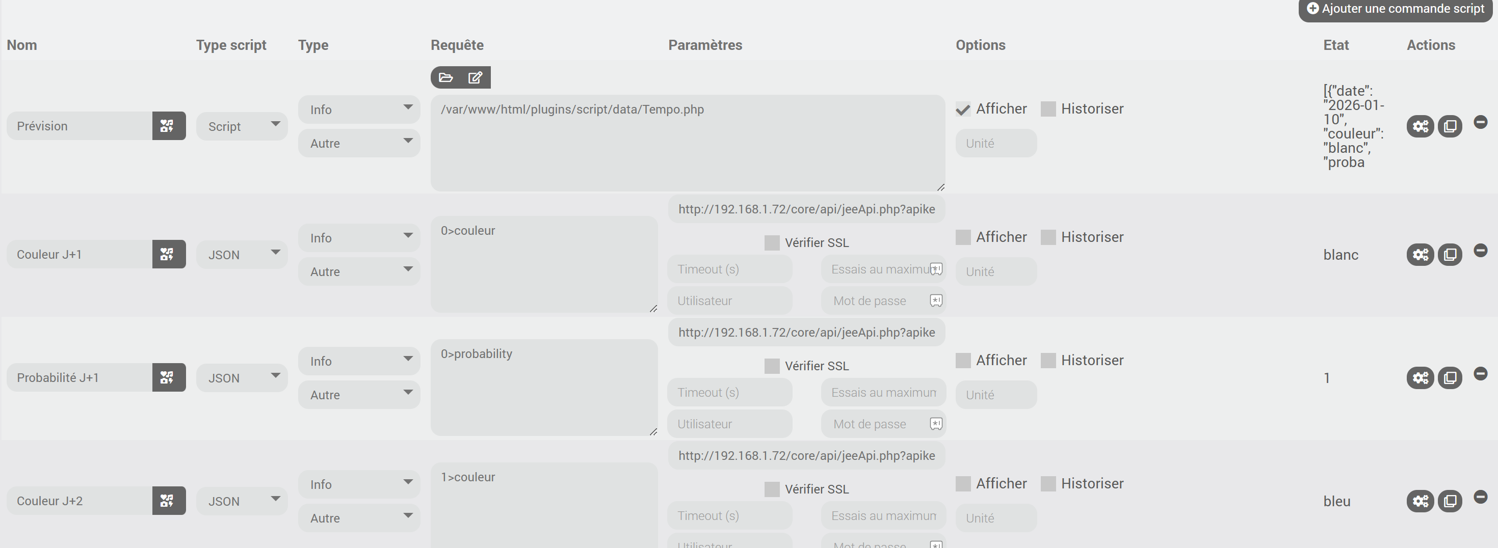

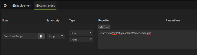

  • création d’un équipement script
    • ajouter une commande de type Info / Autre
      • donner un nom à la commande
      • dans le champ requête, sélectionner l’icône « Editer » et créer un fichier tempo.php dans le répertoire affiché (/var/www/html/plugins/script/data/tempo.php) avec le contenu en fin de post.
      • Dans le champ requête, sélectionner l’icône « Parcourir » et sélectionner le fichier créé ci-dessus

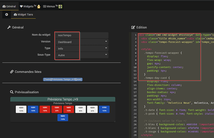

  • création d’un widget info :
    • Pour une création simplifiée, j’ai utilisé le plugin Pimp My Jeedom (Peut être créé manuellement sinon)
    • Il suffit de copier coller le code en fin de post

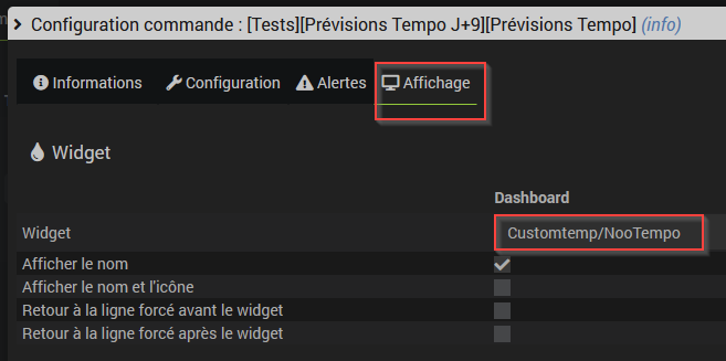

  • association du widget à la commande du script
    • Depuis l’équipement du script, sélectionner la roue dentée, puis dans affichage, sélectionner le widget créé
Création du script
Création du widget avec Pimp My Jeedom
Code du fichier tempo.php
<?php
$url = "https://open-dpe.fr/assets/tempo_days_lite.json";
$json = file_get_contents($url);
if ($json === false) {
    echo "Erreur de récupération";
} else {
    echo $json;
Code du widget
<div class="cmd cmd-widget #history#" data-type="info" data-subtype="other" data-cmd_id="#id#" data-cmd_uid="#uid#" data-version="#version#">
  <div class="title #hide_name#"><div class="cmdName">#name_display#</div></div>
  <div class="tempo-forecast-wrapper" id="tempo_container_#id#"></div>
  <style>
    .tempo-forecast-wrapper {
      display: flex;
      flex-wrap: wrap;
      gap: 6px;
      justify-content: center;
      padding: 5px;
    .tempo-day-card {
      display: flex;
      flex-direction: column;
      align-items: center;
      border-radius: 4px;
      padding: 4px;
      min-width: 55px;
      font-family: "Helvetica Neue", Helvetica, Arial, sans-serif;
    .t-date { font-size: 0.75em; font-weight: bold; margin-bottom: 2px; }
    .t-prob { font-size: 0.7em; font-style: italic; margin-top: 2px; }
    /* Couleurs selon le flux */
    .t-bleu { background-color: #0055b8 !important; color: white !important; }
    .t-blanc { background-color: #f0f0f0 !important; color: #333 !important; border: 1px solid #ccc; }
    .t-rouge { background-color: #ce0501 !important; color: white !important; }
  </style>
  <script>
    jeedom.cmd.update['#id#'] = function(_options) {
      try {
        let data = JSON.parse(_options.display_value);
        let container = $('#tempo_container_#id#');
        container.empty();
        data.forEach(item => {
          // Formatage de la date (ex: 2026-01-10 -> 10/01)
          let dateParts = item.date.split('-');
          let shortDate = dateParts[2] + '/' + dateParts[1];
          // Conversion probabilité en %
          let proba = Math.round(item.probability * 100) + '%';
          container.append(`
            <div class="tempo-day-card t-${item.couleur.toLowerCase()}">
              <span class="t-date">${shortDate}</span>
              <span class="t-prob">${proba}</span>
            </div>
      } catch (e) {
        $('#tempo_container_#id#').html('Attente de données...');
    jeedom.cmd.update['#id#']({display_value:'#state#'});
  </script>
</div>
Merci pour ce widget tout intégré :+1:

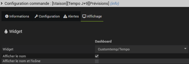

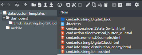

Concernant ce point :
Pour ceux qui comme moi n’utilisent pas PimpMyJeedom, il faut recopier le contenu du code dans data/customTemplates/dashboard et dans un fichier nommé cmd.info.string.tempo.html
le nom "tempo" étant de votre choix.
J’ai mis un moment à trouver, autant que ça profite à ceux qui souhaiteraient le mettre en place.
Encore merci @Bison et @noodom

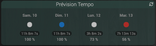

J’ai simplement modifié les informations de date et de pourcentage.

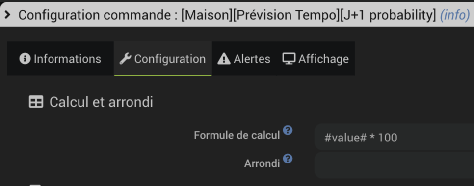

Pour les dates, il faut renseigner dans Formule de calcul
date_fr(date("D. d", strtotime("#value#")))

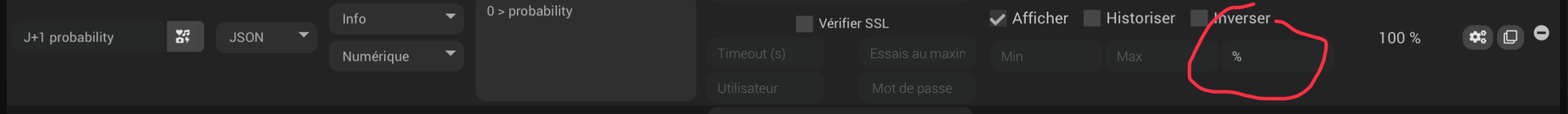

Pour les pourcentages
Complété par un scénario qui me prévient d’un eventuel jour ROUGE

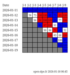

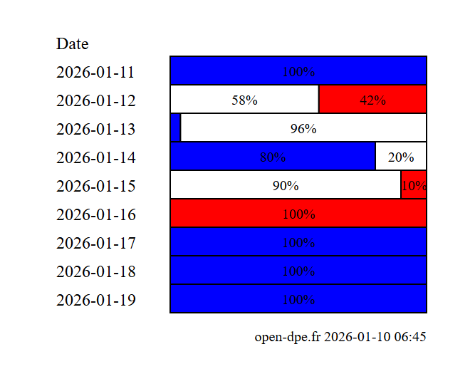

En voyant ce tableau, on peut quand même s’interroger sur la fiabilité de l’algo derrière et donc l’intérêt :sweat_smile:
17680349246936140507036337239507
Si je lis bien le tableau, le 12/01 était annoncé bleu à j-6 avec un tx de fiabilité à 81% et rouge à j-5 à 100%
Norbert
Je pense que le tableau le plus intéressant est celui-ci :

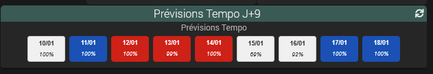

Pour apporter la mienne (nettement plus modeste…), on peut limiter le nombre de jours de prévisions à prendre en compte, 9 jours étant (je trouve) peut-être un peu too much…
Il suffit de modifier dans le fichier cmd.info.string.tempo.html le code de cette ligne :
Par :
data.slice(0, 5).forEach(item => {
5 étant le nombre de jours de prévisions à afficher (modifiable bien sûr…).
Ce qui donne ceci :
