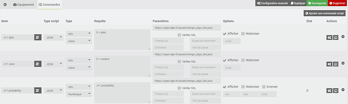

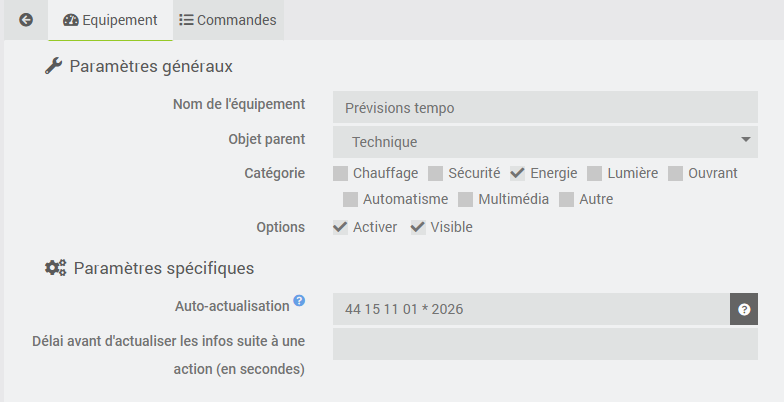

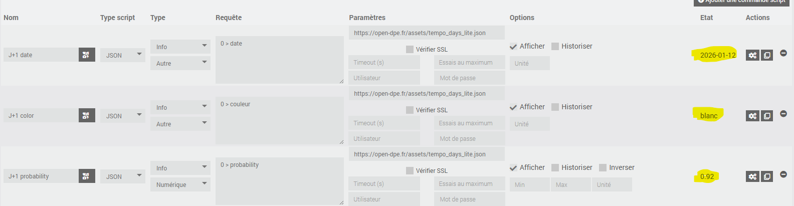

En résumé, çà ne veut pas fonctionner chez moi. En bref (enfin presque :wink:), quelques copies d’écran que ce que j’ai fait :

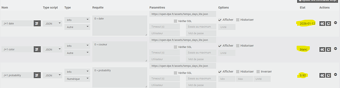

Comme on le voit sur cette 2ème capture, çà a fonctionné pour « J + 1 probability », mais çà n’est pas constant.

0000|[2026-01-11 15:40:51][ERROR] Echec de la requête HTTP : https://open-dpe.fr/assets/tempo_days_lite.json cURL error : Resolving timed out after 2001 milliseconds
0001|[2026-01-11 15:41:07][ERROR] Echec de la requête HTTP : https://open-dpe.fr/assets/tempo_days_lite.json cURL error : Resolving timed out after 2000 milliseconds
0002|[2026-01-11 15:43:11][ERROR] Echec de la requête HTTP : https://open-dpe.fr/assets/tempo_days_lite.json cURL error : Resolving timed out after 2000 milliseconds
0003|[2026-01-11 15:43:27][ERROR] Echec de la requête HTTP : https://open-dpe.fr/assets/tempo_days_lite.json cURL error : Resolving timed out after 2000 milliseconds
0004|[2026-01-11 15:43:44][ERROR] Echec de la requête HTTP : https://open-dpe.fr/assets/tempo_days_lite.json cURL error : Resolving timed out after 2000 milliseconds
0005|[2026-01-11 15:44:19][ERROR] Erreur pour [Technique][Prévisions tempo][J+1 date] : Echec de la requête HTTP : https://open-dpe.fr/assets/tempo_days_lite.json cURL error : Resolving timed out after 2000 milliseconds
0006|[2026-01-11 15:44:35][ERROR] Erreur pour [Technique][Prévisions tempo][J+1 color] : Echec de la requête HTTP : https://open-dpe.fr/assets/tempo_days_lite.json cURL error : Resolving timed out after 2000 milliseconds
0007|[2026-01-11 15:44:51][ERROR] Erreur pour [Technique][Prévisions tempo][J+1 probability] : Echec de la requête HTTP : https://open-dpe.fr/assets/tempo_days_lite.json cURL error : Resolving timed out after 2000 milliseconds

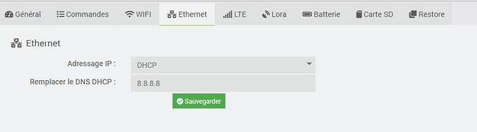

De nombreuses recherches sur community (dont je remercie les nombreux « helpers ») m’ont orienté vers un problème de DNS, mais je n’ai vraiment obtenu aucun résultat, malgré de nombreux essais.
Par ailleurs, toutes les communications avec le monde extérieur fonctionnent bien, tant que je ne « joue » pas trop avec les DNS de la box :innocent:.

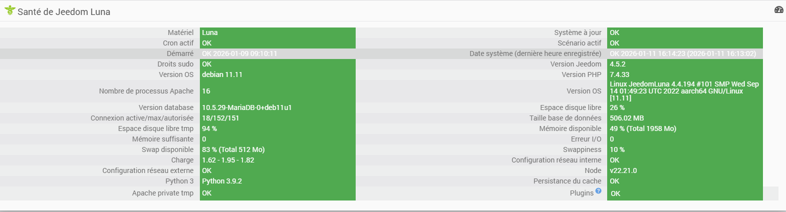

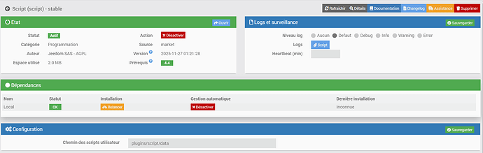

Ci-dessous les éléments habituels (santé, configuration du plugin script, configuration du DNS). Si d’autres informations sont estimées utiles, je le fournirai avec plaisir.

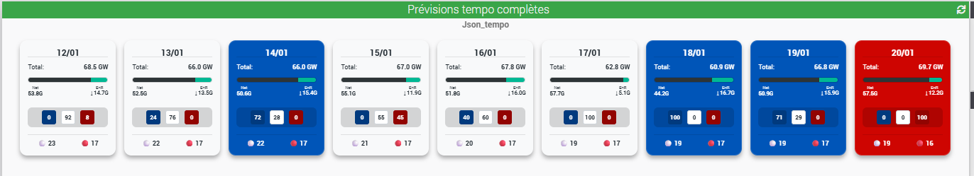

la version de @noodom dans sa dernière version [Tutoriel] Prévision des couleurs Tempo à J+9 variante Noodom fonctionne parfaitement ! Allez comprendre !

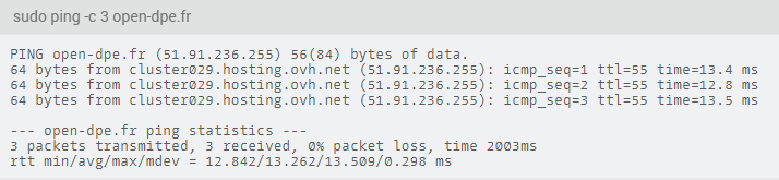

Dans l’administrateur système ça donne quoi cette commande : ping -c 3 open-dpe.fr

Après intégration de la version @noodom , la version initiale de @Bison fonctionne.

Tu peux ajouter sudo devant ?
sudo ping -c 3 open-dpe.fr
Et maintenant, on connait l’hébergeur :wink:

C’est quoi derrière ton IP 192.168.100.1 ?
192.168.100.1 c’est le routeur et la passerelle.
Derrière c’est une box free (pop) en mode bridge.

Du coup il ne devrait pas y avoir de raison pour avoir des échecs de résolution DNS sauf si cette passerelle est mal configurée et du coup, de temps à autre quand Jeedom utilise le serveur DNS 192.168.100.1, c’est en échec
C’est le DNS qu’utilisent tous les périphériques réseau de mon LAN (192.168.100.1).
