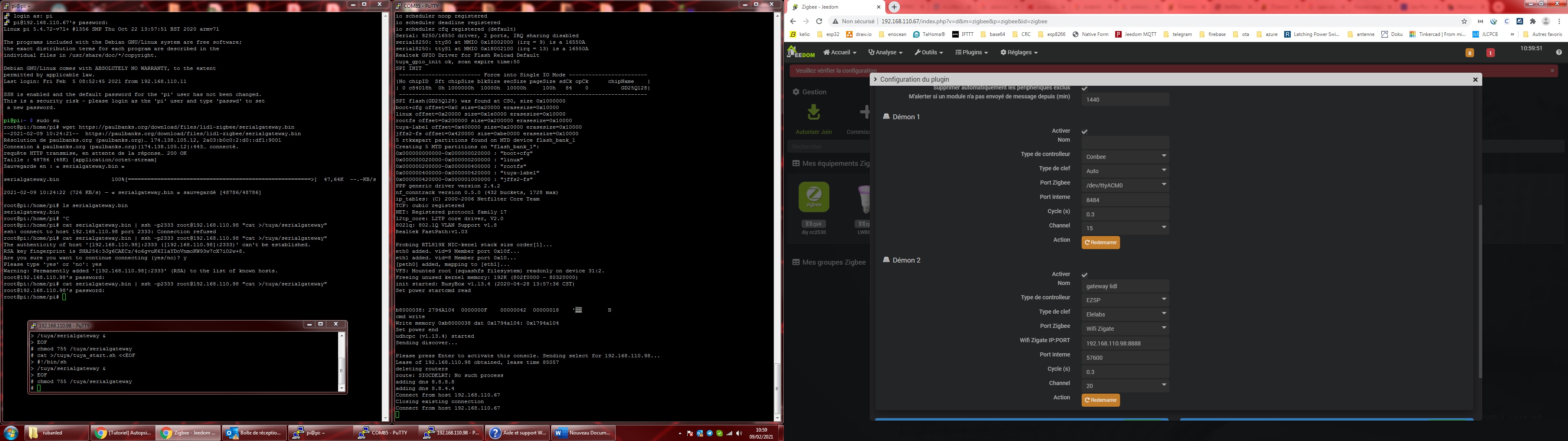

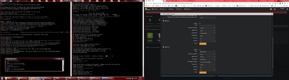

Donc après tu te connect à ta box lidl et tu fais cela
login as: root
root@192.168.110.98's password:
# if [ ! -f /tuya/tuya_start.original.sh ]; then cp /tuya/tuya_start.sh /tuya/tu
ya_start.original.sh; fi
# cat >/tuya/tuya_start.sh <<EOF
> #!/bin/sh
> /tuya/serialgateway &
> EOF
# chmod 755 /tuya/serialgateway
Petit retour après une semaine d’utilisation je pense tout basculer dessus et laisser tomber ma zigate ça marche super bien et le maillage à l’air de se faire correctement. Faut dire que ma zigate était pas loin de mon routeur wifi et passerelle rflink milight alors que la j’ai pu la déporter facilement.
Je me tâte à en acheter une deuxième pour encore plus la bidouiller
et tu redemarre ta box lidl
après ça ton appli ldl ne trouvera plus la passerelle
et donc tu passe dans Jeedom pour configurer le deuxième démon
