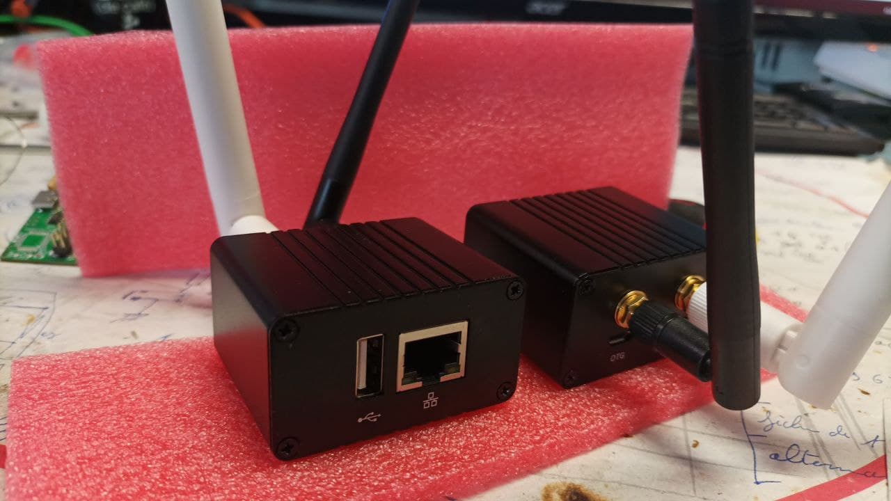

le top serais d’arriver a faire un tout en un
genre ça ?
dingue j’avais raté ca merci et bravo !
Effectivement j’utilise principalement des modules sortis depuis un certain temps mais en tout cas merci beaucoup pour ton tuto qui m’a beaucoup servi !
Hello, Super intéressant ces modules. Par contre il fonctionne en Wifi. Sais-tu si on peut en trouver en Ethernet? Finalement pour refaire une passerelle Lidl mais que l’on peut mettre à jour plus facilement
oui avec la même base
en esp32 le wt32-eth0
