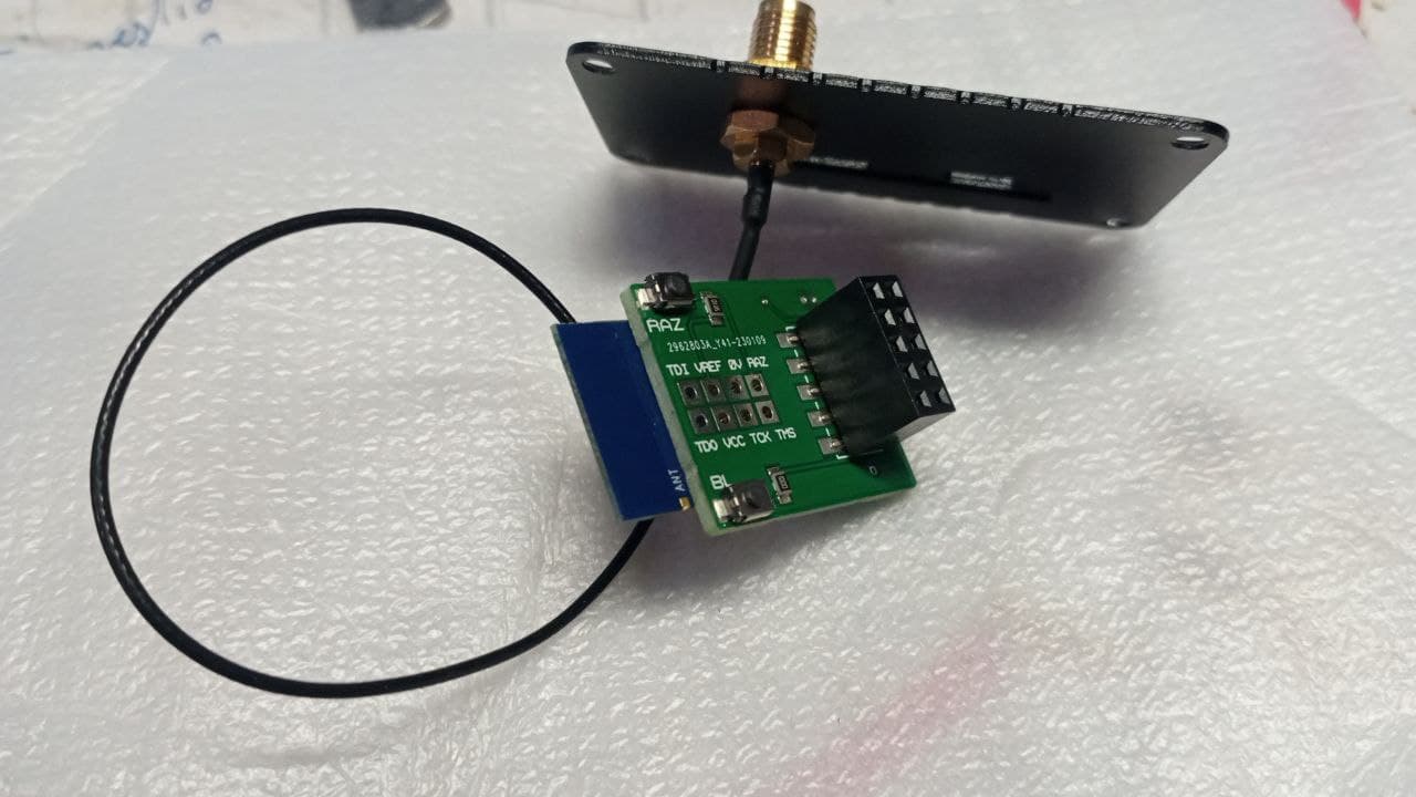

Flasher ça va pas de souci, mais souder des cms c’est chaud ça :thinking:
vu le prix du j-link ca calme
Comme je l’ai…

après, si tu as un tuto pour les faire je suis preneur ;). Après effectivement, souder du CMS et flasher avec un J-link hors de prix me paraissent quand même des freins conséquent :wink:
Au cas où, si quelqu’un se lance, je suis preneur pour 1 exemplaire car je ne m’en sent pas capable de souder avec mes yeux de vieux motard :cold_sweat:
Et d’autre part acheter effectivement le j-link pour n’en flasher qu’un seul n’aurait que peu de sens, je peux bien sur participer à cet achat mutualisé en plus du matos.

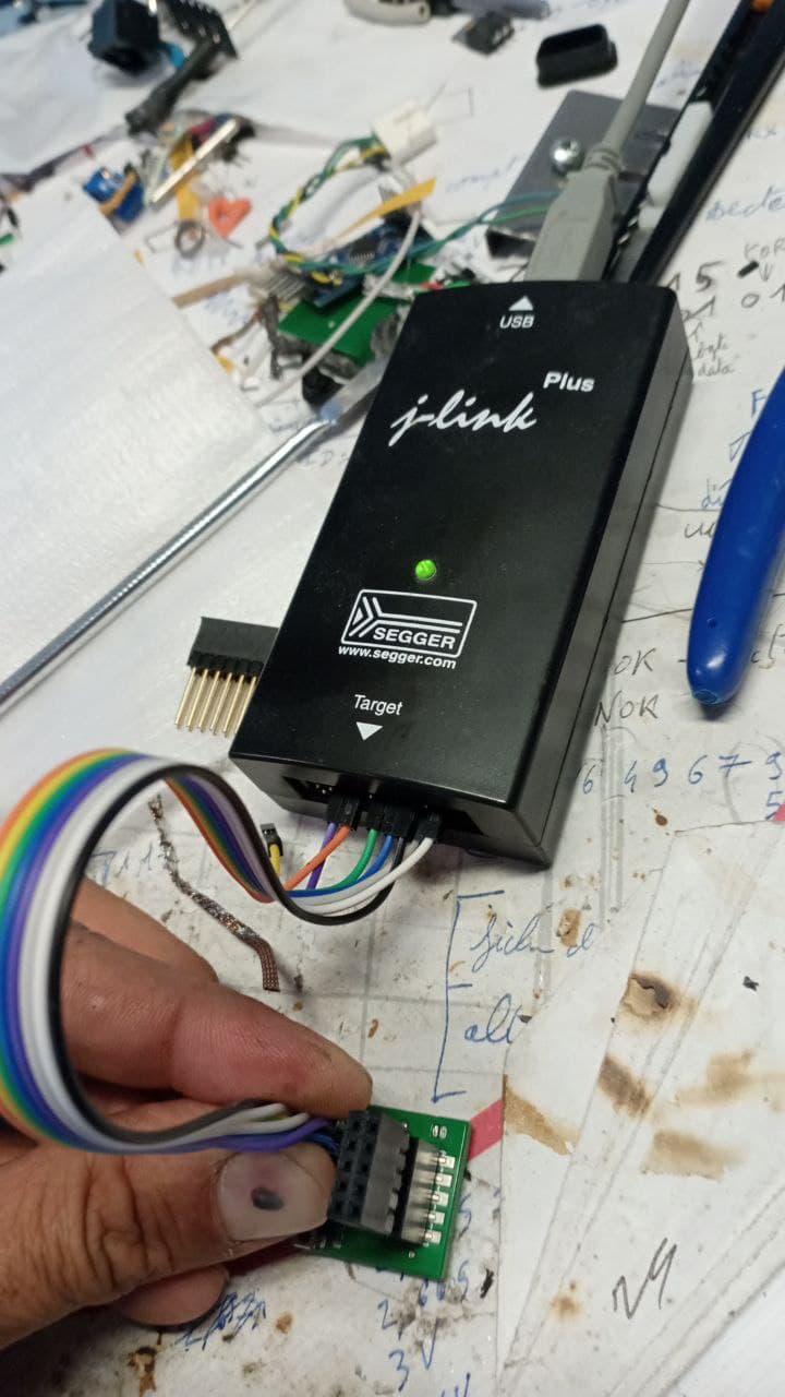

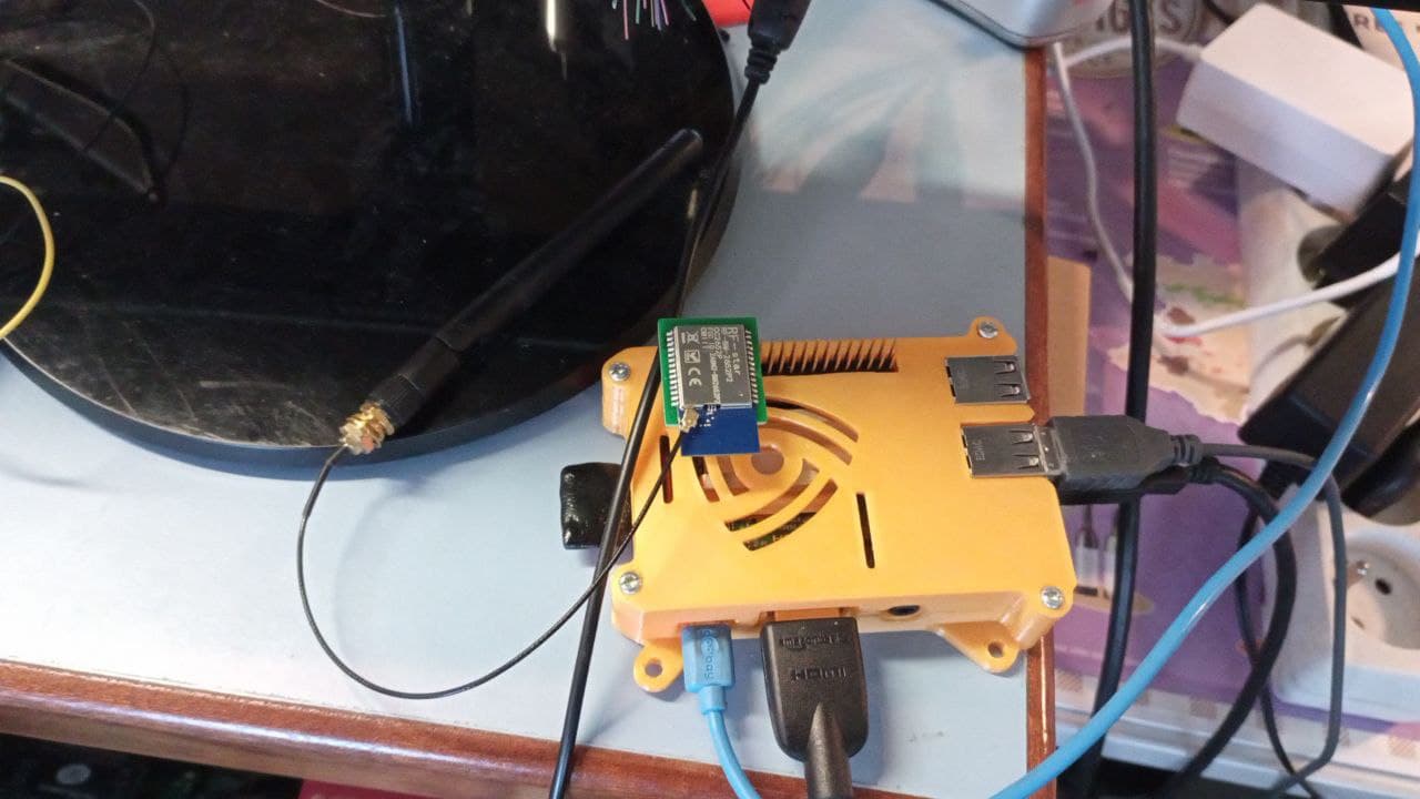

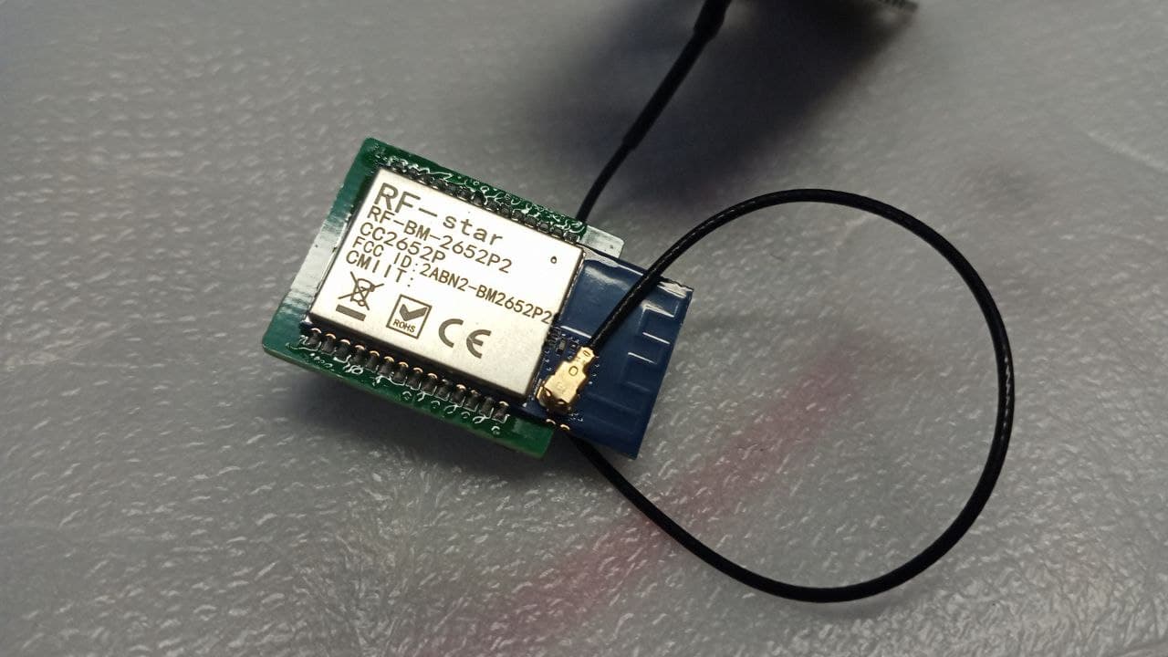

je t’en ai préparé un ce main à l’heure ou blanchi la prairie
et testé sur mon RPI 3 en distri 32 bit officielle

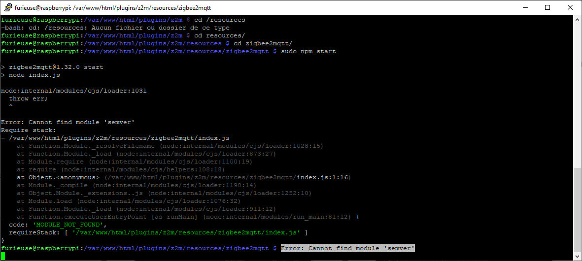

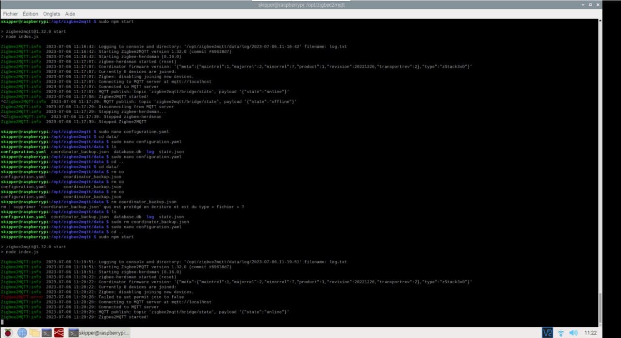

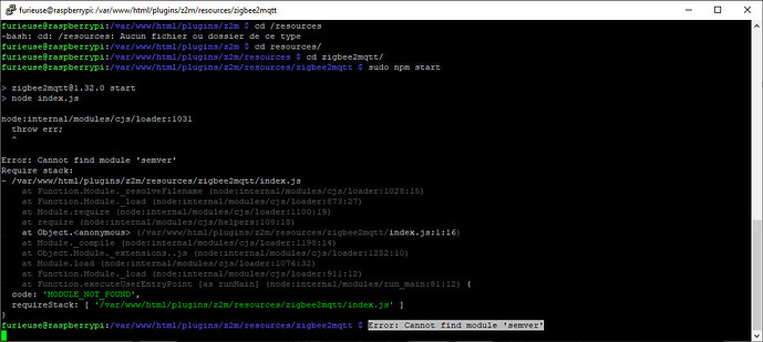

avec z2m, donc doit être compatible avec le plugin officiel de jeedom mais j’ai des problème de dépendances???
Si qq1 a la réponse
dans les log il ne trouve pas « semver » et j’ai trouvé aucun moyen de le mettre

ok j’en prépare 2 ce soir

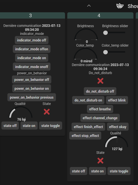

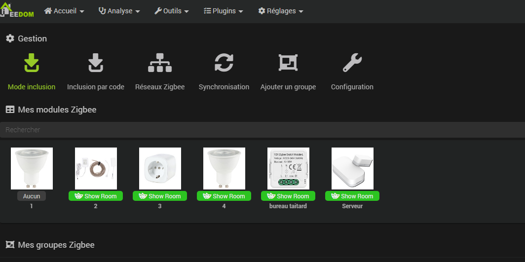

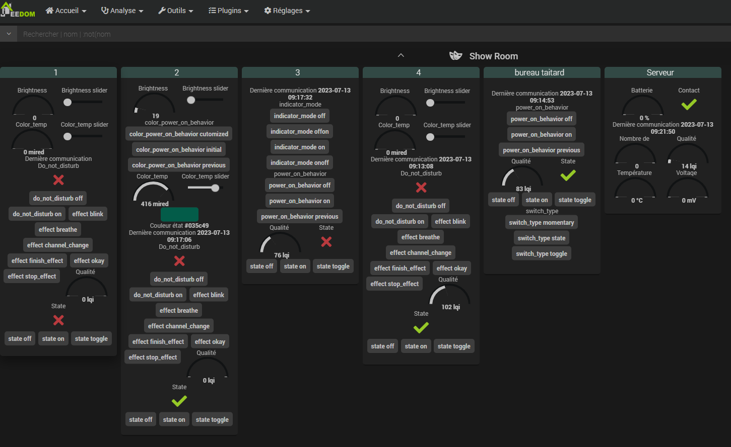

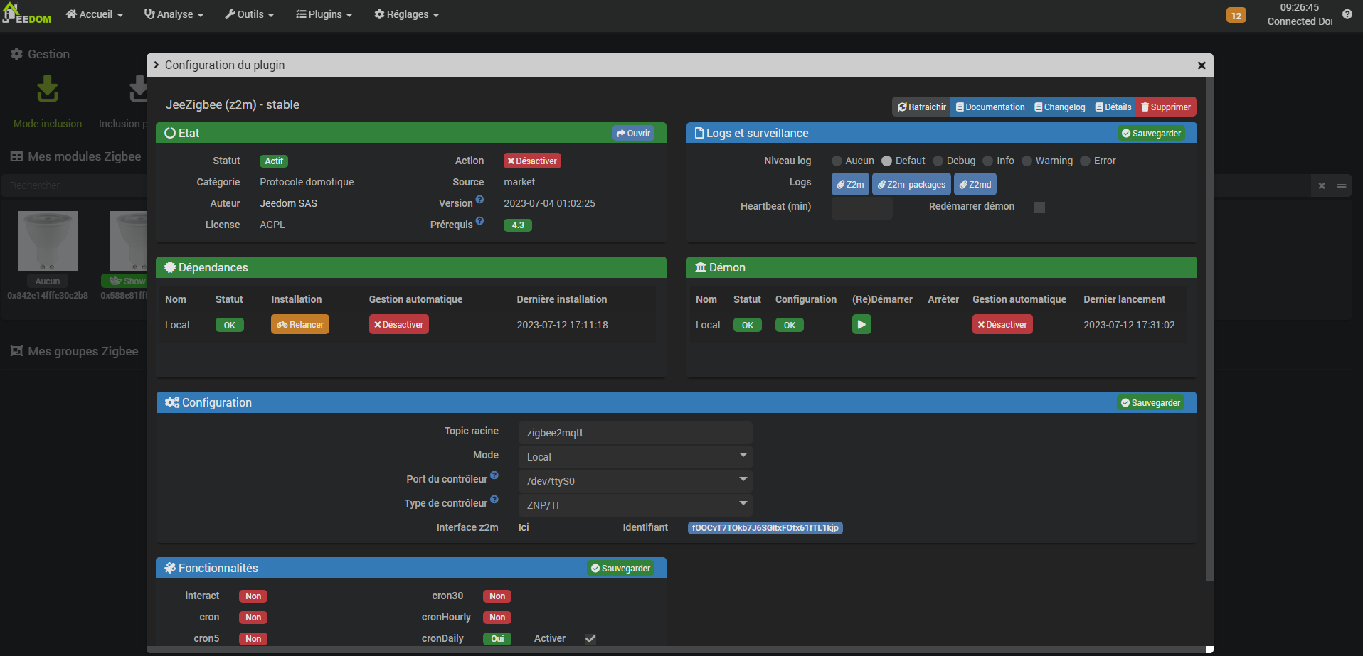

Salut, je viens de tester ton truc, avec un orange pi 5B et le plugin officiel JeeZigbee, et cela fonctionne comme sur des roulettes, malgré que le orange pi 5B ne permet pas le pin a pin, j’ai donc du faire quelque modifications légère sur l’orange pi 5B, rien de bien compliqué.
J’ai réussi a intégré un ruban Led tuya, deux ampoules, une prise, un interrupteur et un capteur, au vu de mon matos pour moi ces bien.
Un exemple avec le numéro 4
