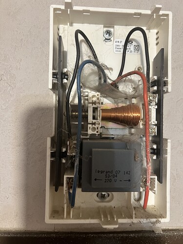

Hello :smiling_face::smiling_face: je re déterre un peu le sujet (pardon) mais je trouve cette solution génial et je suis à deux doigts de commander le Shelly j’ai juste une interrogation sur le shunt :thinking:
Voici mon carillon Legrand :
Ou dois-je réaliser le shunt ?
(Dsl je l’ai démonter rapidement ce matin pas eu le temps de faire les toiles d’araignées :sweat_smile:)
c’est entre les 2 fils oranges
