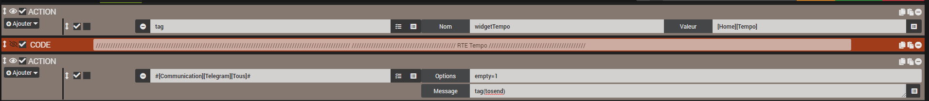

Seul petite différence, qui a son importance, c’est qu’il ne faut pas renommer sont équipement, car il me semble que écrit comme sa dans un tag, le rename (id) ne suivra pas dans le scénario. a tester
Coupure réseau en plein enregistrement de mon post précédent ! J’ai complété l’intro d’explications.

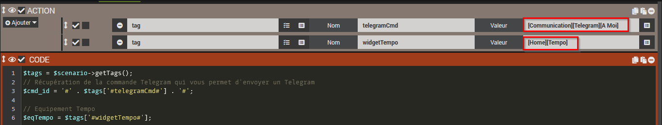

Pour la commande Telegram, on est d’accord : j’ai suivi le scénario original, mais pour ma part, je fais autrement en effet :je crée un tag pour le contenu du message et j’appelle la commande Telegram (en lui passant le tag du message) depuis un bloc Action après le bloc code.
En fait tu ajoutes un bloc action avec la commande pour envoyer sur telegram ou autre et tu y met un tag que tu remplis ds le bloc code ?
Tt ca cest api jeedom et jai deja eu du mal de trouver mes simples trucs alors la je suis ébloui car du coup jen apprends et je trouve cela plus efficace
En fait, c’est juste pour ajouter à la facilité d’utilisation (ou de partage) : ça permet de ne pas toucher au contenu du bloc code et donc de limiter les erreurs en personnalisant le scénario.

// Récupération des tags
$tags = $scenario->getTags();
// ajout d'un tag
$tags['#message#'] = 'Mon message'
// sauvegarde des tags (et donc le tag(message) )
$scenario->setTags($tags);
Et ensuite, il suffit d’appeler la commande Telegram dans un bloc Action du scénario avec comme contenu du message à envoyer : tag(message)
