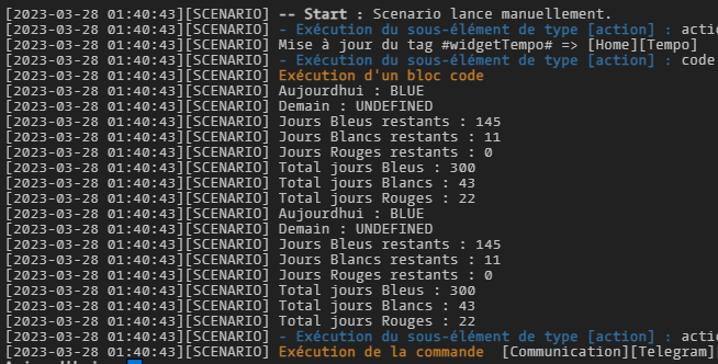

[2023-03-28 01:41:09][SCENARIO] Présence : 0
[2023-03-28 01:41:09][SCENARIO] Sabotage : 1
[2023-03-28 01:41:09][SCENARIO] Luminosité : 155
Ca a l’air bon a present meme les logs, mais je les aie en double ??
Sans doute car tu l’as 2 fois dans ton code
