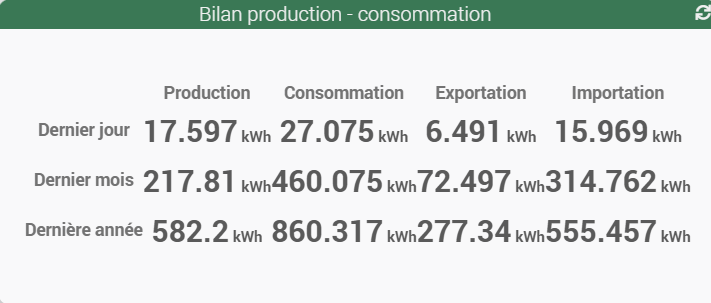

:magnifying_glass_tilted_left: Données récupérées
Scenario 1 - A lancer tous les jours à 23h59
  • Energie produite(kWh)
  • Energie consommée (kWh)
  • Energie importée (kWh)
  • Energie exportée (kWh)
Par :
  • par heure
  • par jour
  • par mois
  • par an
Précision : on récupère toujours tout l’historique de la période en cours (par ex. toutes les journées du mois actuel).

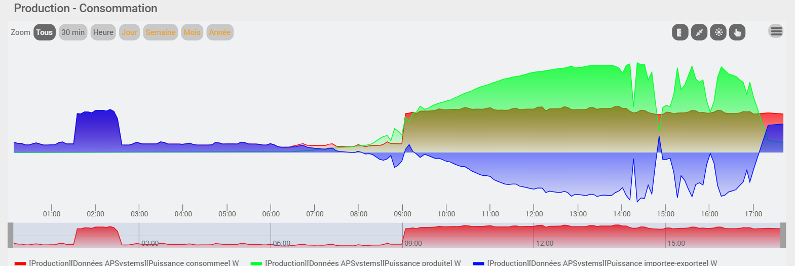

Scenario 2 - A lancer toutes les 20min de 8h à 20h afin de ne pas exploser le nb de jetons de l’API
  • Puissance produite (W)
  • Puissance consommée (W)
  • Puissance importée-exporté (W)
    Fréquence des données : 5min
    Cron à utiliser : */20 8-20 * * *

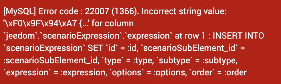

Je pense avoir tout bien fait, mais à l’enregistrement du scénario.
Argh, je vais recoller le scénario. D’ici à ce qu’un caractère foireux soit dedans !!

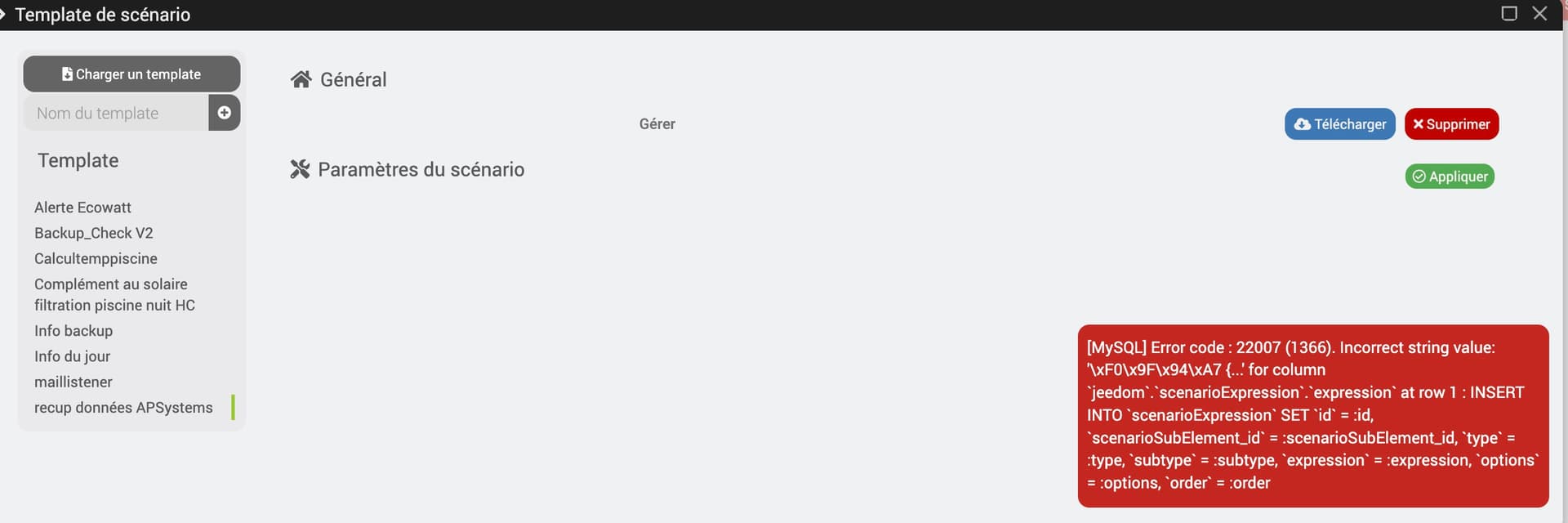

Oui le bouton copier.
A l’importation du template idem.

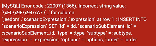

C’est étonnant d’avoir une erreur alors que le scénario n’est pas exécuté. Et même en désactivant le bloc code il refuse et fait la même erreur.
D’après Mistral Ai (oui je suis franchouillard) c’est qu’on essaie de mettre une valeur dans un champ qui attend un entier
Error code : 22007
L’erreur peut survenir lorsque vous essayez d’insérer une valeur incorrecte dans un champ qui attend un entier. Par exemple, une chaîne de caractères vide ou un caractère non numérique peut causer cette erreur
L’erreur que vous rencontrez est due à l’insertion d’une valeur de chaîne de caractères incorrecte dans la colonne expression de la table scenarioExpression de votre base de données Jeedom. Plus précisément, l’erreur indique que la valeur contient des caractères non valides, probablement des emojis ou des caractères spéciaux, qui ne sont pas supportés par le jeu de caractères actuel de votre base de données.
Non pareil avec ce bloc code même en mettant mes valeurs
c’est normal la clé à molette, je connais pas
Supprime là !
Eh ben voilà :grinning:
Je voulais bien faire avec de petits icônes :unamused:

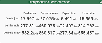

Les infos remontent bien, vous pouvez y aller les gars :wave:t5:
Merci qui, merci Norbert :sweat_smile:
Il ne reste plus qu’a Noyax d’intégrer ça dans son plugin en stat pour satisfaire les gars qui lui ont déjà demandé.
Mais bon, ça nécessite l’api alors qu’il voulait rester en local dans le plugin, donc pas sur que ça le branche.
Je connais au moins 2 gars ici qui seraient intéressés :sweat_smile:

J’ai rajouté un scenario pour récupérer les données de puissance et reproduire le joli graphique qu’on trouve sur l’app ou le site APSystems

J’ai mis à jour et enlevé les 2 icones pour que ça s’enregistre.
Par contre le deuxième scénario ne me fait pas de graphe.
Est ce des fonctions de la 4.5 ?

Non, c’est une vue
Du coup je suis sensé retrouver une vue dans le menu vue ?
Je crois que c’est plutôt à toi de la créer.
On ne peut pas importer des objets type vue dans jeedom.
Non, c’est à toi de la créer. Une zone de type graphe avec les trois commandes puissances dans le graphe
