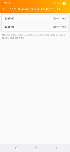

Ce qui m’étonne c’est que je n’ai aucune incrémentation du nombre d’appels à l’API.
C’est pareil chez toi ?
Je me demande si c’est pas lié au fait que j’ai désactivé et réactivé la fonction API
Norbert
Oui pareil, 0 en juillet
cette stat fait peut-être référence aux plateformes autorisées et nous on a rien déclaré
Je ne sais pas, en juin, j’ai un compteur qui s’est incrémenté lors de mes premiers tests
