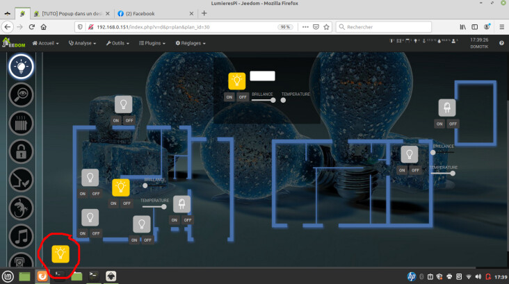

Je vous mets un lien vers une autre vidéo dans laquelle je montre comment j’ai apporté une solution au petit rectangle gris anthracite qui resté en permanence derrière mes icones dans les virtuels / widgets que je voulais transparents. Moins de blablas plus de démonstration ==> Icone transparent pour widget et virtuel - YouTube
Merci à vous :ok_hand:

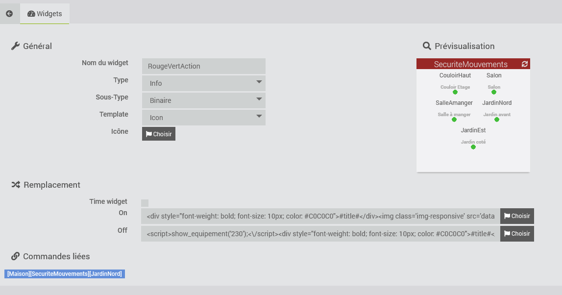

Question : comment lancer le script « show_equipement(‹ xxx ›); » au changement de valeur d’un virtuel ?
Psst j’ai fait un truc super crade pour que ca declenche le popup sur modification d’un état.
Un widget standard et pour l’etat ou je veux que ca affiche la camera :
<script>show_equipement('230');<\/script><div style="font-weight: bold; font-size: 10px; color: #C0C0C0">#title#</div><img class='img-responsive' src='data/img/Basic_red_dot.png' width="10" height="10">

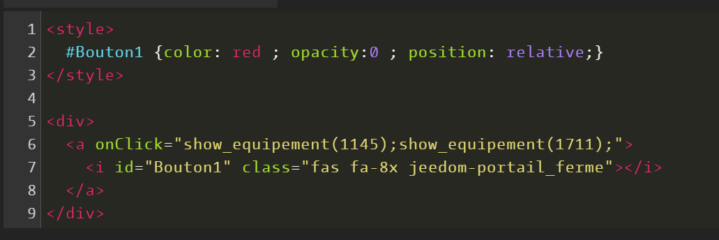

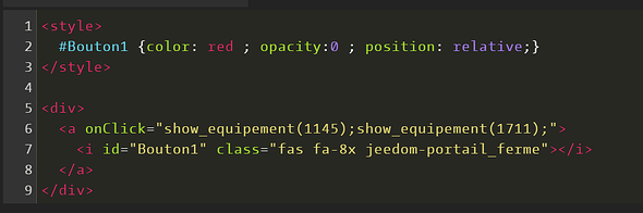

Bonjour à tous.
J’utilise ce tuto pour mes popup depuis un certain temps, avec succès.
Je souhaite ajouter un nouveau popup, et, le temps de me replonger dans la marche à suivre, je galère à retrouver ce fameux « data-plan_id » Après avoir ajouté ma caméra sur le design, profondeur 3, je lance l’outil de développement et… pas moyen de trouver cet ID. C’est probablement une erreur tres tres bete de ma part, mais sans succès.
voici un screen de la balise div de la camera:
Merci par avance pour votre aide.
