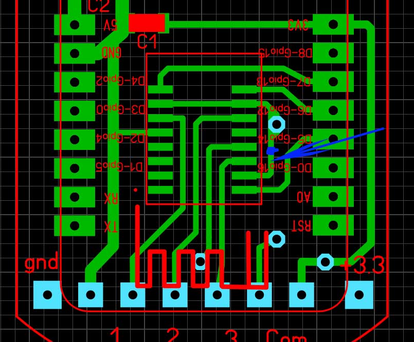

[TUTO] Piloter une télécommande par contact sec
j’ai pas trop compris ta question !
si tu as qu’un seul bouton de télécommande à gérer, tu peux utiliser le « 1 » et le « com »
sinon, j’ai du coupé la piste (point bleu) et rajouté un fil (sous le point bleu) et utiliser le fil 3 et celui rajouté et commandé par D5 du Wemos
