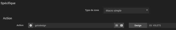

Salut @noodom,
J’utilise le menuVerticalTom.
j’aimerai pouvoir accéder à une page spécifique du menu via la fonction gotodesign :
j’ai vu que tu avais proposé une solution via link_id sur le menu F$B33.
j’ai fais quelques essais en accédant à l’url depuis un navigateur :
http://monjeedom/index.php?v=d&p=plan&plan_id=43&link_id=58
mais sans succès :sweat_smile:
As tu porté cette fonctionnalitée sur les autres menus ou uniquement sur F$B33 ?
Merci beaucoup pour le boulot que tu fais et ce que tu apportes à la communauté :wink:

Merci beaucoup Noodom, ça fonctionne au poil :slight_smile:
pour ceux qui chercheraient à créer un bouton HTML cliquable pour revenir à un menu précédent :
  • Ajouter un objet texte/html
  • coller le code suivant :
  <a href="https://votrejeedom/index.php?v=d&p=plan&plan_id=43&link_id=53">
    <img src="/data/img/button/Return.png">
  </a>
avec :
plan_id = la page du menu initial
link_id = l’id de la page utilisée dans votre fichier perso.json
img src = l’image que vous souhaitez afficher sur votre bouton.
