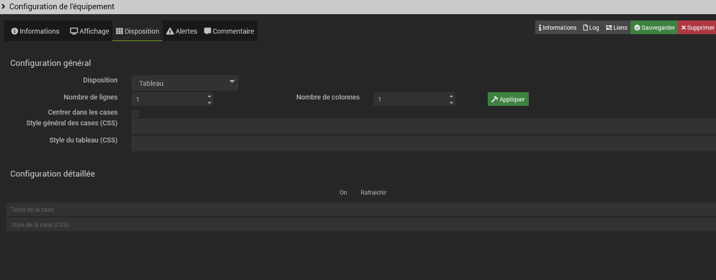

Je ne joue pas trop avec les tableaux mais tu as coché « centrer dans les cases »
Cela ne change rien
Et hors tableau ?
Sans tableau il y a aussi un espace sur la gauche et la droite
En fait la modification n’a pas changé le rendu

Peux tu envoyer les valeurs de paramétrage de ta config ci dessous (tableau), car de mon coté le bouton n’est pas en haut à gauche (avec scale=0.5)

Ma config :
Je comprends pas le bouton de mon coté ne se mets pas à gauche
