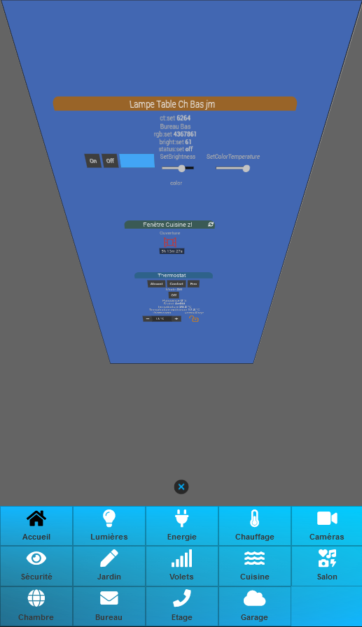

Je vous propose un nouveau menu de Design Jeedom orientée mobile avec une ouverture du menu par le bas.
Comme pour mes précédents menus, il est paramétrable à partir d’un fichier de configuration JSON (nom, icônes et lien des boutons)
mais surtout il permet de naviguer dans une frame, ce qui signifie que
- Le menu reste toujours chargé pendant la navigation
- Il n’est plus nécessaire de le recopier sur tous les écrans des designs de chaque bouton : les designs liés au boutons ne sont plus spécifiques à un menu en particulier.
- On peut créer différents designs avec ce menu pour les paramétrer différemment (pour différents profils, support, etc…)

Démonstration :
