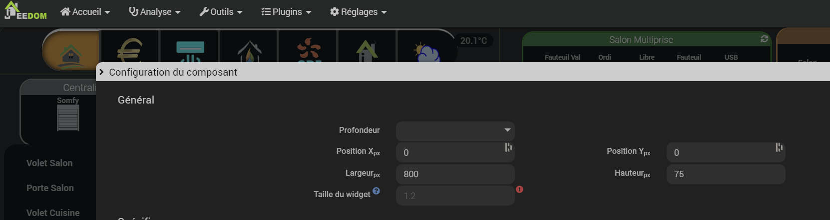

Je vais utiliser mpn langage en essayant d’etre clair:
Pour cette capture d’image, voila mes paramètres:
« menu_x »:« 0px »,
« menu_y »:« 0px »,
« menu_width »:« 800px »,
« menu_height »:« 75px »,

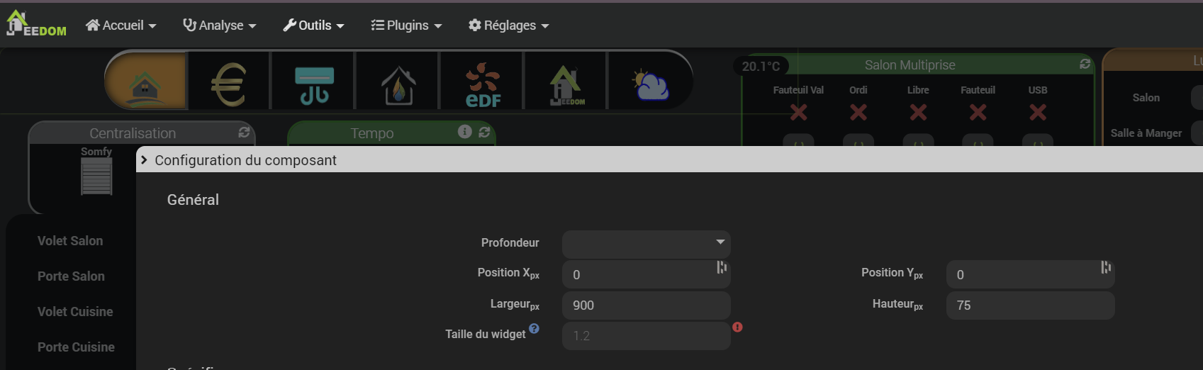

Si je passe la taille à 900px voila ce que j’obtiens:
Comme tu peux le voir, le menu se décale vers la droite
En fait, c’est impossible de mettre la 1ère icone en 0x0
