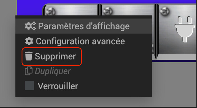

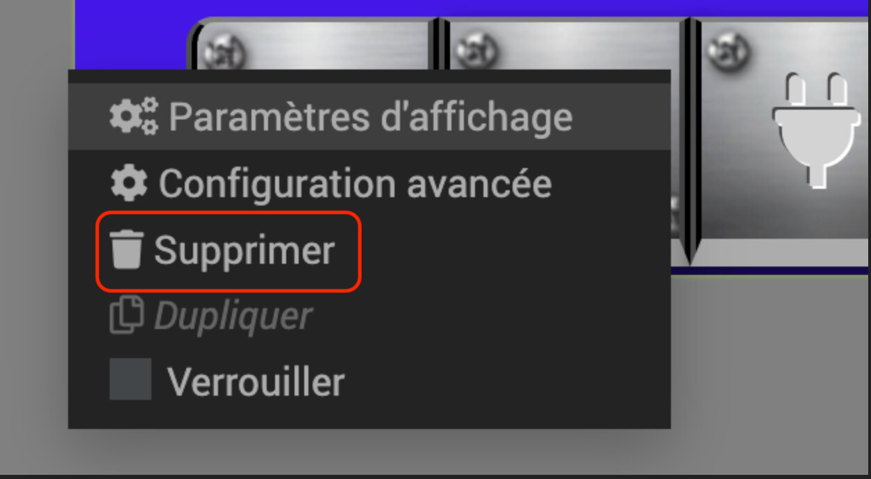

Relancer le scénario de génération automatique du menu que tu as créé.
  • soit avec un nouveau suffixe pour créer un nouveau design du menu
  • soit en supprimant le composant du menu de ton design de menu actuel : Edition du design, clic droit sur l’affichage du menu puis supprimer
Je confirme avec la première solution : tu cliques droit sur ton design puis « édition » ensuite clic droit sur le menu à modifier pour « paramètres d’affichage » et ensuite il y a une case cochée « transparent », tu décoches et tu recoches puis sauvegarde

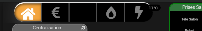

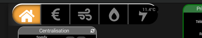

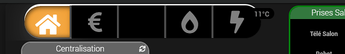

Salut, je peaufine ton menu et j’ai une question sur l’affichage. Je m’explique:
J’ai 5 boutons avec en plus l’affichage de la température en haut à droite (badge)
Le menu est positionné en 0,0 (en haut à gauche) avec comme taille 550px de large par 75px de haut
Avec cette dimension le badge empiéte sur le dernier bouton:
Si je passe en 600px, c’est bon mais le menu empiète à droite:
En fait comme tu peux le voir en comparant mes 2 captures, en changeant la dimension, le menu se décale vers la droite. En regardant les 2 boutons Home, on le voit bien.
J’aimerais si c’est possible que le menu reste collé à gauche. C’est possible en passant la taille à 500px mais alors du coté du badge c’est pire :
badge3
Qu’en penses-tu ?

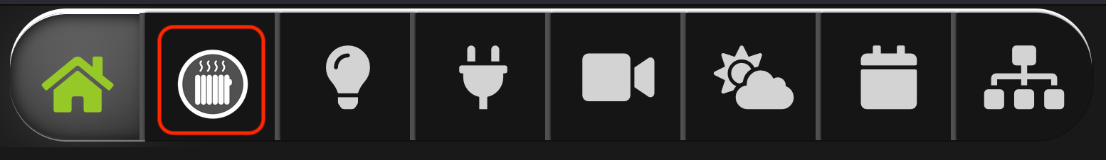

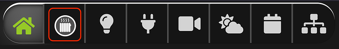

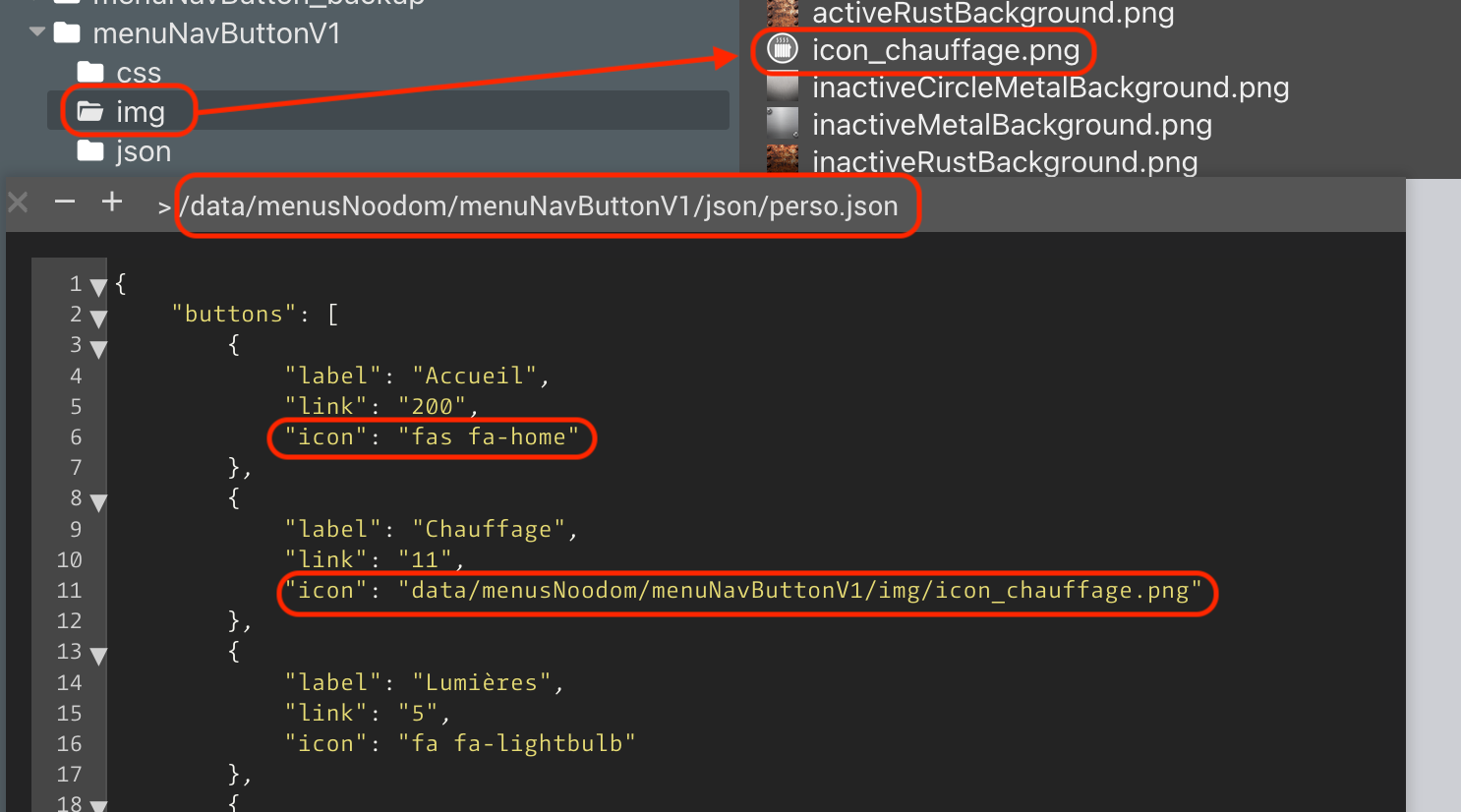

:white_check_mark: Ajout de la possibilité de mettre une image à la place d’un icône font-awesome pour un bouton.
:point_right: Ajouter l’image souhaitée dans l’arborescence (formats autorisés : jpg, jpeg, png, gif)
Ajout de l'image et configuration
:point_right: Modifier le fichier perso.json du menu en ajoutant cette arborescence pour le bouton souhaité
Fichier de configuration du menu perso.json avec icône font-awesome et image
    "buttons": [
            "label": "Accueil",
            "link": "200",
            "icon": "fas fa-home"
            "label": "Lumières",
            "link": "5",
            "icon": "data/menusNoodom/menuNavButtonV1/img/icon_chauffage.png"
            "label": "Energie",
:point_right: Recharger le menu

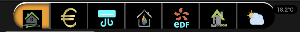

Bon, pour moi ça ne fonctionne pas mais nul doute que c’est moi qui ai merdé

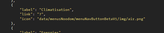

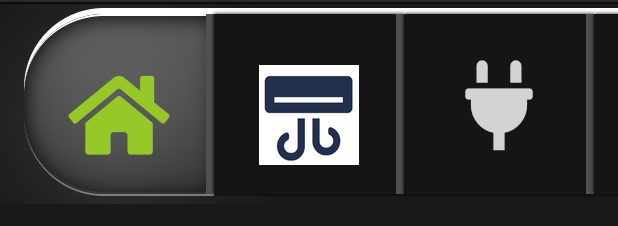

Mon image est au format png, dimension 256*236px
air
menus
J’ai ensuite regénéré le menu mais le bouton reste noir
Tu as bien vérifié le chemin où tu as recopié ton image (clic droit dans l’éditeur du fichier pour récupérer et copier le path) ?
oui, le chemin complet:
html/data/menusNoodom/menuNavButtonBetaV1/img/air.png
j’ai essayé avec ou sans HTML au début, ça ne change rien
Peut-etre ou je merde:
Quand je regénère le menu (je suppose qu’il faut le faire, c’est ce que tu appelles recharger le menu ?), j’obtiens un menu backup avec ma config. Je copie de ce menu backup mon image air.png ainsi que l’ancien perso.json dans le nouveau menu et ensuite je supprime le menu backup
J’utilise la version Beta. Cela à peut-être une incidence ?
Ah oui ok, tu génères le menuNavButton beta.
J’ai fait la modif sur menuNavButton.
Je ferai le report en beta aussi mais pas sur mon ordi en ce moment.
Cool, merci
:white_check_mark: Ajout de la possibilité de mettre une image à la place d’un icône font-awesome pour un bouton pour la version beta (menu menuNavButtonBeta).
Merci, ça fonctionne au top !!!
