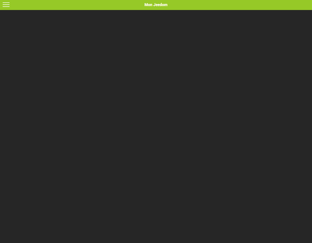

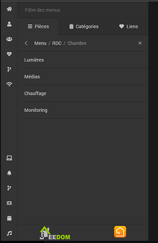

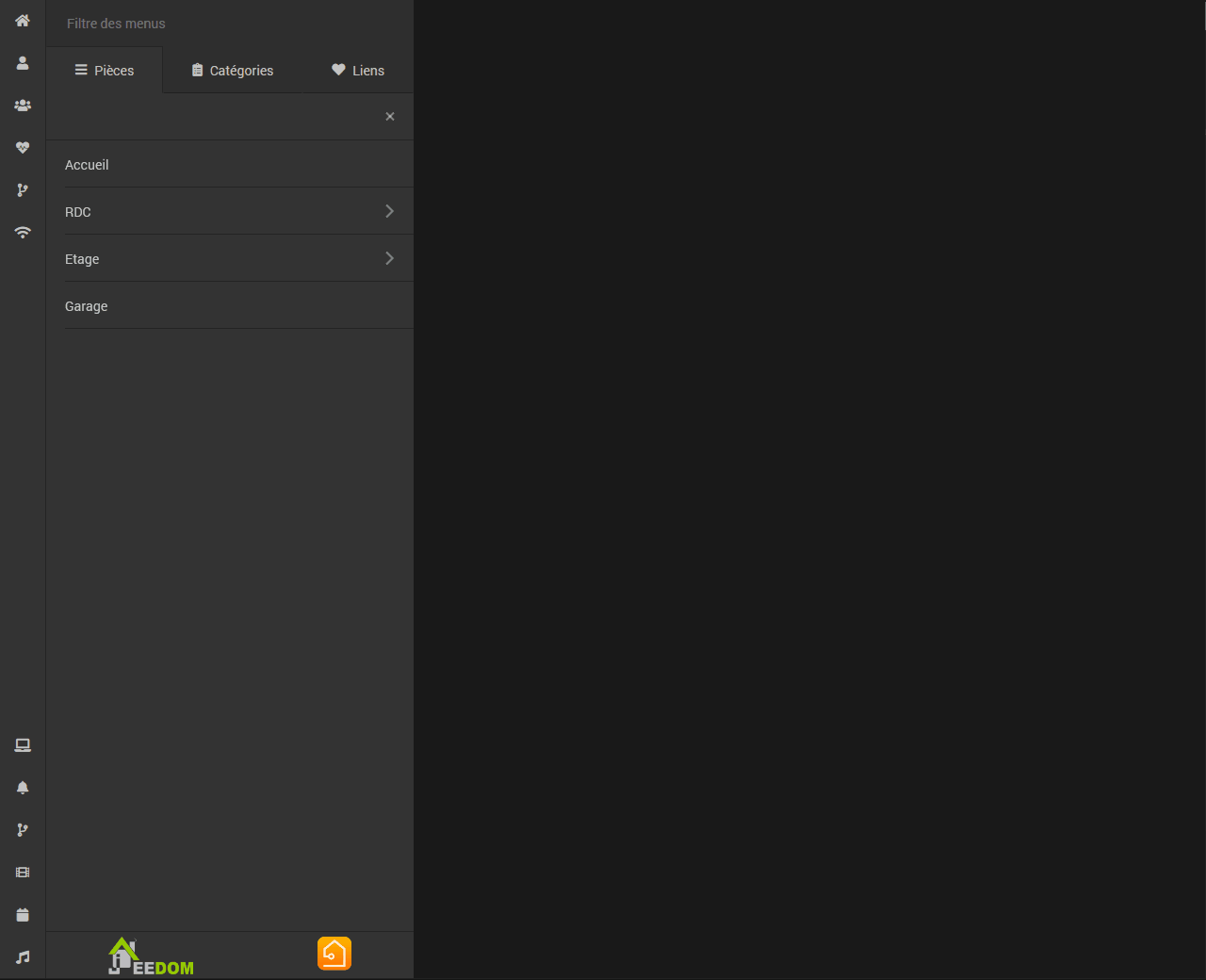

Je vous présente un nouveau menu Design nooMenujs .
C’est un menu récursif permettant de naviguer facilement par onglets et dans des arbres de liens « infinis » !
:information_source: Il permet :
  • de créer des onglets et une arborescence de menus dynamiquement
  • de paramétrer de nombreux raccourcis dans une barre verticale et une barre horizontale
  • de filtrer les liste des menus par leur libellé
  • de nombreuses autres options et paramétrages présents (à détailler) et à venir (tellement ce menu est complet…)
:information_source: On a toujours :
  • une installation ultra simple et automatique par un scénario,
  • une navigation par Frame
  • et une personnalisation par un fichier de configuration perso.json.
Je complèterai la description (installation et fichier de configuration) plus tard.
Des démonstrations rapides sont visibles ici :
:tv: navigation glissée
nooMmenujsSlide
:tv: navigation en arbre
nooMmenujsDown

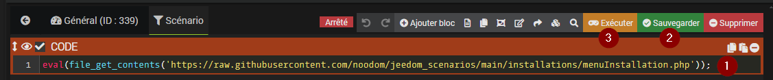

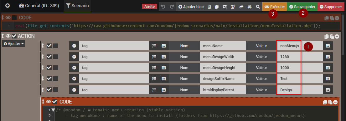

Une première description rapide de l’installation (même principe d’installation automatique par scénario que les précédents menus : jeedom_menus/installation at master · noodom/jeedom_menus · GitHub) :
:one: Création du scénario de génération automatique de menus
  • une ligne à copier et coller,
  • sauvegarder et exécuter le scénario
  • rafraichir la page du scénario

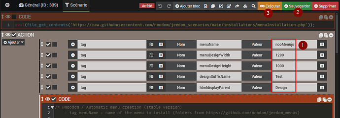

:two: Paramétrage du scénario pour la création du menu avec le nom du menu, sa taille et l’objet parent du design généré

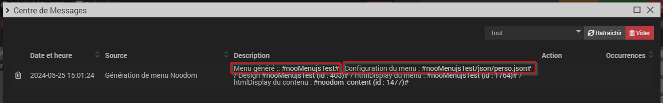

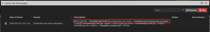

:three: Paramétrer depuis le fichier perso.json du menu (lien du fichier depuis le centre de message lors de la génération du menu)
:four: Le menu nooMenujs est prêt à être utilisé !
