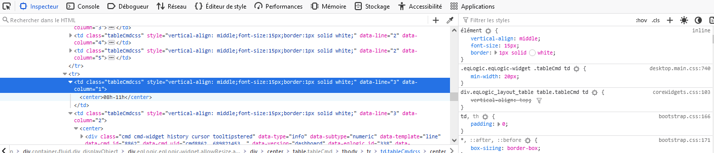

Salut, tu peux lancer la console (F12) et sélectionner un texte mal affiché pour voir le détail des css utilisé pour ce texte. Il doit reprendre un css du menu sans doute, il faut trouver lequel.
ça viendrait d’un !important qui impose une taille de 12px mais je vois pas bien à quel endroit, le sais-tu ?
Ça doit être autre chose car ce que tu montres pointe sur un fichier du core et non du menu.
Je pensais plutôt à du css core redéfini par le css du menu. Bon pas simple de creuser sans debugger sur la page
Tu as quoi comme css sans le menu ?

Bon et bien je m’en suis sorti avec des « !important », il me semblait pourtant avoir essayé mais j’ai fais tellement d’essai pour arriver à réduire la taille des colonnes qui ne voulait pas bouger que je n’ai surement pas essayé ce paramètre au bon moment.
Parfait ! Bon il y a quand même un soucis quelque part sûrement, à regarder plus tard. Le principal c’est que tu t’en sois sorti
