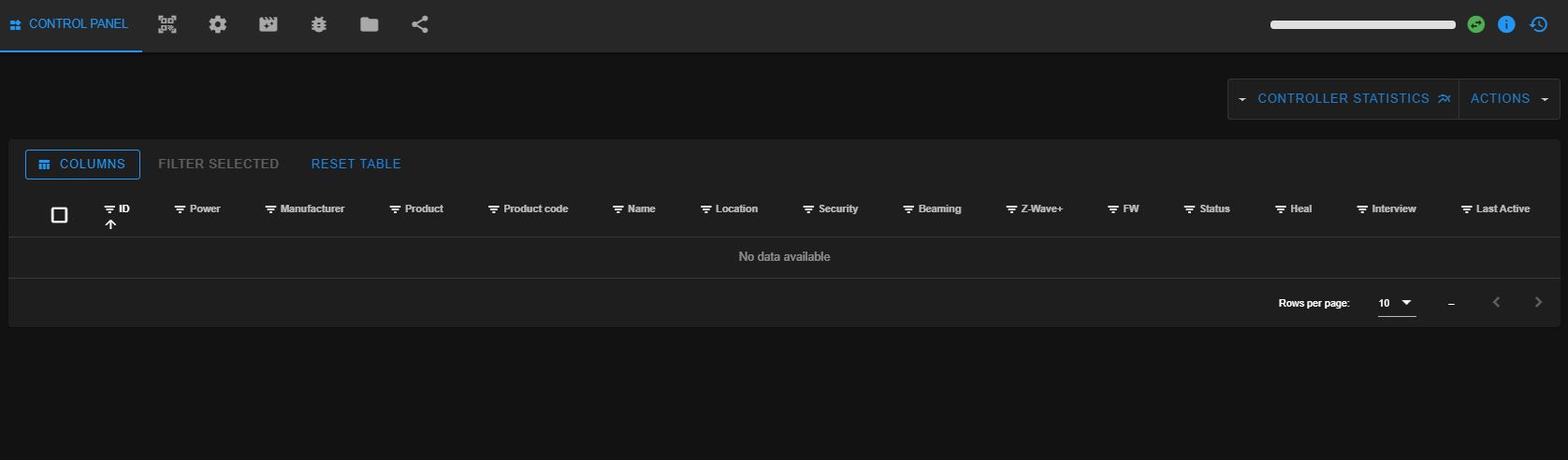

Voici à quoi resemble l’interface ZWAVE-JS-UI dans HA qui est dispo sur une page web en fait. De la même façon que zigbee2mqtt.

Oui en creusant je me rends compte que le projet global ZWAVE-JS-UI utilise plusieurs librairies dont ZWAVE-JS pour la partir pure zwave. Le plugin jeedom ne doit intégrer que celle ci. L’intégration de l’envoi vers MQTT est du pur jeedom à partir du plugin MQTT manager.

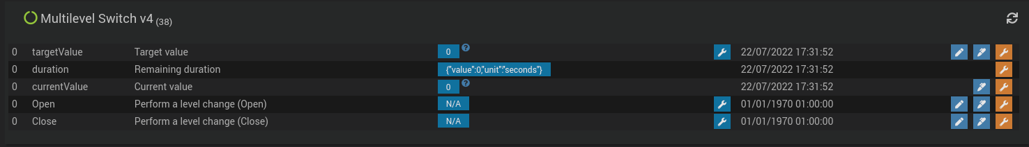

Oui, on peut créer les commandes manuellement. Il y a en fait des boutons (les crayons sur la droite) qui permettent de créer les commandes en fonction de la configuration présentée par le module.
Lors de mes derniers tests, j’ai fait fonctionner l’ouverture et la fermeture.
La remontée d’état fonctionne également mais en partie.
Le module est censé remonter 5 états (une combinaison de la currentValue, TargetValue et le timeDuration) mais le timeDuration ne semble pas remonter correctement.
Idem pour current Value et targetValue qui sont censées prendre les valeurs 0, 99 et 254 mais la valeur 254 ne remonte jamais. Je soupçonne que cela soit à cause de la valeur Max (99) qui doit être renvoyée par le module. En changeant le max sur la commande après l’avoir créée, la valeur 254 ne remonte toujours pas. Du coup, je ne sais pas si le soucis est dans les plugin, à la source côté zwaveJS ou peut être même sur le module lui même.

Je constate la même chose
Tu utilises quelle commande pour faire le stop. Dans le plugin zwave natif jeedom c’est une commande sur 38/1/2 avec le texte type=buttonaction&action=press ou release. Je la vois pas passer dans mqtt.
Le problème se situe sur ZWAVEJSUI car dans jeedom on a bien le bon status.
Meme dans mqtt le statut à 254 ne remonte pas.
