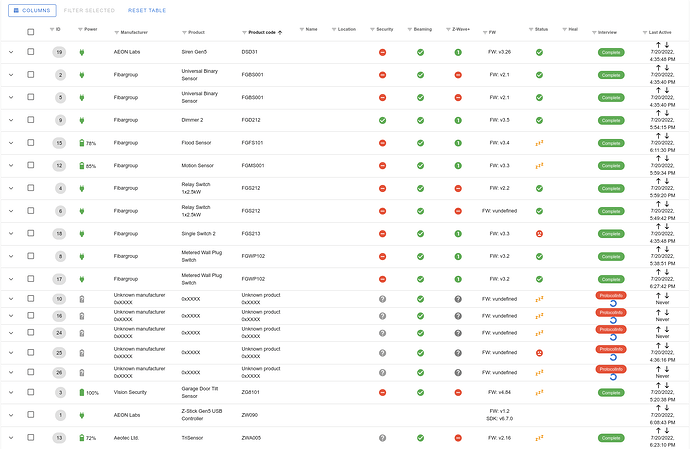

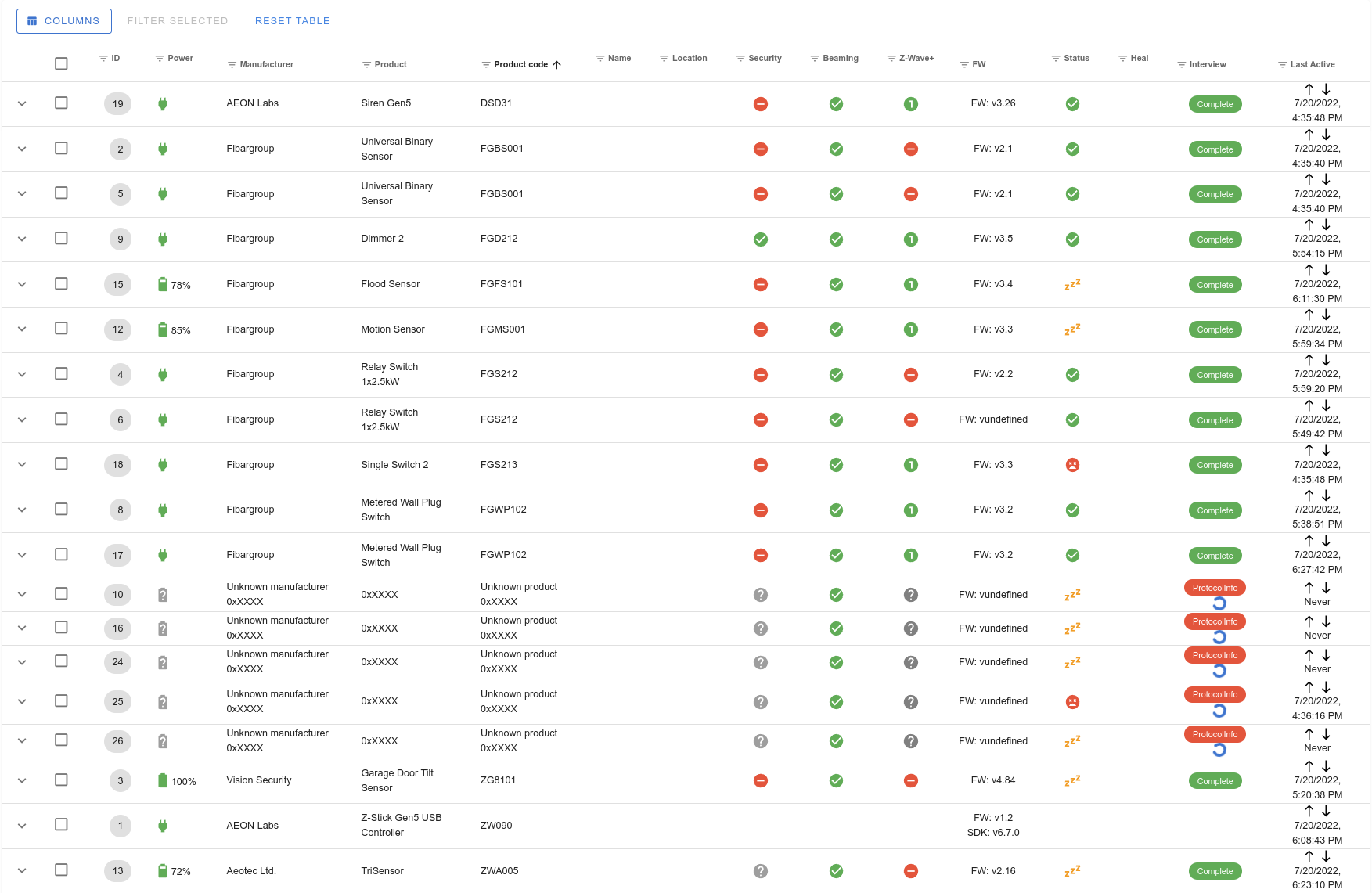

Voilà ce que ca donne (j’ai des devices à réparer/supprimer mais c’était déjà le cas avant) =>

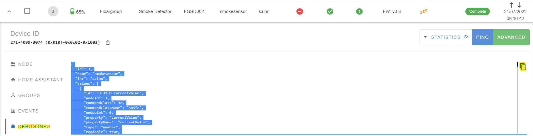

@Bison Question subsidiaire surement bête : quand tu fais un export du json d’un équipement, où se retrouve le fichier json ?
Il devrait ouvrir l’explorateur pour te demander où tu souhaites l’enregistrer (sur ton PC / Mac).
C’est plus le cas ?
EDIT : @Mific78, en effet il ne se passe plus rien en cliquant sur Export Json maintenant. Ils ont changés visiblement la façon de faire et à présent tu peux récupérer les infos en allant dans « DEBUG INFO » puis, si tu veux, faire un copier/coller du contenu.
Je ferais une MAJ du tuto, merci pour la remarque

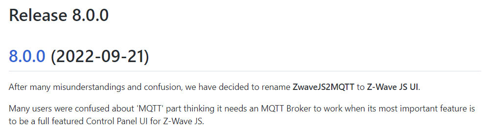

Est ce que Zwave2mqtt est la même version utilisé par home assistant ?
Si oui celle ci a été renommé en Z-Wave JS UI
Lien ici

sans m’avancer sur hub docker pour l’image zwavejs2mqtt, il y a une remaque :
THIS IMAGE IS DEPRECATED. PLEASE SWITCH TO Z-WAVE JS UI
çà peut aider ? Core 4.3 : Test ready! - #8 par kiboost
Je suppose que Home Assistant utilise ZwaveJS oui.
Et effectivement, merci pour l’information, c’est assez récent et le projet ZwaveJS2MQTT a été renommé en Z-Wave JS UI
