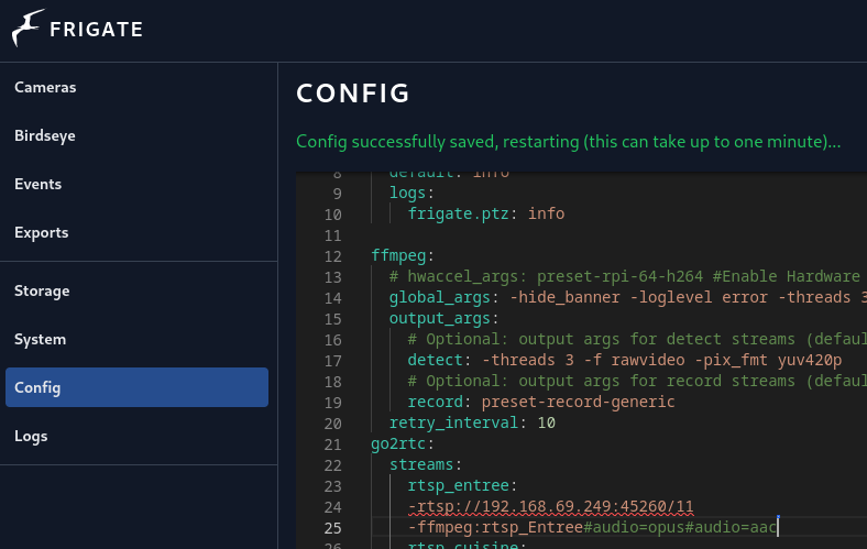

voici le code , j’ai rajouté audio=aac que j’avais pas
go2rtc:
  streams:
    rtsp_entree:
      -rtsp://192.168.xx.xx:45260/11
      -ffmpeg:rtsp_Entree#audio=opus#audio=aac
erreur :
11:06:07.730 WRN [rtsp] error="streams: streams: unsupported scheme: -rtsp://192.168.xx.xx:45260/11 -ffmpeg:rtsp_Entree#audio=opus#audio=aac" stream=rtsp_entree

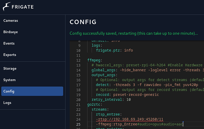

Normal. ta conf n’est toujours pas bonne. Regarde bien celle que j’ai mise … il manque un espace après chaque -. (et je me demande si il n’y a pas une tabulation en trop)
Le mieux pour éditer la configuration c’est de le faire via l’interface frigate, tu aurais eu la ligne en rouge qui montre que tu as une erreur (et en plus il y a la complétion)
Exemple :
je le faisais de là aussi, il ne me le soulignait pas moi par contre
Merci ça venait de là ça fonctionne cool

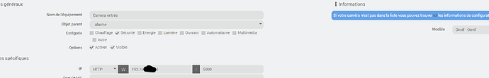

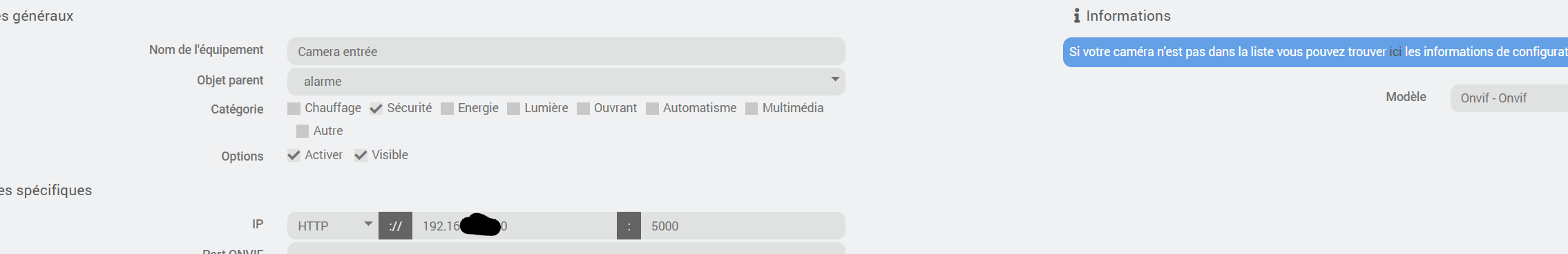

Dans le plugin camera , en direct , j’ai les commandes onvif dont je me sert assez souvent via des preset, ou en la déplaçant manuellement
Je suppose que si je veux faire la meme chose, il faut que je crée les commandes .J’ai choisi modèle onvif dans la camera go2rc
Ce qui me crée les commandes vides
Peut on récupérer les commandes OnVIF de freegate ou faut-il que j’indique les url directes des commandes http de la camera ?

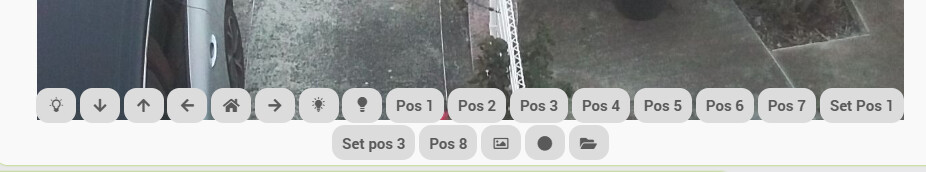

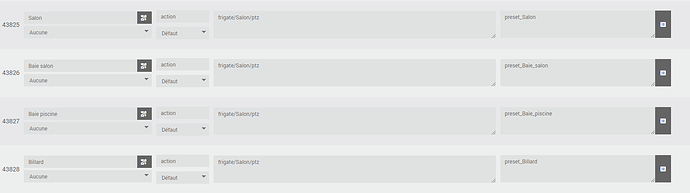

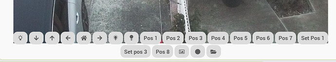

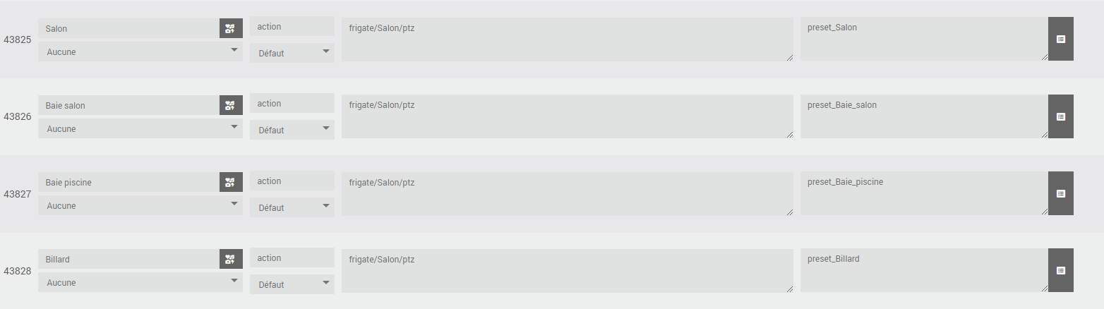

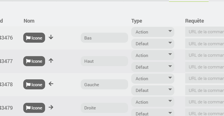

Je poste le json du onvif si ça intéresse des gens ,voir à integer à jqmtt.je ne sais pas trop ou on demande.
Il y a les 4 commandes de direction + stop et 4 preset
Frigate_ptz.json.txt (13,9 Ko)
lors de l’utilisation des commandes de direction , faire un clic sur la direction et de suite un stop, car il n’y a pas de notion de « pas » avec mqtt , c’est la commande brute
