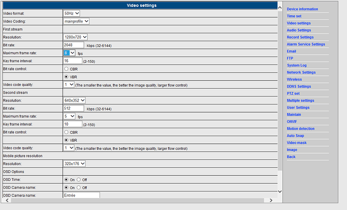

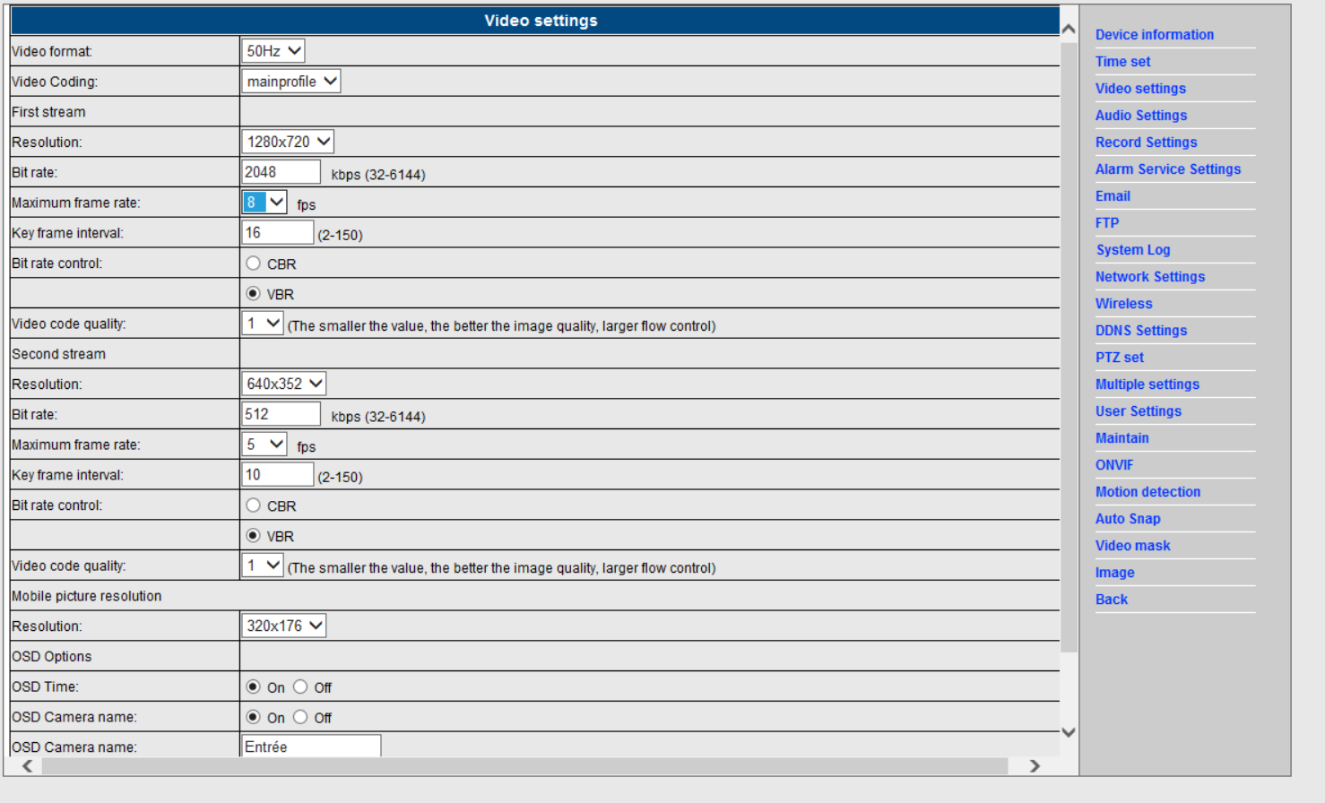

je regarde mes cameras et elles ont des resolutions différentes. Pour économiser le max de ressources de calcul de mon rpi4 ( j’ai un coral usb dessus) et pour me coller aux valeurs de mes cameras, il me semble qu’on peut configurer le flux par camera non ?
la config generale :
detect:
  # Optional: width of the frame for the input with the detect role (default: s>
  width: 1280
  # Optional: height of the frame for the input with the detect role (default: >
  height: 720
  # Optional: desired fps for your camera for the input with the detect role (d>
  # NOTE: Recommended value of 5. Ideally, try and reduce your FPS on the camer>
  fps: 8
pet etre déclinée par camera il me semble non ?
par contre , je n’ai pas définie de resolution pour record car ma camera ne monte pas trés haut mais ça suffit :
ça sert à quelque chose de monter les fps pour le flux main d’enregistrement ?
Oui, tout à fait
A avoir des vidéos plus fluides mais aussi plus grosses … A voir si c’est utile
on peu mettre une section record avec width, height,fps ? comme pour detect dans les cameras ?
Je ne crois pas. En record, il prend le fluytel quel
ça gene pas le 640*352 pour le flux de detection ? ça monte pas plus ma camera
Après, si on flux main est plus important. Tu peux utiliser le flux main en détecter record
c’est un peu faible non ?
peut etre utiliser le flux 2 pour jeedom et le plugin camera? C’est ce que je fais dejà mais en direct
1280*720
