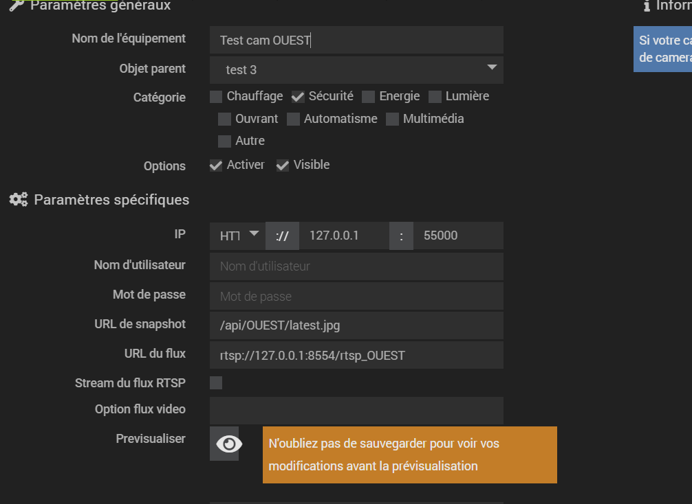

et j’avais la deuxieme question car je n’arrive pas à avoir l’image sur jeedom
C’est ca le restream?

Non, le restream, c’ets tout ce que tu as sous go2rtc
Concretement, tu paramètres toutes tes caméras et tous les flux de tes caméras (principal et sub) et ensuite, tu n’as plus à toucher ceci; TOUS LES FLUX SONT ACCESSIBLE VIA LE LIEN
rstp://<@IP frigate>:8554/<nom du stream>
l’IP Frigate sera 127.0.0.1 dans ton fichier de conf frigate ou l’adresse IP local ou externe de ton serveur si tu souhaites y acceder de ton reseau ou de l’exterieur (moyennant du NAT sur ta box)
Frigate se comporte donc comme un routeur de flux video.
Tu changes ta camera pour un autre modele, tu as juste à modifier dans la section go2rtc
le snapshot (lien API) necessite l’ouverture d’un port sur le docker (d’ailleurs, c’ets par defaut le port 5000 et pas 55000 (c’est ca chez moi mais je fais en plus du tunnel VPN pour acceder à mon flux sur un autre reseau) !!!
du coup :
1 - il faut que dans ton docker compose, tu aies à minima ces 2 lignes :
    ports:
      - "5000:5000" # API access
      - "8554:8554" # RTSP feeds
2 - que dans ton equipement camera sur jeedom, tu mettes le port 5000 et pas 55000
Avant d’aller sur Jeedom, essaye déjà avec l’(adresse si dessous dans ton navigateur
http://<@IP frigate>:5000/api/OUEST/latest.jpg
Norbert
si je fais ca j’ai bien l’imahe dans mon navigateur.
j’ai rajouter dans mon docker compose les ports.
mon docker compose
arch: amd64
cores: 4
hostname: Frigate
memory: 8000
net0: name=eth0,bridge=vmbr0,firewall=1,hwaddr=02:63:1B:31:72:A3,ip=dhcp,ip6=auto,type=veth
onboot: 1
ostype: debian
rootfs: local-lvm:vm-300-disk-0,size=550G
swap: 1024
lxc.cgroup.devices.allow: c 226:0 rwm
lxc.cgroup.devices.allow: c 226:128 rwm
lxc.cgroup.devices.allow: c 29:0 rwm
lxc.cgroup.devices.allow: c 189:* rwm
lxc.apparmor.profile: unconfined
lxc.cgroup.devices.allow: a
lxc.mount.entry: /dev/dri/renderD128 dev/dri/renderD128 none bind,optional,create=file 0, 0
lxc.mount.entry: /dev/bus/usb/002/ dev/bus/usb/002/ none bind,optional,create=dir 0, 0
lxc.cap.drop:
ports:
les log du plugin camera
0637|[2024-01-08 22:11:57]DEBUG : nohup /var/www/html/plugins/camera/core/ajax/../../3rdparty/rtsp-to-hls.sh rtsp://127.0.0.1:8554/rtsp_OUEST "RK1wp7DabyRT7uyuqFbPxstOZVPEB5I5J2jVQl98WyTmrHHTY1HgwFFWXvEVScMt" > /dev/null 2>&1 &
0638|[2024-01-08 22:13:00]DEBUG : nohup /var/www/html/plugins/camera/core/ajax/../../3rdparty/rtsp-to-hls.sh rtsp://127.0.0.1:8554/rtsp_OUEST "RK1wp7DabyRT7uyuqFbPxstOZVPEB5I5J2jVQl98WyTmrHHTY1HgwFFWXvEVScMt" > /dev/null 2>&1 &
0639|[2024-01-08 22:13:06]DEBUG : Erreur sur [test 3][Test cam OUEST] : Failed to connect to 127.0.0.1 port 5000: Connection refused
0640|[2024-01-08 22:15:19]DEBUG : Erreur sur [test 3][Test cam OUEST] : Could not resolve host: 127..0.0.1
0641|[2024-01-08 22:15:38]DEBUG : Erreur sur [test 3][Test cam OUEST] : Failed to connect to 127.0.0.1 port 5000: Connection refused
0642|[2024-01-08 22:15:50]DEBUG : Erreur sur [test 3][Test cam OUEST] : Failed to connect to 127.0.0.1 port 5000: Connection refused
0643|[2024-01-08 22:16:01]DEBUG : Erreur sur [test 3][Test cam OUEST] : Failed to connect to 127.0.0.1 port 5000: Connection refused
0644|[2024-01-08 22:18:00]DEBUG : Erreur sur [test 3][Test cam OUEST] : Failed to connect to 127.0.0.1 port 5000: Connection refused

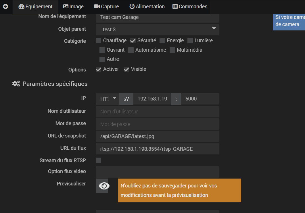

j’ai trouver
de mon coté il faut que je remplace 127.0.0.1 par l’ip de frigate.
Je met la copie d’écran au casou si quelqu’un a le meme probleme que moi

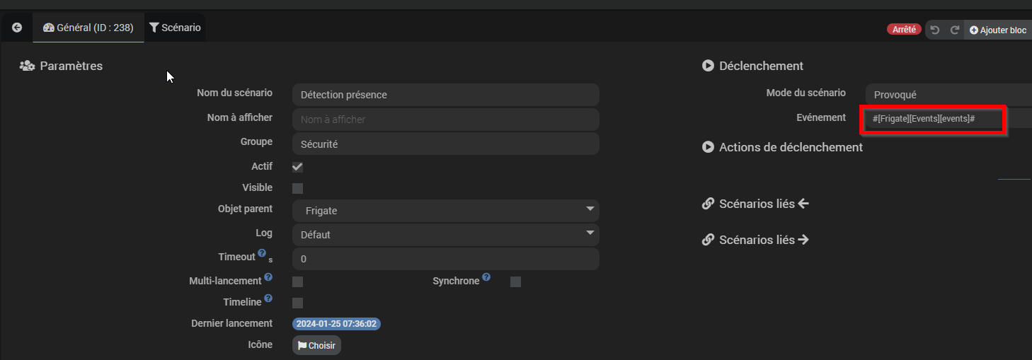

Est-ce quelqu’un pourrait partager son scenario de notification ? j’ai un peu de mal a faire le tri entre les vraies notifs de détection et sur la méthode de récupération du snapshot…
D’avance, merci
Tu as le bloc code dans le premier post tout à la fin
declencheur, la commande events de l’equipement event :
Norbert
Merci, j’avais lu en diagonale visiblement, et j’avais essayé de récupérer l’image par l’api au lieu de prendre celle du message mqtt. Mais ta méthode est plus efficace et ça m’a permis de faire mon premier scénario en bloc code ! J’en ai profité pour passer de la dernière version stable à la version 0.13.0 rc1. Ça bouffe plus de CPU, mais elle fonctionne mieux je trouve.

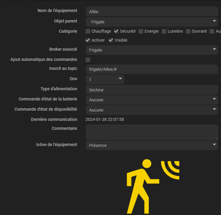

Je galère un peu avec la création des équipements sous jmqtt. Serait-il possible, SVP, d’avoir quelques copies d’écran des pages de configuration des équipements (en particulier, on met quoi comme topic ?)
Nou
As-tu réussi à importer les templates ?
Oui, sans aucun doute … de mon coté, depuis que j’ai un coral, j’analyse 5 frames /s (mon paramétrage) sur 4 caméras, la ou j’étais péniblement à 1 frame/s sans. Du coup, la gestion des mvts ou des objets stationnaires est bien plus précise.
Norbert
POur les cameras, le format est
frigate/<camera>/#
pour les events et le serveur
frigate/#
Plus d’infos là : MQTT | Frigate
