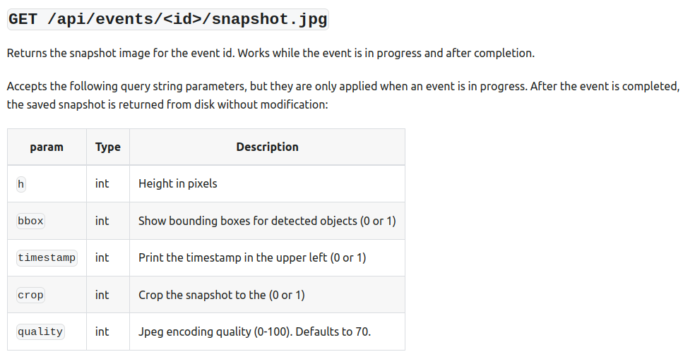

J’ai une question concernant le bloc code de notification JC. En ligne 64, la variable $sourceUrl est calculée ainsi : $sourceUrl = $urlFrigate.'/api/events/'.$eventId.'/snapshot.jpg?bbox=1×tamp=1';
Or dans la doc Frigate de l’API HTTP, il est dit :
Du coup, à quoi correspond le tamp=1 dans la construction de l’url ? Ce ne serait pas plutôt timestamp=1 ?
A été traduit (code html) qlq part par « x »
Les arguments sont a separer par des & → il ny en a aucun ici
Je suis en 0.13.0-rc1, est-ce que ça vaut le coup de faire la migration vers la 0.13.0 stable ou pas ?
Comme dit @tomitomas, sans doute une erreur de copier/coller … C’est corriger dans le premier post !
