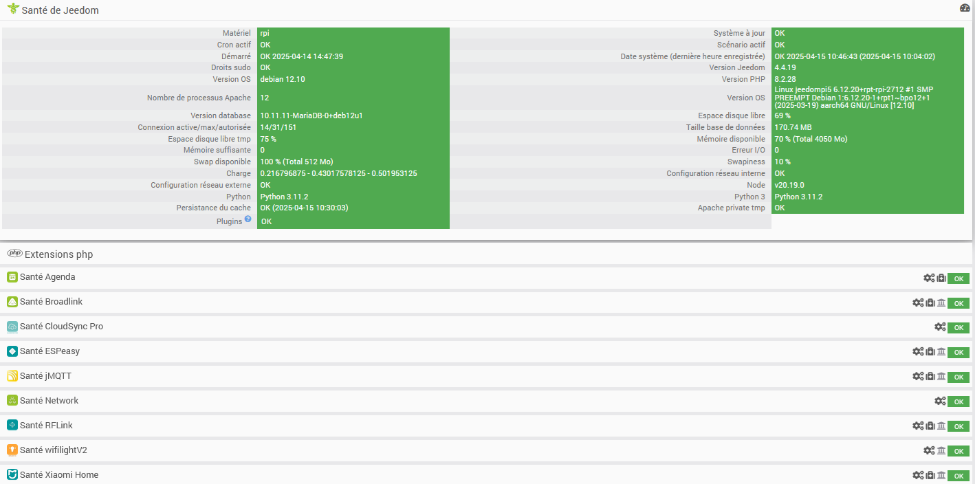

Migration de mon jeedom 4.4.19 de rpi3 vers rpi5 4gb, OK
Zigbee2mqtt directement installé sans plugin spécifique ici

J’ajoute que la différence de réactivité entre le rpi3B+ et le rpi5 est particulièrement notable.
Contrairement à ce qu’on peut lire un peu partout, le rpi5 fonctionne très bien sans ventilateur et sans chauffer (40°C), le refroidissement est assuré par ce boitier-radiateur
