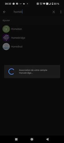

J’ai tenté d’appliquer le tutoriel mais sans succès. J’ai relus, recliqué sur un bouton de sauvegarde avant de redémarrer le démon et pouf ! j’y suis presque.

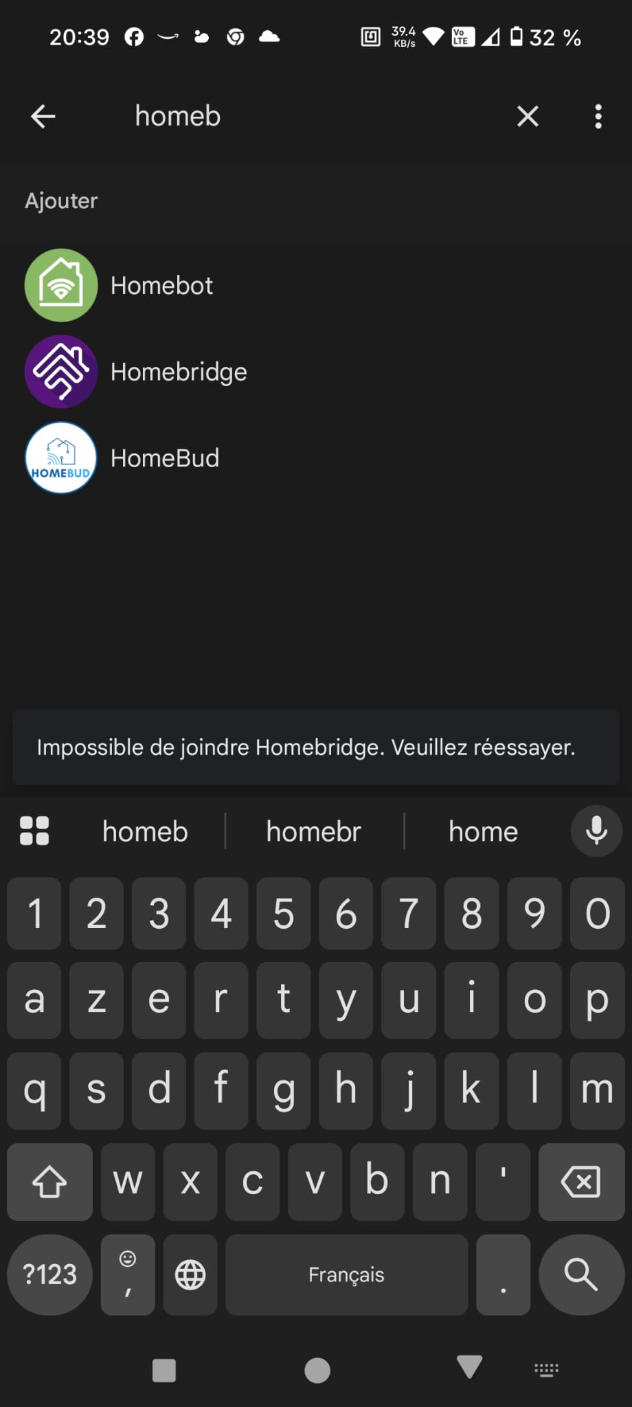

Presque car sur mon téléphone, dans Google Home j’ai la dernière étape avec un rond qui tourne dans le coin supérieur gauche qui se finit par « Impossible de joindre Homebridge. Veuillez réessayer » alors qu’avant j’avais un message disant carrément que mon appareil n’était pas visible.
Suis je le seul ? Faut il laisser plus de temps entre la fin du tutoriel et la liaison sur Android ?

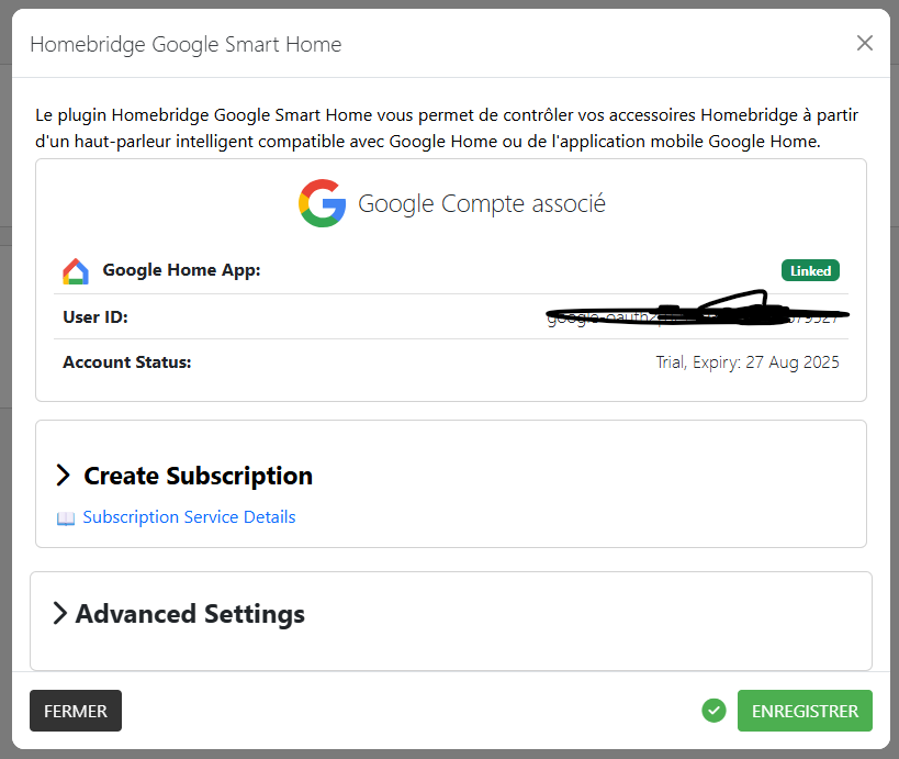

Bon, c’est à nouveau un échec.

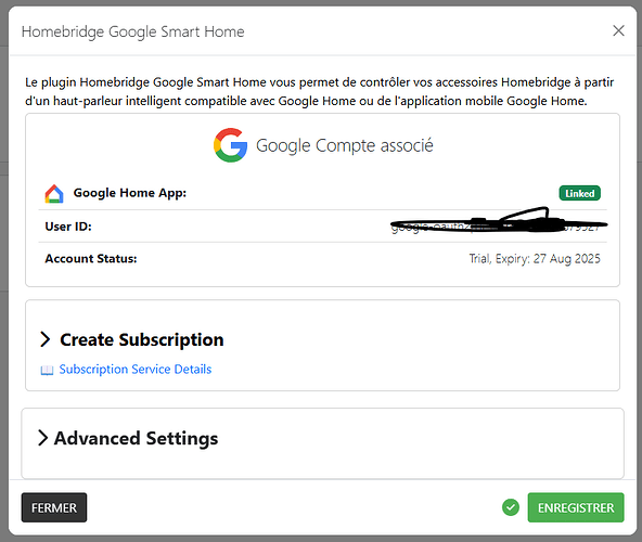

Tous mes appareils sont sous le même réseau wifi
Le plugin semble content
(Notez le « linked »)
L’association démarre alors que quand il y a un couac de configuration l’échec arrive assez vite (une belle page web nous indiquant que y a rien à voir…) :
Mais à la fin j’ai ça :
J’ai cru que c’était car j’avais deux comptes google sur mon téléphone, alors j’ai pris ma tablette avec un unique compte, pour un même résultat.

Ah ! c’est côté Jeedom finalement,
[8/20/2025, 9:15:39 PM] [Google Smart Home] Received SYNC intent
[8/20/2025, 9:15:39 PM] [Google Smart Home] No supported devices found. See https://git.io/JfuHW
Oh bon sang de bois c’était bien ça !
J’ai activé un interrupteur et une prise de courant dans une pièce dans Gestion Homebridge et j’ai pu lier le compte !
Bon… y a que la prise de courant qui est apparue et j’ai du la lier moi même dans une pièce côté google home, mais c’est mieux que rien du tout !
Je suis peut être le premier à avoir souhaitez lier le plugin Jeedom si vite à Google, mais c’est une bonne info à ajouter quelque part dans le tuto : si aucun équipement n’est actif, la procédure est fatalement un échec.
Entre l’étape 9 et 10.
