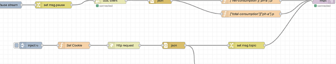

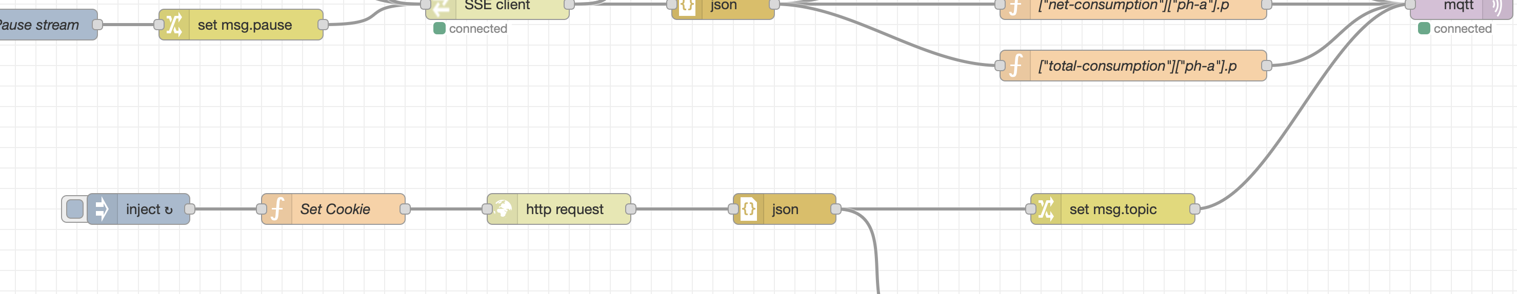

OK du coup j’ai rajouté ce petit bout de code qui reprend le token (pour pas le demander 2 fois a travers un autre flux). Je fais répéter inject toutes les 20 secondes.
Petite precision : pour le token j’utilise mon code installateur, je n’ai pas réussi a en obtenir un avec mon compte utilisateur :frowning:
