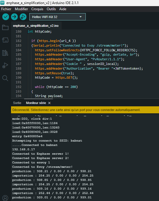

bonjour manumdk,
as tu trouver une solution?
de mon coté j’ai réussis à retranscrire la premiére requette https et récupérer le premier cookie session
mais après je bloque sur la deuxième requête:
error in generating Token…
DSL faute de frappe…
je poursuit la connexion enphase V7 sur esp32 directement.
Merci à tous.

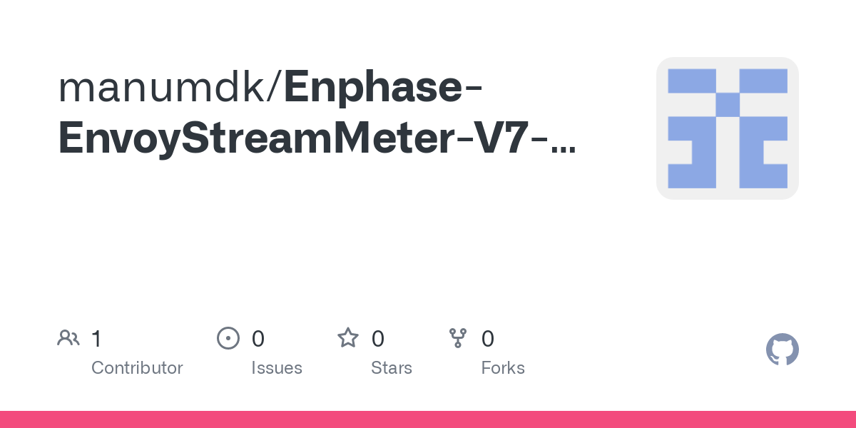

Oui, grosse avancée :grin:
J’ai publié sur mon github l’exemple qui marche chez moi :
Essaies et dis moi.
Manu
Merci,
Effectivement j’en suis pas encore là.
Je viens de finir la partie qui récupère le token sur le site Enphase directement depuis l’esp32.
Super, c’est la partie que je n’ai pas faite, tu peux partager ?
bonjour c’est pas du tout optimisé pour le moment.
je peux t’envoyer ca en MP si tu veux, mais c’est juste une transposition du node-red pas vraiment bien faite pour le moment.
Avec plaisir :wink:
C’est fait
