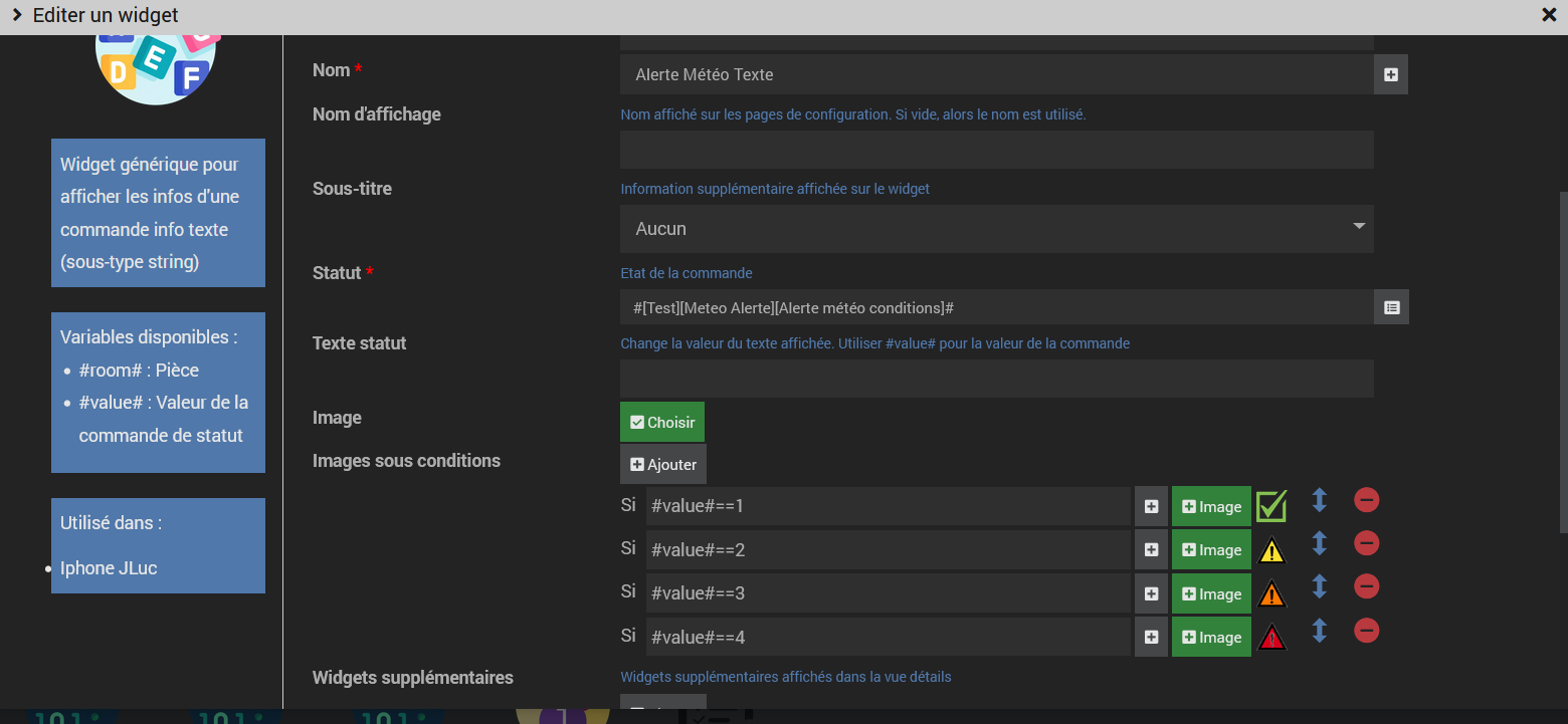

Je viens d’essayer de mettre une image dans le virtuel texte celui qui contient toutes les images => rien
idem en mettant une image dans le virtuel numérique cela ne fonctionne pas.
tu as bien recharger les parametres coté app ?
Tu me suggères de mettre la photo où ? Dans le virtuel numérique ou le texte ?
En fait, la photo initiale doit etre nécessaire sur d’autres widgets, pas sur celui là.

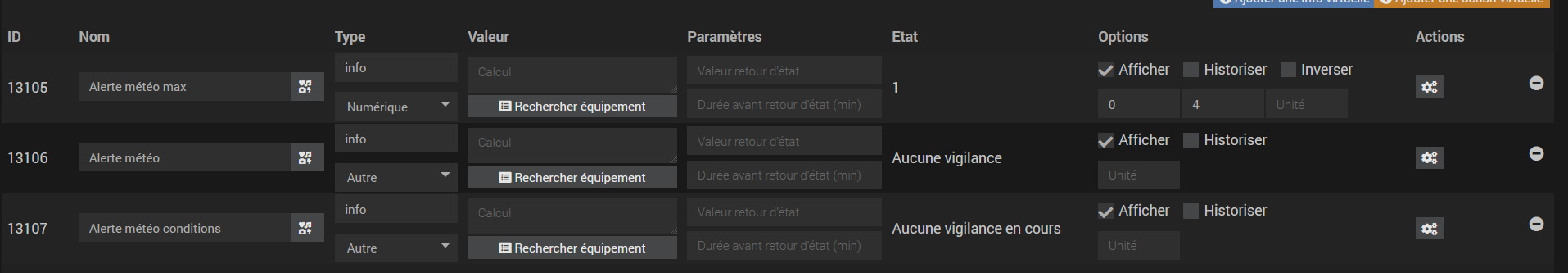

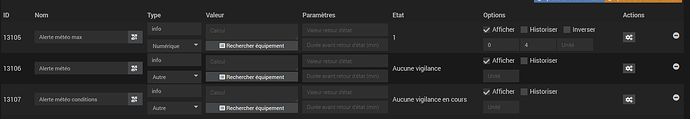

Ce qui m’etonne est que quand on regarde le virtuel
Alerte météo conditions n’a pas une valeur numérique. Il a pour valeur « Aucune Vigilence en cours »
Dans le virtuel JC on teste cette variable en valeur 1 à 4 donc je ne comprends pas que cela puisse afficher un icone correctement.
Est ce normal ?

Il faudrait la suite de la configuration du widget, je pense que #value# est défini par « ajouter une commande », si oui il doit s’agir du niveau maximum de l’alerte.
On est d’accord que tu as lu la doc et que tu connais les personnalisations ?
Dans mes screenshots, c’est le seul widget pour lequel je ne masque pas le statut pour afficher la température actuelle
Tu penses mal. #value# correspond à la valeur de la commande etat par défaut du widget

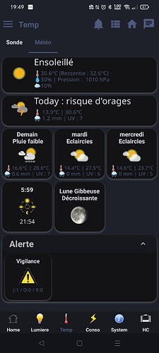

Voici la vu que j’ai crée
La pluie dans l’heure n’est affiché que si c’est prévu !
