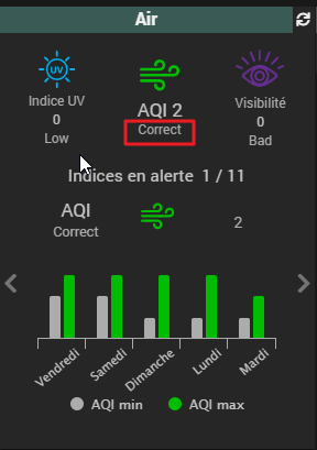

Sinon est-il possible d’afficher en sous-titres des widget des valeurs sous conditions (j’aimerais afficher bon, correcte, mauvais sous la qualité de l’air par exemple). Je ne sais pas comment le plugin trouve cela dans l’affichage :
Oui, tu peux utiliser les opérations ternaire en JavaScript dans les champs titre et sous-titre.
Condition ? Valeur si oui : valeur si non
En imbriquant 2 opérations, tu auras 3 résultats possibles
Ex :
#[ma][super][commande]# == 0 ? "Bon" : ( #[ma][super][commande]# == 1 ? "Moyen" : "mauvais" )
Tu peux aussi utiliser le widget générique text et utiliser ce genre de chose pour modifier le champ valeur (en plus de titre et sous titre

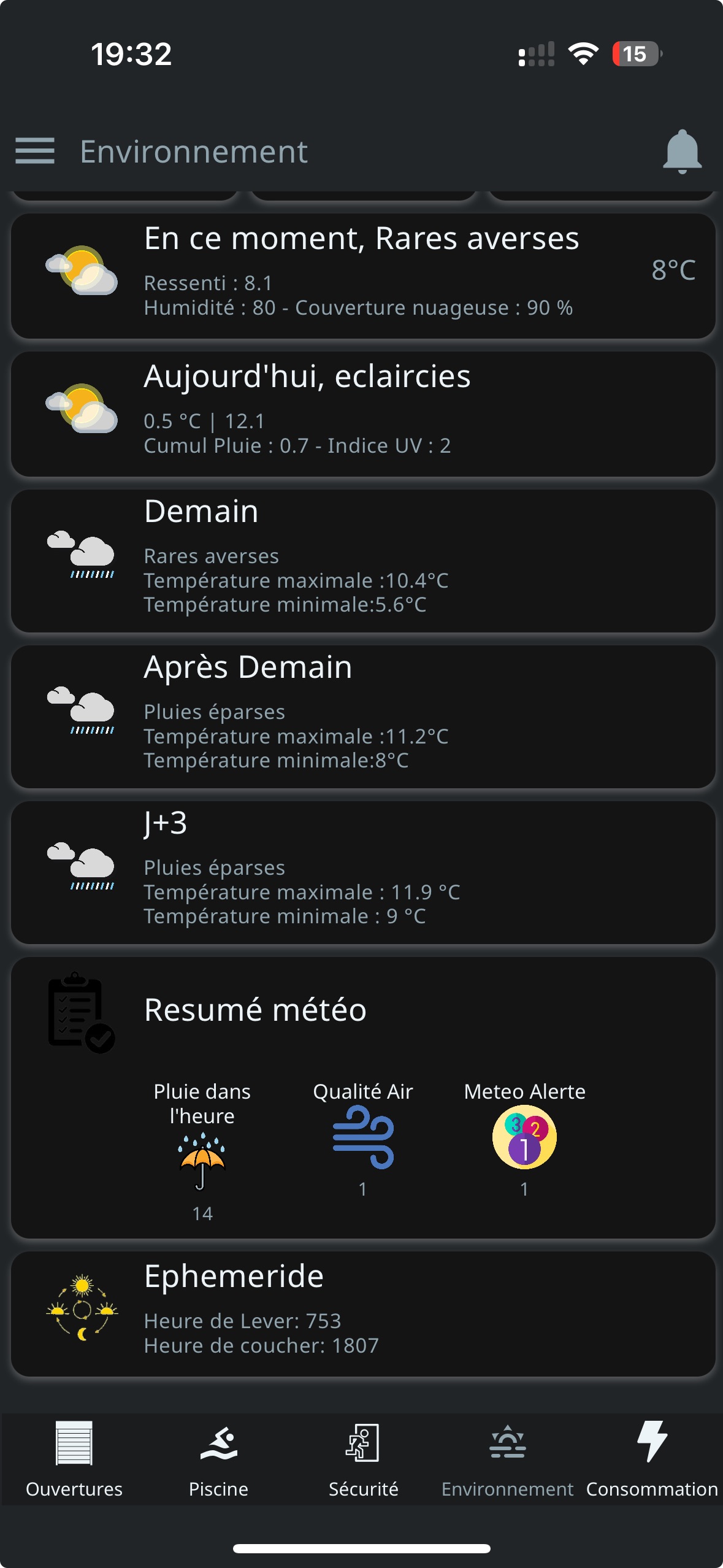

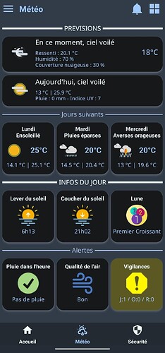

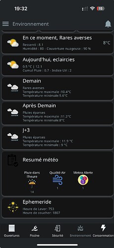

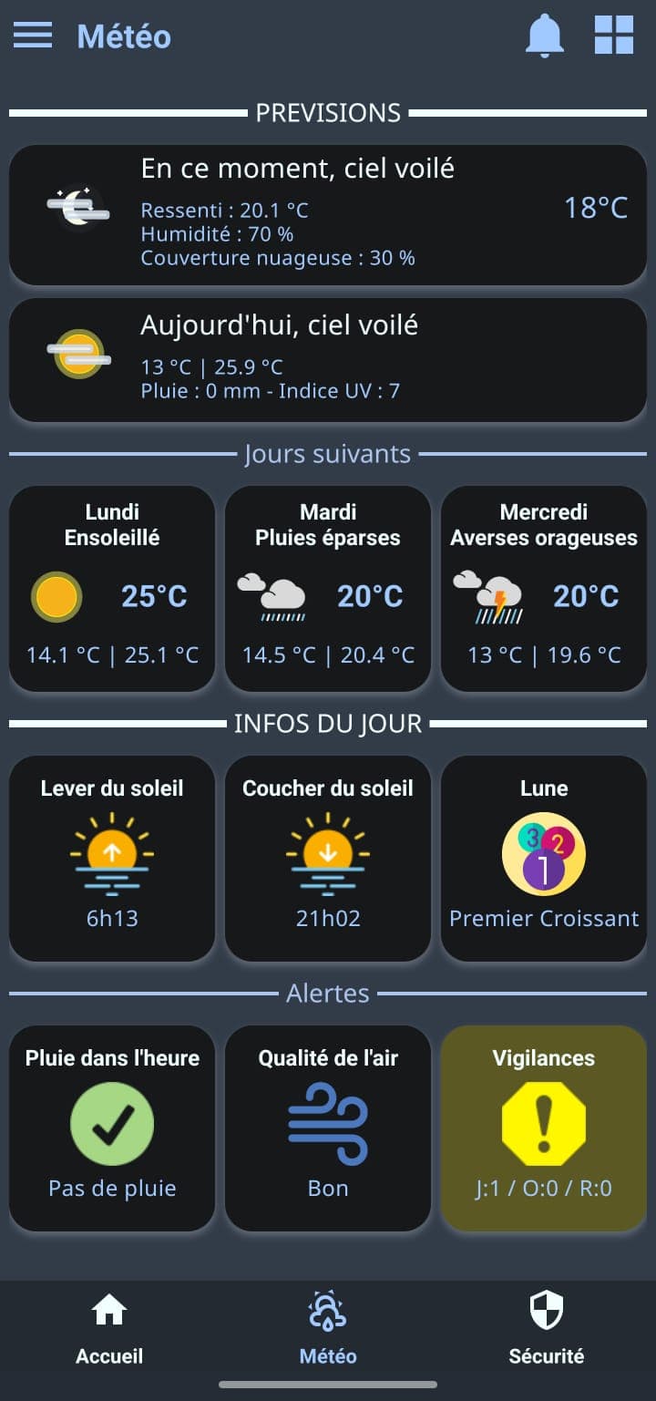

Merci beaucoup pour votre aide. Je suis sur le point de terminer mon menu météo grâce à votre aide.
Voici à quoi cela ressemble :
Il ne me reste plus qu’à mettre les images pour la lune et le point ci-dessous :

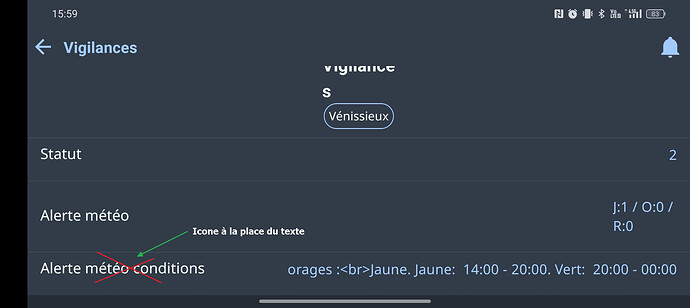

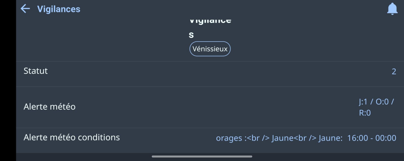

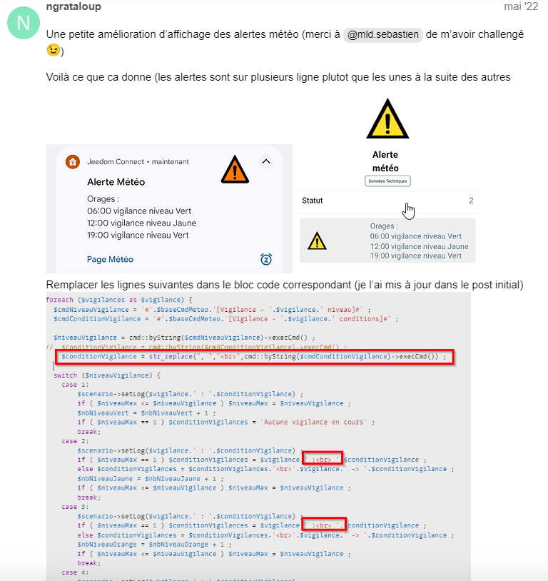

@ngrataloup j’ai une dernière question concernant la vue détails que tu as mis dans un post (pour les sauts de ligne dans les alertes). En mai 2022, il y a eue cette maj :
De mon côté le < br /> n’est pas interprété par la vue détails (je constate également que tu as pu enlever le nom de la commande et mis une icone devant la valeur de cette dernière).

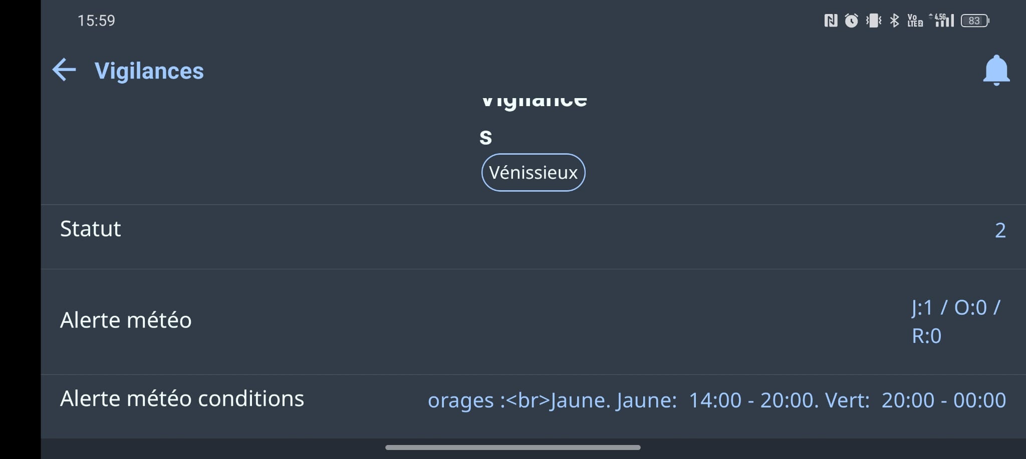

Dans météo France, la valeur de la condition ressemble à ça de mon côté :
Sur la vue détails de mon Widget :
Si tu as une idée…

C'est <br> et pas <br />
lorsque tu est dans le widget parent en mode detail, clic long sur le widget enfant → personnalisé puis masque le nom en mode carte
Norbert
Same thing/result :wink:
Ca veut dire quoi, qua ca marche pas chez toi avec
<br>
Dans l’image c’est bien <br> mais faut pas un </br> pour fermer?

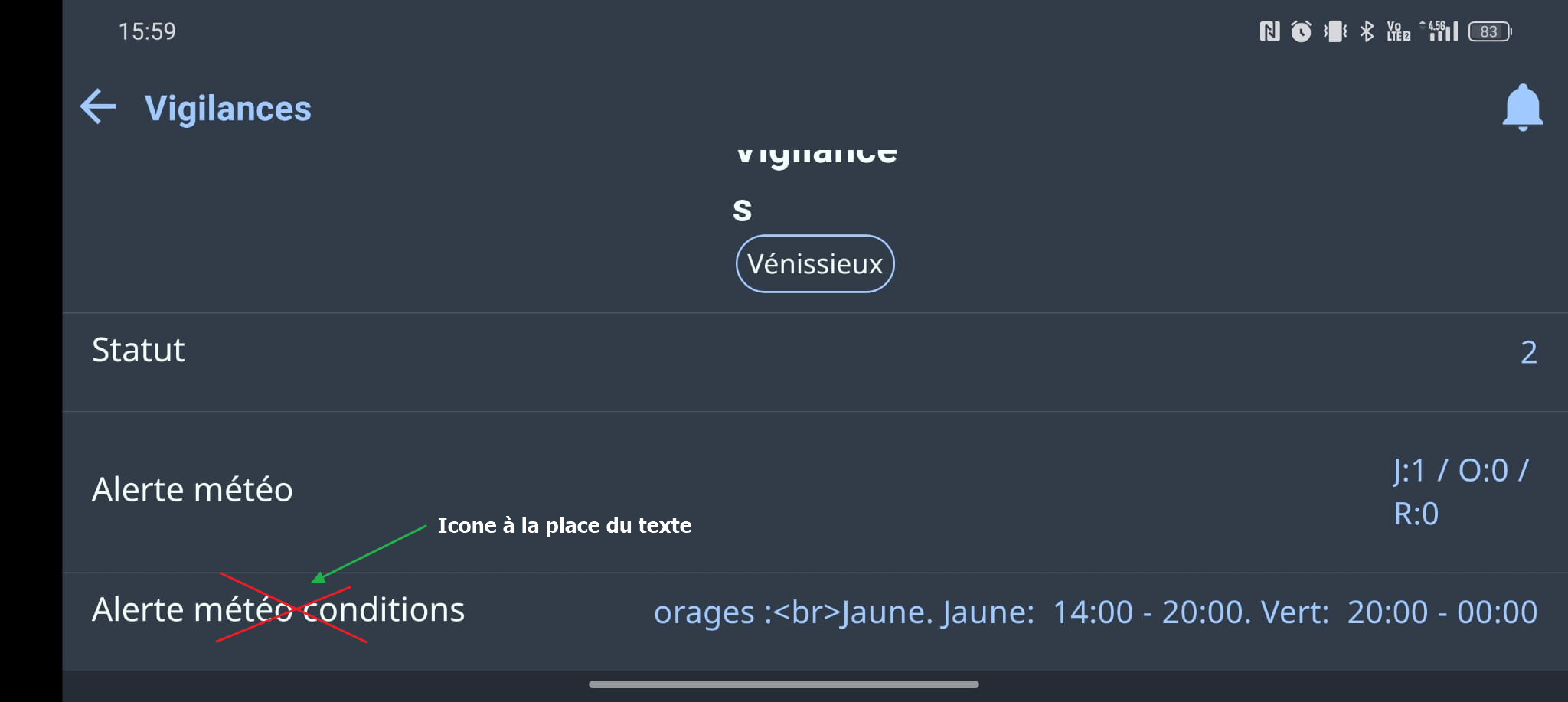

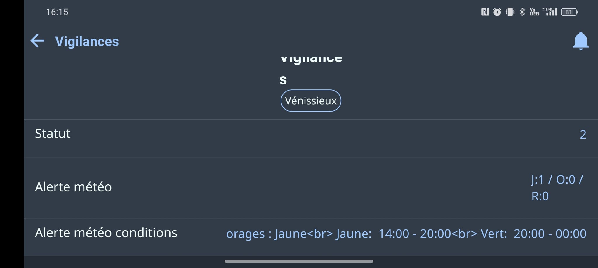

Oui même résultat avec <br> et <br />. J’avais essayé la deuxième solution au cas où. Le saut à la ligne n’est pas interprété dans la vue détails du Widget :
Je n’ai pas créé de résumé mais mis le widget directement dans mon affichage en mode vignette. Est-il possible de réaliser ce que je souhaites faire ou alors faut-il passer par un résumé exclusivement ?
Voici mon souhait :
Je constate également que sur cette commande que tu as mis dans ton poste tu remplace les , (virgules) par des <br>.
Or dans ma commande de résultat fourni par Météo France, ce sont les . (points) qui remplacent la , (virgule). Peut-être que ça a été modifié entre temps depuis 2022 côté Météo France. Ce qui explique l’absence du <br> entre le passage de jaune à vert dans mon cas.
En remplaçant les . par des <br> j’obtiens le résultat que je voudrais mais il me reste ce souci de saut à la ligne pas réalisé…
Non c est une balise « auto fermante » donc non pas de </br> qui n existe pas.
on privilegie generalement <br/> mais les 2 fonctionnent
j’avais aussi des . chez moi, je pense que le format a changé entre Mai 22 et maintenant…

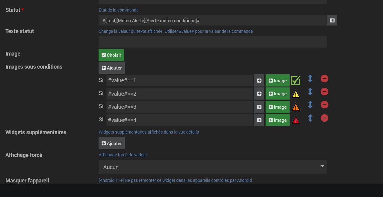

Solution trouvé pour les sauts de ligne après une discussion avec @ngrataloup. Il faut ajouter la commande contenant les conditions des vigilances en Widget supplémentaire dans le Widget vigilances (celle qui contient comme statut la commande alerte météo max) et non infos supplémentaire.

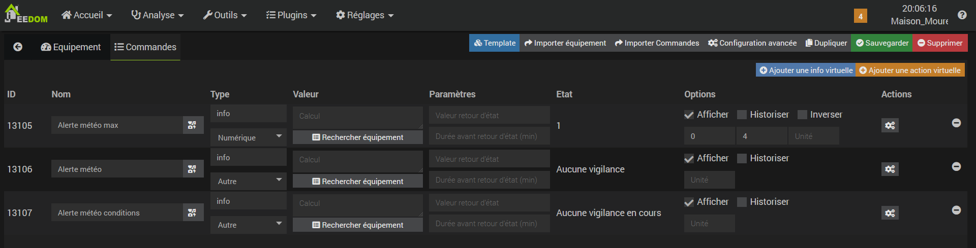

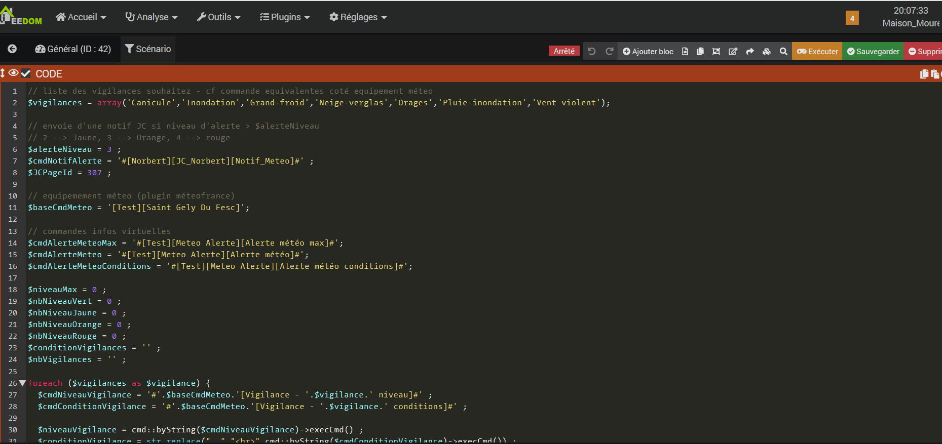

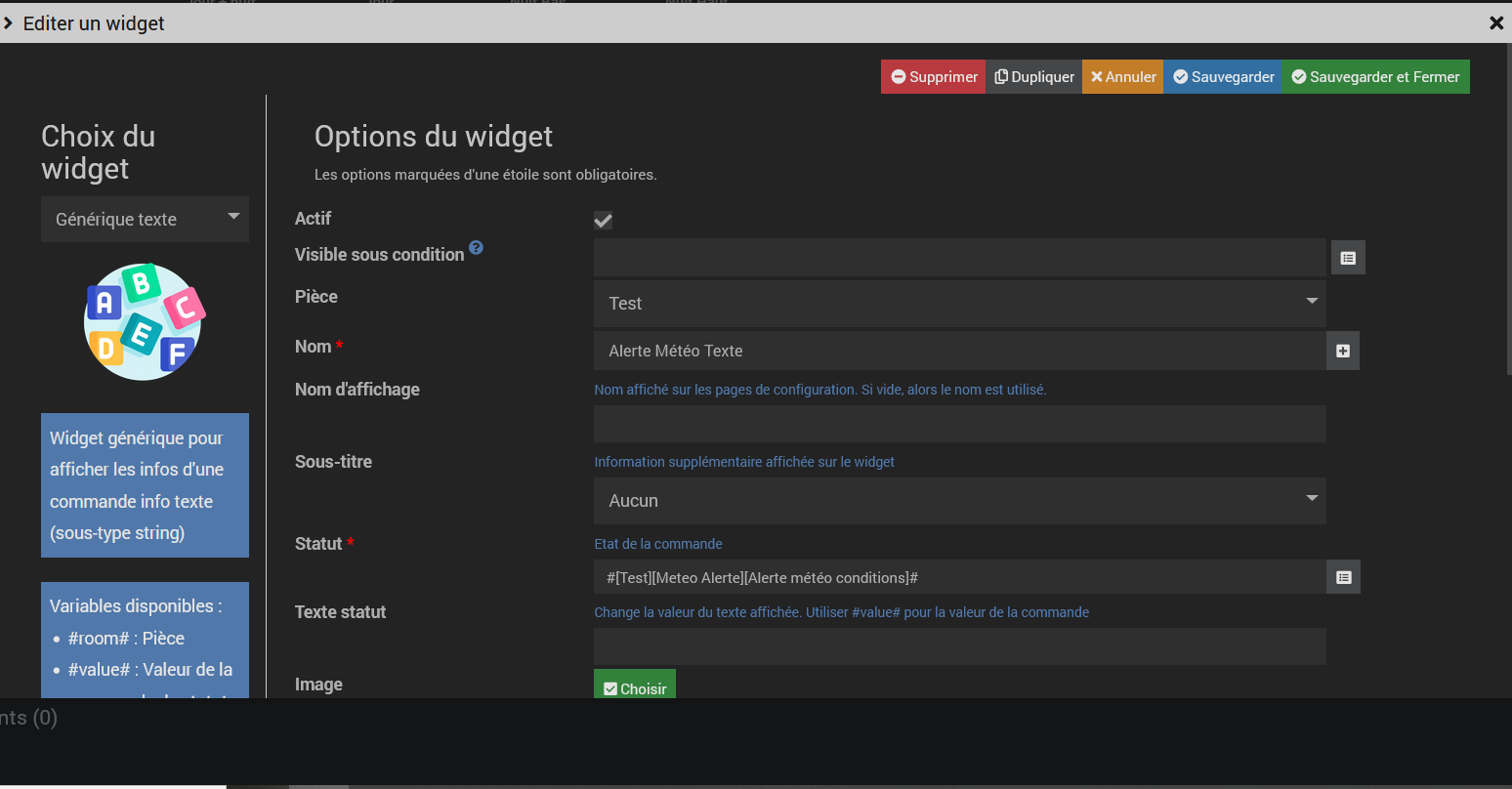

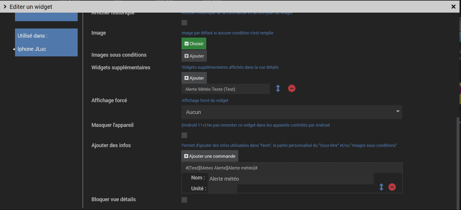

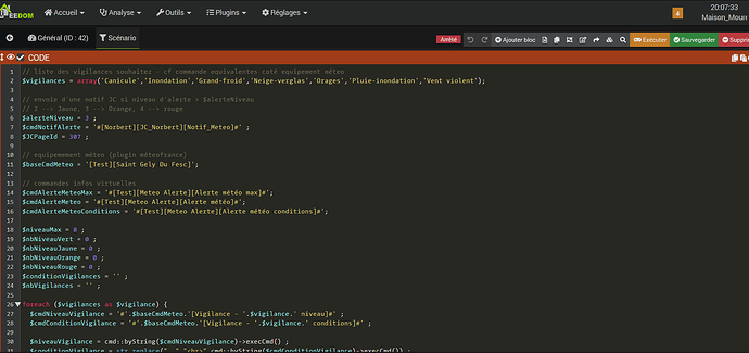

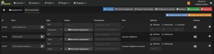

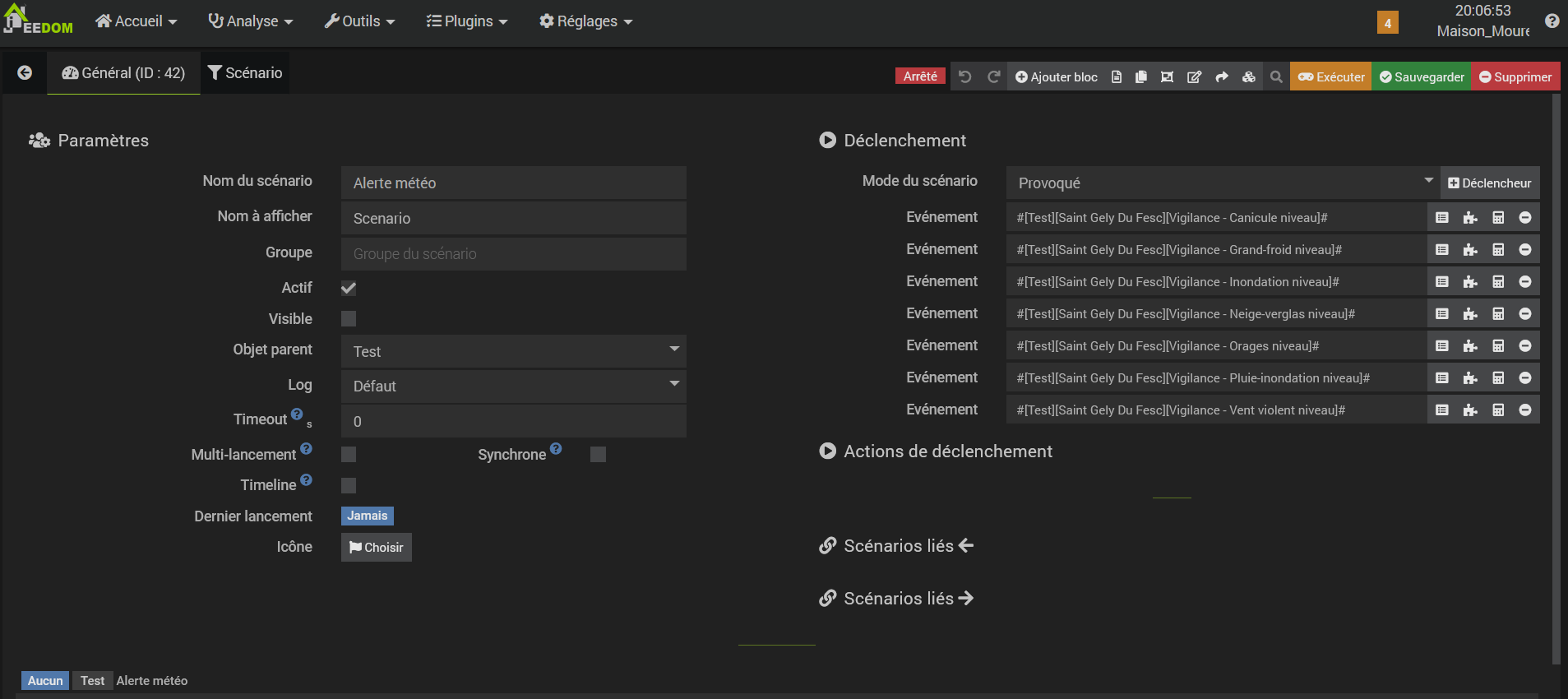

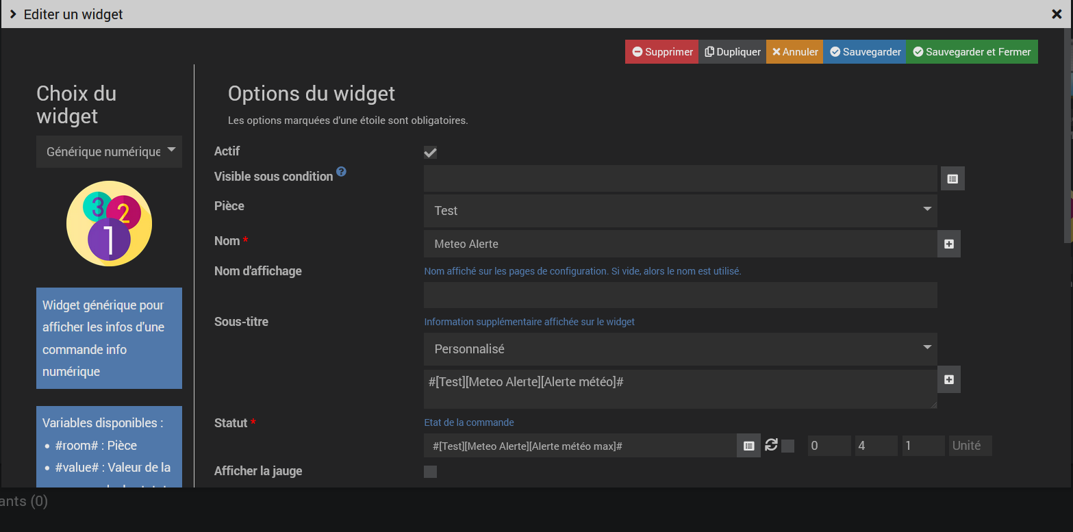

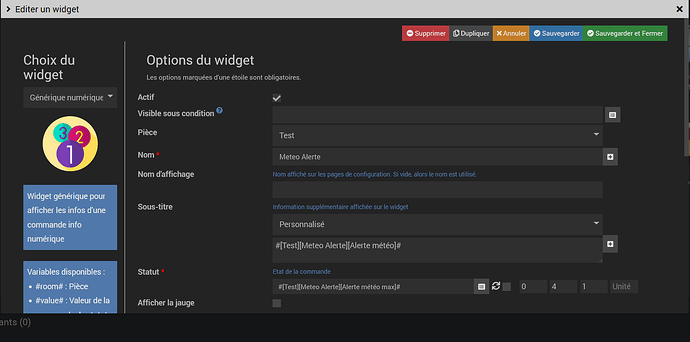

J’ai un petit souci sur la partie Météo Alerte
Pourtant je pense avoir bien fait
Virtuel
Scenarios
et
mon code dans le scenario
Mon widget dans jeedom connect
et
Widget texte
et
avez vous une idée ?
