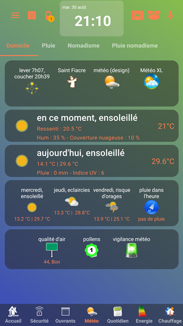

oui c’est dans une commande sinon en effet j’aurai échappé le caractère. Je n’avais pas essayé avec des " pour le moment, il me semblait que cela ne fonctionnait pas les " et dans le nom du widget personnalisé j’avais
'#ma cmd jour semaine, '+('#ma commande description météo avec risques d'orages#').toLowerCase()
Merci donc, car en effet avec le " que je viens de mettre ça fonctionne. J’avais du à l’époque faire une autre erreur de syntaxe quand j’avais tenté " au tout début de la création de ma page météo avec le tuto. cf ci-dessous :
