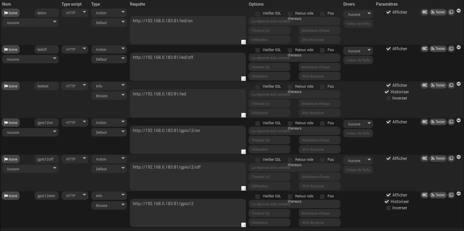

Comment les cde et infos sont configurer dans jeedom ? Espeasy ?
Par script pour les entrées/sorties (led / GPIO12). Voir l’en-tête du code .ino pour les paramètres du script.
Pas d’ESPEasy puisque c’est du code compilé en direct.
Comme le dit @Theduck38
tu peut manipuler ces commandes depuis ton jeedom a l’aide du pulugin script
ou depuis un scénario
ex:
Capture d’écran du 2020-05-22 16-17-16
Attention néanmoins dans tes commandes de script il te faudra ajuster l’adresse IP à celle de ta caméra…

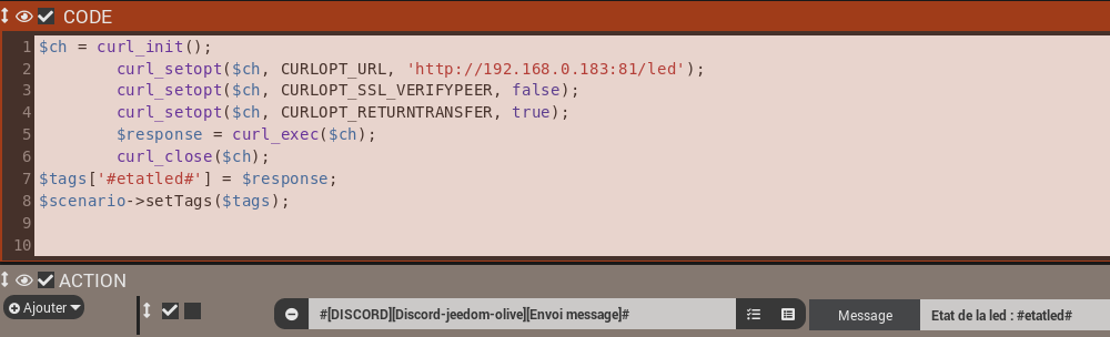

Tiens, j’ai une question concernant les récupérations d’états sur un script… comment fais-tu ?
Il faut appeler le « refresh » du script pour avoir des états à jour… tu passes par un scénario qui rafraîchit toutes les xx minutes chaque commande, ou l’auto-actualisation du script dans l’onglet « équipement » ?
Dans le cas présenté en exemple puisque c’est le même équipement il se trouve rafraîchi a chaque action ou au refresh
Dans un scénario tu peut demandé l’état sans passer par un plugin-script

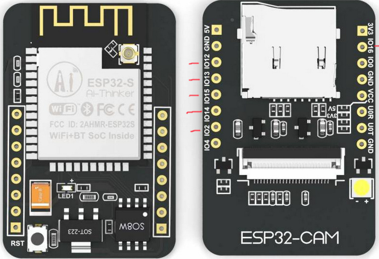

Yes ça je maîtrise pas l’utilité sur cette cam. Merci
Cela avait été demandé en début de post pour avoir un contact sec il faut bien sur ajouter un relais …
Super, j’ai mis à jour le post avec les bibliothèques et la version actuelle.
Concernant le relais, c’était pour pouvoir commander un filtre IR si j’ai bien compris, voire déclencher de l’éclairage led IR pour une caméra nocturne. C’est un sujet que je ne maîtrise pas du tout (filtre IR, pas filtre etc…), mais ça pourrait être intéressant ; d’autant que les caméras devraient être directement compatibles.
