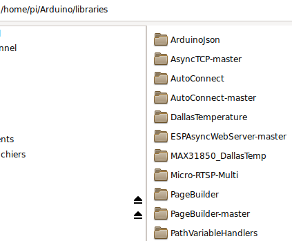

j’essaye de reflashé mes esp32 pour les mettre sur la nouvelle version mais impossible de compiler.
j’ai bien un dossier libraries avec les bon dossier 1.8
j’ai bien le dossier ESP32_RTSP_Cam_v1.8
Tout ceci dans document arduino.
j’ai supprimer tous l’ancienne version pour éviter les conflits.
voici les messsages d’erreurs.
In file included from C:\Users\EDC292\Documents\Arduino\libraries\AutoConnect-master\src/AutoConnectAux.h:22:0,
             from C:\Users\EDC292\Documents\Arduino\libraries\AutoConnect-master\src/AutoConnect.h:34,
Plusieurs bibliothèque trouvées pour « WiFi.h »
Utilisé : C:\Users\EDC292\AppData\Local\Arduino15\packages\esp32\hardware\esp32\1.0.4\libraries\WiFi
Non utilisé : C:\Program Files (x86)\Arduino\libraries\WiFi
from C:\Users\EDC292\Documents\Arduino\ESP32_RTSP_Cam_v1.8\ESP32_RTSP_Cam_v1.8.ino:60:
C:\Users\EDC292\Documents\Arduino\libraries\AutoConnect-master\src/AutoConnectElement.h:15:25: fatal error: ArduinoJson.h: No such file or directory
compilation terminated.
exit status 1
Erreur de compilation pour la carte ESP32 Wrover Module
il te faut rajouter la librairies arduinojson j’ai l’inpression
et autoconnect
j’ai ça :
Capture d’écran du 2020-05-25 12-57-03
Dallas et MAX a mon avis pas nécessaire
Ca a marché. il fallait faire une mise à jours des bibliothéque. j’ai tout refais et ca fonctionne
OK, j’arrive après la bataille… je vais ajouter la bibliothèque ArduinoJson au zip.
[Edit] C’est fait, j’ai compilé avec un dossier Arduino neuf contenant juste le contenu du zip et ça marche.

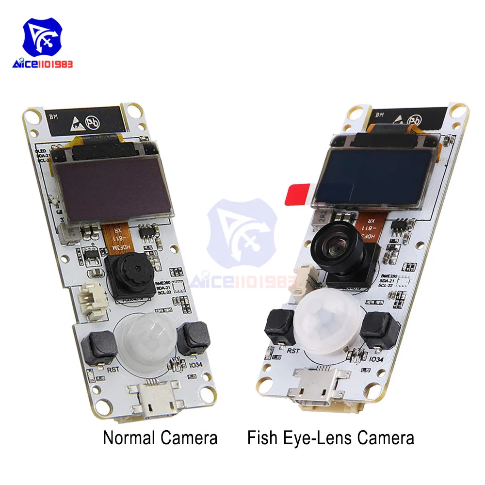

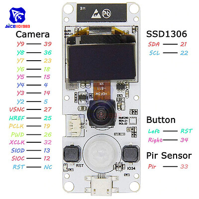

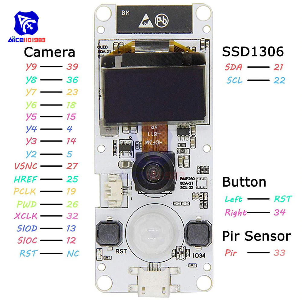

sinon pour pousser encore plus loin il existe le modele TTGO pour 15€ env :
  • camera grand angle
  • detecteur de mouvement PIR
  • FTDI USB integré
  • ecran OLED
  • raccord pour batterie lithium
  • bouton additionel sur GPIO34
certaines versions avec microphone en plus :

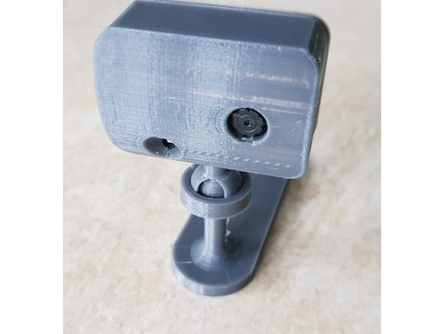

Ah ouim et autre version imprimable en 3D d’un boitier pour l’esp32-cam :
C’est celui que j’ai. Au bout d’un certain temps j’ai dû mettre un rilsan sur la coupole où se clips l’articulation. Fait le taf.
EDIT : Quoique c’est la version 4. La mienne est plus ancienne.

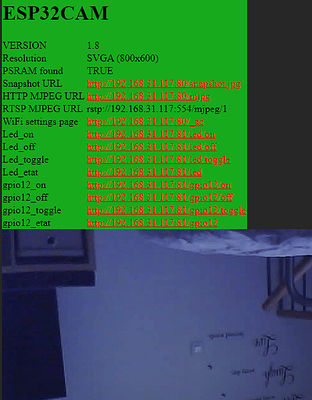

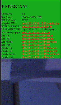

ayant reçu le matériel, j’ai suivi le tuto avec les derniers fichiers et tout c’est bien passé.
J’ai configuré le wifi et j’ai bien accès au menu principal avec l’image vidéo

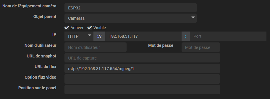

Je vais dans Jeedom, je configure ma caméra
Mais pas d’image dans Jeedom de la caméra ESP32
J’ai cherché si j’avais mal rentré un paramètre, mais je ne vois rien d’anormal.
Par contre avec ma Xiaomi 1080p 360°, j’ai bien l’image du flux RSTP, donc le plugin Caméra fonctionne.

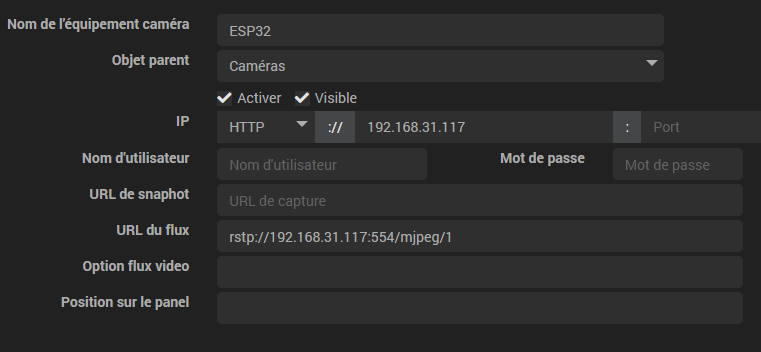

Ma config:
essai avec des résolutions plus petite faut pas oublier que c’est du wifi

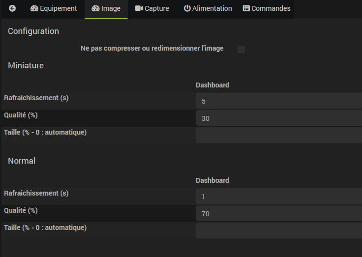

fait voit ta config onglet image de ton équipement
Je suis actuellement en 1600x1200. Je vais essayer d’autres résolutions.
Avant Jeedom, tu peux essayer le flux sur VLC : Fichier / ouvrir un flux réseau.
et je conseillerais de renseigner l’URL de capture plutot que d’utiliser le flux RTSP pour les vignettes

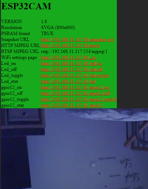

J’ai baissé la résolution à 800x600 et coupé l’autre caméra pour avoir que celle-ci et toujours rien sur Jeedom.
La Xiaomi est en 1920x1080 sur le même wifi et ça passe bien.
Sur VLC aussi, impossible de lire le flux RTSP.
