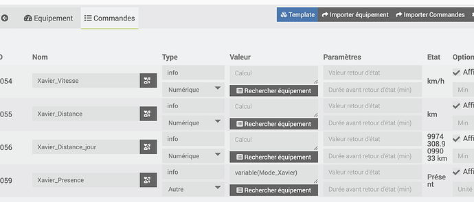

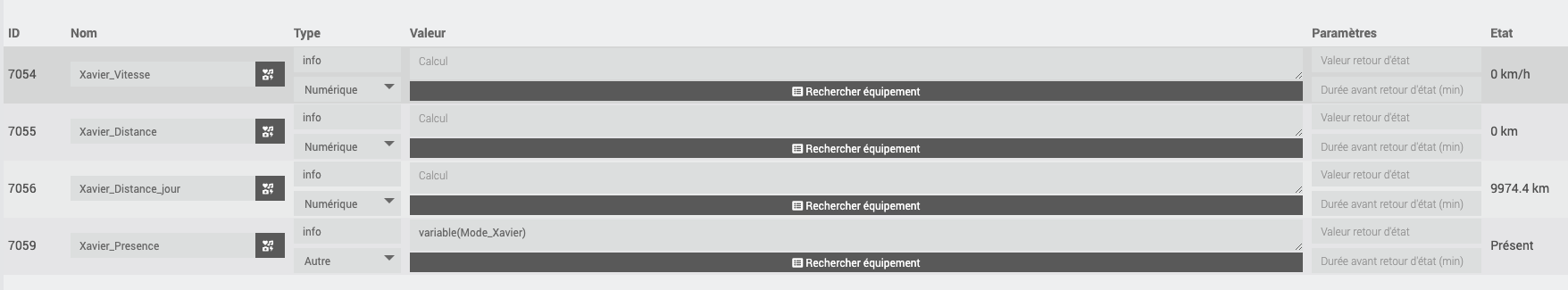

Est ce qu’il faut créer les variables à ma mano? Car moi cela fait plusieurs jours mais je n’arrrive pas à avoir les données remontées directement dans mes virtuels.
Ai je loupé un truc?

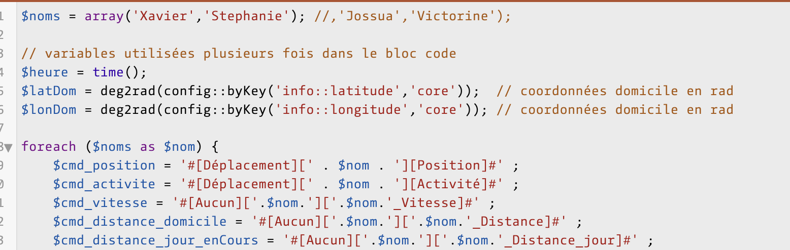

Mon code:
Mon virtuel:

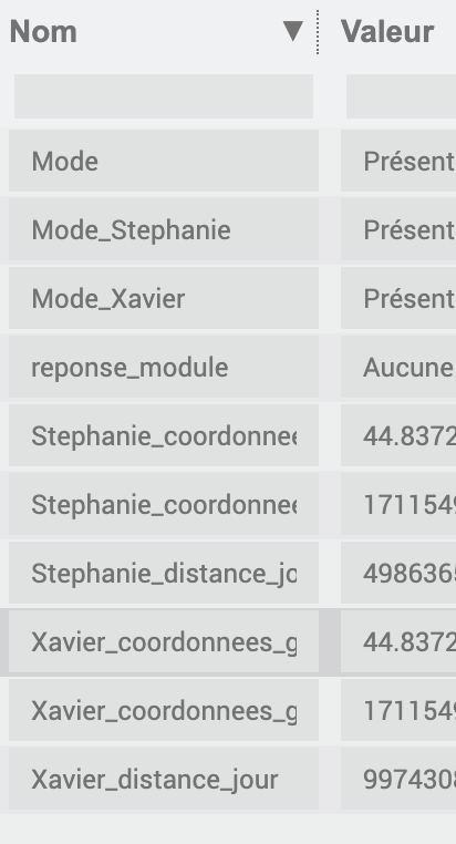

et mes variables (certaines sont crées pour les coordonnées précédentes):
Non elles sont automatiquement crées.
Tu peux mettre les logs que tu as quand tu sors le chien ?
Ta distance quotidienne est bizarre.
Tu as bien appliqué le point 4 du tuto ?
$noms = array('Xavier','Stephanie'); //,'Jossua','Victorine');
// variables utilisées plusieurs fois dans le bloc code
$heure = time();
$latDom = deg2rad(config::byKey('info::latitude','core'));  // coordonnées domicile en rad
$lonDom = deg2rad(config::byKey('info::longitude','core')); // coordonnées domicile en rad
foreach ($noms as $nom) {
	$cmd_position = '#[Déplacement][' . $nom . '][Position]#' ;
    $cmd_activite = '#[Déplacement][' . $nom . '][Activité]#' ;
    $cmd_vitesse = '#[Aucun]['.$nom.']['.$nom.'_Vitesse]#' ;
    $cmd_distance_domicile = '#[Aucun]['.$nom.']['.$nom.'_Distance]#' ;
   	$cmd_distance_jour_enCours = '#[Aucun]['.$nom.']['.$nom.'_Distance_jour]#' ;
    // variables necessaires au script
  	$var_coord_prec = $nom .'_coordonnees_gps_prec' ;  // creer automatiquement
  	$var_time_coord_prec = $nom.'_coordonnees_gps_time_prec' ;  // creer automatiquement
    $var_distance_jour = $nom.'_distance_jour' ;  // creer automatiquement
  	// recuperation des coordonnées GPS  (array[0] pour la longitude, array[1] pour la lattitude
  	$coord_gps_actuel = explode("," , cmd::byString($cmd_position)->execCmd() ); //coordonnées GPS actuelles
    $activite = cmd::byString($cmd_activite)->execCmd(); // activité
	$coord_gps_prec = explode("," , $scenario->getData($var_coord_prec) ); // coordonnées GPS precedent calcul
    $coord_gps_domicile = explode("," , $scenario->getData($var_coord_domicile) );  // coordonnées GPS domicile
    $vitesse_prec = cmd::byString($cmd_vitesse)->execCmd() ; // vitesse precedente
  	// Si les coordonnées GPS n'ont pas changées - la vitesse et la distance au domicile n'ont pas changé depuis le dernier calcul
  	if ( $coord_gps_prec[0] == $coord_gps_actuel[0] and $coord_gps_prec[1] == $coord_gps_actuel[1] ) {
      	$vitesse = 0 ;
      	if ( $vitesse_prec != 0 ) cmd::byString($cmd_vitesse)->event($vitesse) ;
      	$scenario->setData($var_time_coord_prec, $heure ) ;
      	$scenario->setLog('Geolocalisation '.$nom.': Pas de mouvement');
  	else {
        $scenario->setLog('Geolocalisation '.$nom.':'); // les coordonnées GPS ont changées, calcul de la vitesse
      	// Conversion des coordonnées GPS de degrés en radians
		$latFrom = deg2rad($coord_gps_prec[0]);
		$lonFrom = deg2rad($coord_gps_prec[1]);
		$latTo = deg2rad($coord_gps_actuel[0]);
		$lonTo = deg2rad($coord_gps_actuel[1]);
		$earthRadius = '6371000' ;
	  	// Calcul de la distance entre les 2 points GPS
	  	$lonDelta = $lonTo - $lonFrom ;
		$a = pow(cos($latTo) * sin($lonDelta), 2) + pow(cos($latFrom) * sin($latTo) - sin($latFrom) * cos($latTo) * cos($lonDelta), 2);
		$b = sin($latFrom) * sin($latTo) + cos($latFrom) * cos($latTo) * cos($lonDelta);
		$angle = atan2(sqrt($a), $b);
	  	// Calcul de la vitesse en km/h
  		$coord_gps_time_prec = $scenario->getData($var_time_coord_prec) ;
        $distance = $angle * $earthRadius ;
      	$vitesse = $distance / ( $heure - $coord_gps_time_prec) * 3600 / 1000 ;
  		if ( $vitesse < 0.5 ) $vitesse = 0 ;   // Si vitesse < 0.5, vitesse == 0
        elseif ( $vitesse >= 10 ) $vitesse = round($vitesse,0)  ;  // Si vitesse > 10 , Precision sans chiffre après la virgule
    		else $vitesse = round($vitesse,1) ;
      	// calcul de la distance faite / jour  ==> enregistrement
      	if ( $activite !=  'in_vehicle' ) {
          $distance_jour = $scenario->getData($var_distance_jour) ;
          $distance_jour = $distance + $distance_jour ;
          $scenario->setData($var_distance_jour, $distance_jour ) ;
          // enregistrment de la distance réalisée aujourdhui hors voiture
          $scenario->setLog('  --> Distance du jour : '.round($distance_jour/1000,1).'km ('.$activite.')');
          cmd::byString($cmd_distance_jour_enCours)->event( round($distance_jour/1000,1));
        // calcul de la distance au domicile
        $lonDelta = $lonDom - $lonTo ;
		$a = pow(cos($latDom) * sin($lonDelta), 2) + pow(cos($latTo) * sin($latDom) - sin($latTo) * cos($latDom) * cos($lonDelta), 2);
		$b = sin($latTo) * sin($latDom) + cos($latTo) * cos($latDom) * cos($lonDelta);
        $distfromdom = $angle * $earthRadius / 1000 ;
        if ( $distfromdom <= 10 ) $distfromdom = round($distfromdom,1) ;
        else $distfromdom = round($distfromdom,0) ;
		$scenario->setLog('vitesse '.$nom.' : '.$vitesse.' km/h');
		$scenario->setLog('distance '.$nom.' : '.$distfromdom.' km');
      	// Renseignement de la commande vitesse et distance au domicile
  		cmd::byString($cmd_vitesse)->event($vitesse);
        cmd::byString($cmd_distance_domicile)->event($distfromdom);
        $scenario->setLog('  --> Vitesse : '.$vitesse.'km/h');
        $scenario->setLog('  --> Distance domicile : '.$distfromdom.'km');
    	$scenario->setData($var_time_coord_prec, $heure ) ;   // dernier temps
  		$scenario->setData($var_coord_prec, $coord_gps_actuel[0].','.$coord_gps_actuel[1] ) ;  // dernieres coordonnées
  	//init variable tous les jours
	if ((date('H')  == '23') and (date('i')  == '59') ) {
	$scenario->setLog('	-> init distance jour à 0');
	$scenario->setData($var_distance_jour, 0 ) ;

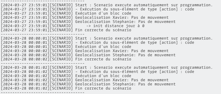

J’avais rajouté les lignes dans le code pour raz dans le même scénario:
  • if ((date(‹ H ›) == ‹ 23 ›) and (date(‹ i ›) == ‹ 59 ›) ) {*
  • $scenario->setLog(’ → init distance jour à 0’);*
  • $scenario->setData($var_distance_jour, 0 ) ;*

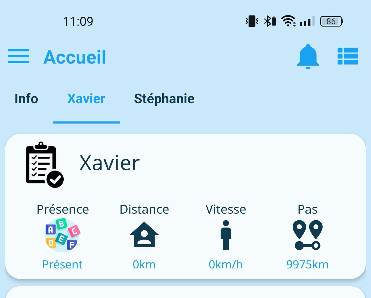

A défaut d’avoir un chien, j’ai sorti la poubelle :slight_smile:
[2024-03-27 15:46:01][SCENARIO] Start : Scenario execute automatiquement sur programmation.
[2024-03-27 15:46:01][SCENARIO] - Exécution du sous-élément de type [action] : code
[2024-03-27 15:46:01][SCENARIO] Exécution d'un bloc code
[2024-03-27 15:46:01][SCENARIO] Geolocalisation Xavier:
[2024-03-27 15:46:01][SCENARIO]   --> Distance du jour : 9974.3km (walking)
[2024-03-27 15:46:01][SCENARIO] vitesse Xavier : 2.2 km/h
[2024-03-27 15:46:01][SCENARIO] distance Xavier : 0.1 km
[2024-03-27 15:46:01][SCENARIO]   --> Vitesse : 2.2km/h
[2024-03-27 15:46:01][SCENARIO]   --> Distance domicile : 0.1km
[2024-03-27 15:46:01][SCENARIO] Geolocalisation Stephanie: Pas de mouvement
[2024-03-27 15:46:01][SCENARIO] Fin correcte du scénario
[2024-03-27 15:47:01][SCENARIO] Start : Scenario execute automatiquement sur programmation.
[2024-03-27 15:47:01][SCENARIO] - Exécution du sous-élément de type [action] : code
[2024-03-27 15:47:01][SCENARIO] Exécution d'un bloc code
[2024-03-27 15:47:01][SCENARIO] Geolocalisation Xavier:
[2024-03-27 15:47:01][SCENARIO]   --> Distance du jour : 9974.4km (walking)
[2024-03-27 15:47:01][SCENARIO] vitesse Xavier : 1.8 km/h
[2024-03-27 15:47:01][SCENARIO] distance Xavier : 0 km
[2024-03-27 15:47:01][SCENARIO]   --> Vitesse : 1.8km/h
[2024-03-27 15:47:01][SCENARIO]   --> Distance domicile : 0km
[2024-03-27 15:47:01][SCENARIO] Geolocalisation Stephanie: Pas de mouvement
[2024-03-27 15:47:01][SCENARIO] Fin correcte du scénario

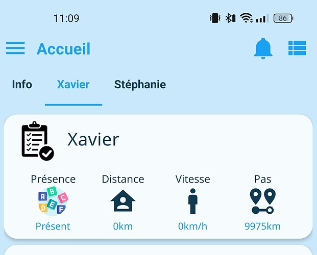

voici du coup le virtuel après ce ptit tour :slight_smile:
Du coup, y a plus qu’a rentrer les poubelles demain pour s’assurer que distance_jour repart bien à 0
Ah ah, je suis allé chercher les poubelles et pas mieux :slight_smile:
Le code est bien éxecuté mais pas de traces du reset alors je pense que mes lignes ne doivent pas être au bon endroit, je vais essayer de les remonter :slight_smile:
Meme si les poubelles aiment se balader, je n’ai pas la santé pour leur faire faire 10000 km par jour lol :stuck_out_tongue:
J’ai remonté d’un cran le code et ça à l’air de s’éxécuter et ça marche! MERCI
